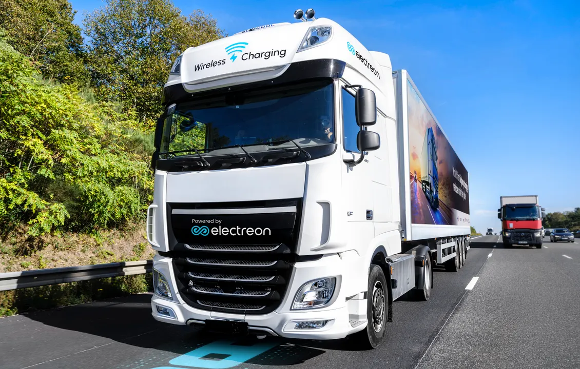

Il existe des projets de recharge par induction tout en roulant et le plus avancé est celui de l’autoroute A10 « Charge as you drive » que ce poids lourd a expérimenté:
(Photo Vinci)
Je ne vais pas commenter ce programme car il existe de nombreux articles le concernant mais je retiens que la facturation des utilisateurs est déjà prévue par une puce embarquée.
Je suis passé au moins 4 fois sur le A10 vers Angervilliers (91) et je n’ai pas remarqué ce dispositif. Mon prochain passage étant prévu dans une dizaine de jours, je vais tacher de repérer ce marquage inductif.
Patrick.
Ce camion me semble bien bas ! Ce qui serait logique pour un bon couplage inductif …Mais me semble bien risqué !
(Au premier dos d’âne, ou premier objet un peu volumineux tombé sur la chaussée, le châssis va toucher et ça va tout bouziller !? )
et puis, quid de la pollution électromagnétique ?
(A cette échelle, ça doit rayonner pas mal sous le camion, et ne dois pas être anodin pour les récepteurs radio, ou même les usagers, a proximité …)

Ça, je pense, est la première des choses envisagée !Rien ne peut aboutir sans les sous !
Et, c’est heureux. Rien n’est gratuit, et il est important de le rappeler, car, sous peu, et même dans un peu moins que pas longtemps (quoi de plus normal ), cette question de tarification, sera posée a l’ensemble des utilisateurs, et quelques dents, vont grincer . :nerd_face:
Pourquoi toujours cette rengaine ? On dirait que tu n’attends que cela et que cela te fera même plaisir !
Ce programme qui débute va dans le bon sens et nous sommes en France les premiers à être allé aussi loin avec ce camion expérimental. Mon épouse m’ a indiqué que je ne risquais pas de remarquer cette portion d’autoroute inductive car ces derniers temps nous entrons et sortons à Artenay (Orléans) pour prendre la nationale 20; nous économisons ainsi une vingtaine d’Euros allé et retour .
