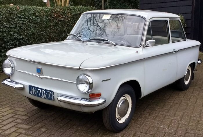

Une autre anecdote que j’ ai déjà racontée .
Étant " étudiant " ( pardon Toto , c’ était ainsi , je n’ y peux plus rien ) , nous avions un copain à Grenoble qui avait une NSU " Prinz " .
Un w e il avait dragué une fille en boite et ils étaient à faire des galipettes sur le siège arrière .
Malheureusement, sur cette voiture , il y avait justement la batterie, nous a t’ il raconté, sous le siège arrière , ressorts peut être un peu avachis . Ils ont donc mis la batterie en cc avec les ressorts ou armatures du siège , foutu le feu à la voiture et juste eu le temps de s’ en sortir .

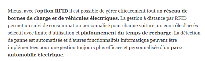

c’est deja prevu dans certaines bornes, faut chercher un peu…
Une borne normale permet le contrôle d’accès (par badge, application smartphone…) ainsi que le comptage d’énergie pour la refacturation si besoin. Un protocole standard et ouvert (OCPP) permet en théorie la supervision de toute borne supportant ce protocole par tout système de supervision lui aussi compatible. En pratique, il peut y avoir certaines fonctionnalités implémentées ou non et de façons différentes, mais la base ne doit pas poser de problème. Certaines bornes fonctionnent mieux que d’autres. Notre ami Sloup pourrait se défouler sur certaines d’entre elles, et avec raison !!!
Je connais pas mal de bornes, mais je n’ai jamais rencontré de PRIZZ. Probablement pas fréquent, voire mort-né.

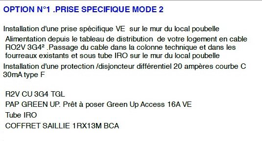

Voilà le descriptif de l’ électricien consulté
Une prise Green’Up n’est rien d’autre qu’une prise Plexo avec contacts argentés (mais la mesure des résistance de contact ne montre pas de différence énorme avec une Plexo normale) qui comporte en plus un aimant interne afin de fermer l’ILS présent dans la prise mâle de quelques boîtiers de charge. C’est le cas en particulier des Zoé, qui vont alors charger à 13 ou 14A au lieu de 8A (et mauvais rendement du chargeur Zoé à un courant aussi faible). J’ai vu aussi cet ILS sur quelques Ion/CZéro (Mitsubishi i-MiEV en fait), mais ce n’est pas systématique. Pour beaucoup de voitures, cela ne changera rien. En dehors du fait qu’une Green’Up est normalement bien installée, avec un différentiel haute immunité en particulier. Mais il est facile de se faire une Green’Up avec un bête aimant 6x35 placé horizontalement dans la prise. Hager vend aussi sa prise similaire, avec deux aimants plats (en bas et en haut) et sous un nom différent, brevet oblige…
Merci pour ces précisions ! :smiley:
