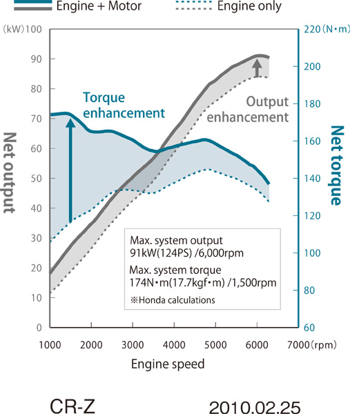

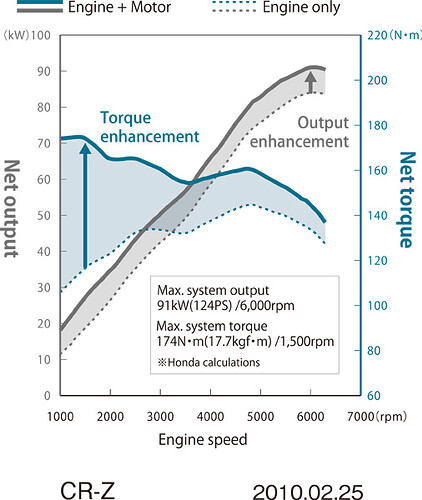

Je ne prétends pas être un spécialiste des voitures hybrides mais je m’y intéresse beaucoup, je suis même allé voir la Prius première version au Japon en 1998.
Le système de Honda est un moteur/générateur de 15 ch installé au niveau de l’embrayage. Le couple total du moteur est de 174 Nm à 1500 t/mn, 1/3 du couple est fourni aux bas régimes par le moteur électrique qui remplace aussi le démarreur et l’alternateur. La batterie pèse moins de 25 kg.
Ici c’est un graphique puissance/couple du moteur de la Honda hybride CR-Z :
