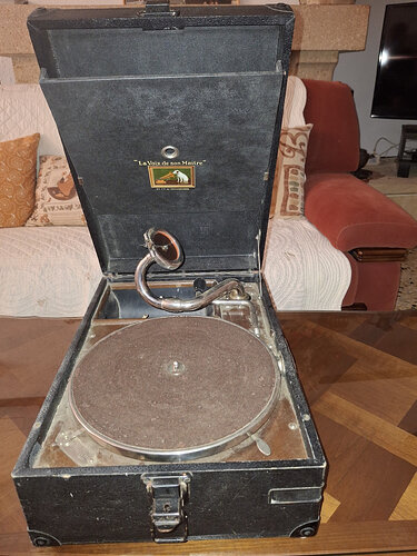

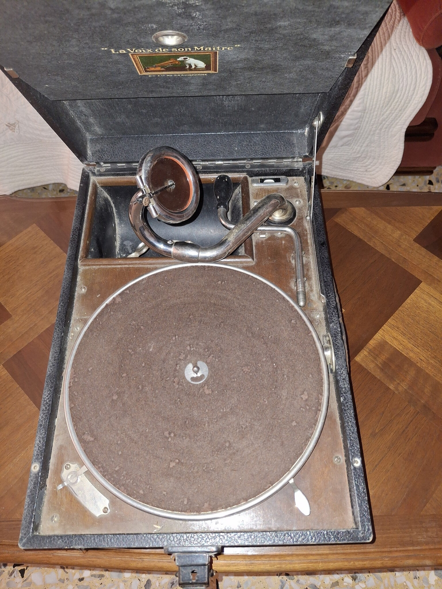

Bonjour a tous.
J’ai descendu du grenier le phonographe de mon grand père.
Le ressort est cassé mon père se souvient qu’a l’époque il a été rangé au grenier a cause ça, avec tous ses disques.
Il me semble qu’il s’agit de celui de la fiche 85989 ?
Je vais le dépoussiérer correctement et si c’est le bon modèle je posterai des photos sur le grand livre :slight_smile:
@Sylvain69 Bonsoir,
Ou un classique HMV 101 :thinking:
Ah ! :slight_smile:
comment les différencier ?

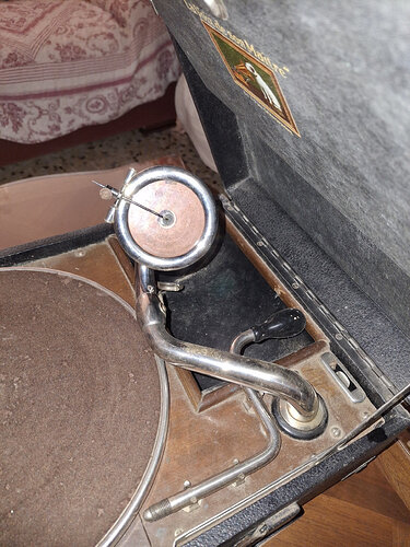

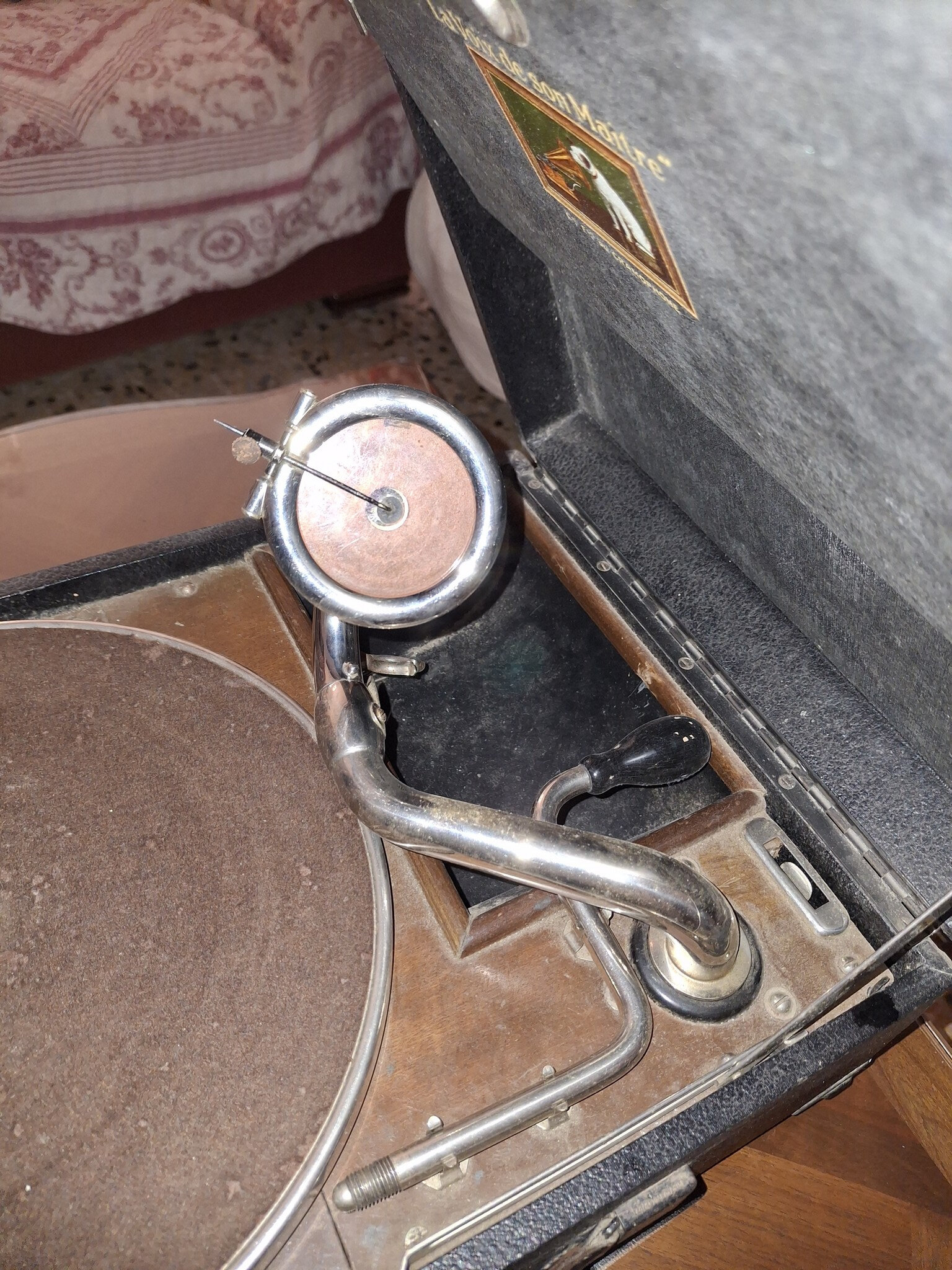

Une belle bête qui vous assurera des heures de divertissement musicaux en perspective, la qualité de son de ce genre de phono est très bonne, attention cependant à vérifier l’état des joint en caoutchouc de la tête de lecture si en mauvais état cela vous donnera un son nasillard… :grin:

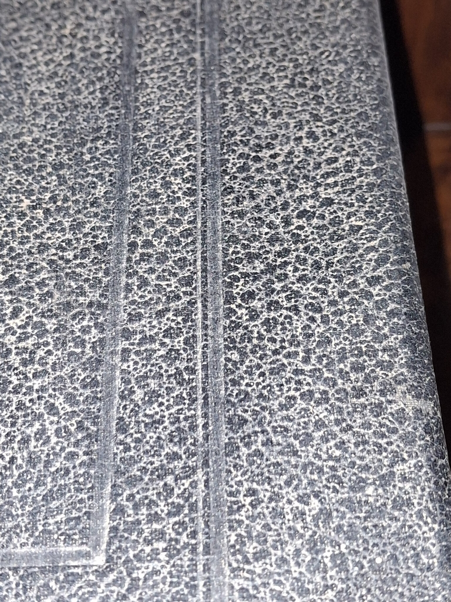

Le coffret semble recouvert avec quelque chose qui ressemble a du cuir.
La poussière c’est incrusté dans les nervures.
Avec quoi pourrais je nettoyer ça, sans risque d’abimer ce revêtement ?
cela doit etre du pegamoid un tissus enduit ressemblant a du cuir
brosse a dent souple legerement humide et on essuie immediatement la crasse decollée
apres un coup de bon cirage noir et lustrage au chiffon de laine ( les boires rondes avec un pain de cirage pas les trucs modernes )
