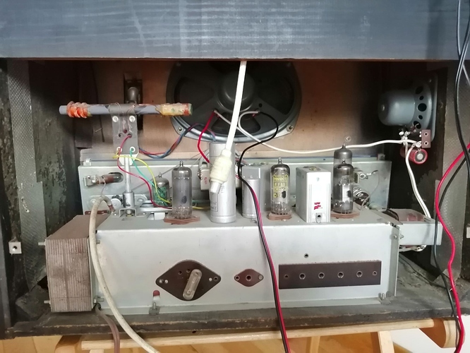

Je le ramène à la maison et le démonte, pour voir. Il est propre dehors et pas si sale que ça dedans …

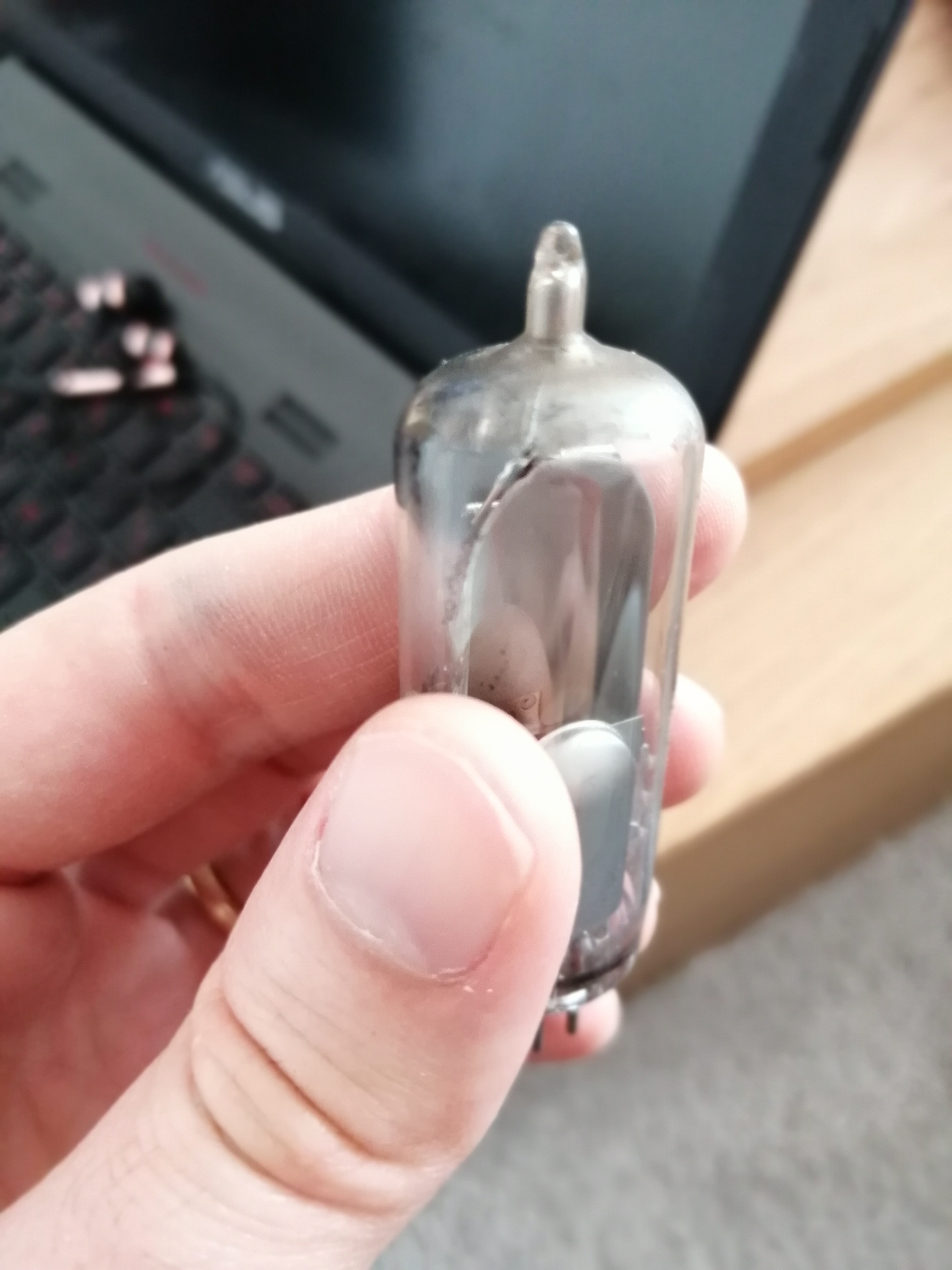

La lampe de l’œil magique était en fait tombée dans le poste, mais elle, semble grillée. Du reste, juste de la poussière facile à balayer avec un pinceau.
Je commence à me dire qu’il pourrait être encore fonctionnel ce poste. Mais règle n°1 : ne surtout pas le brancher pour vérifier !!! Ceci dit ce poste semble être viable sur du 110 comme du 220V … peu importe, on ne le branche pas, c’est une règle d’or !

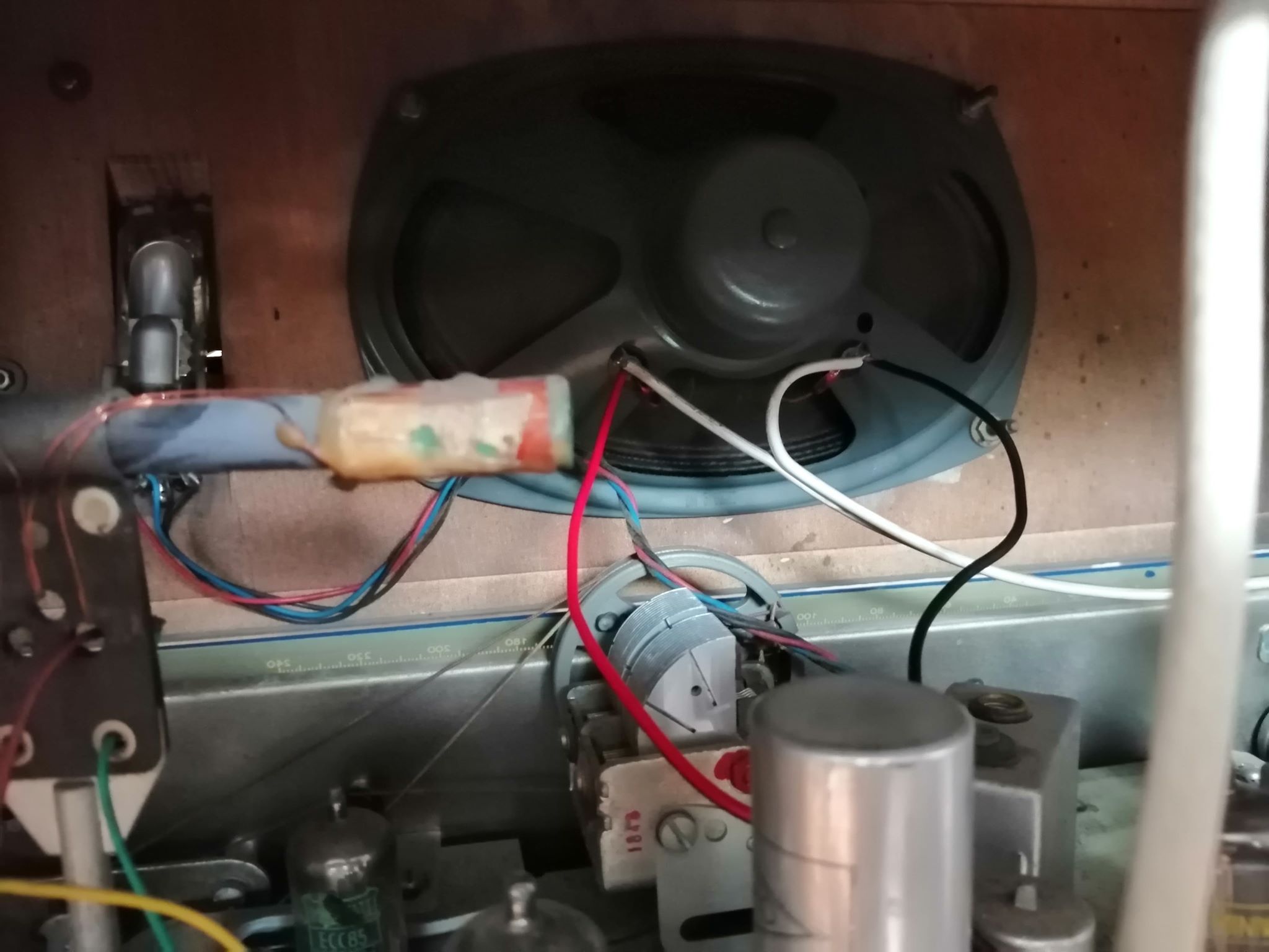

Comme je vous le disais j’ai déjà tenté un branchement sauvage sur le HP central.
Ça a fonctionné, mais pour autant je n’ai pas voulu passer un album entier, quelques secondes suffisaient bien.

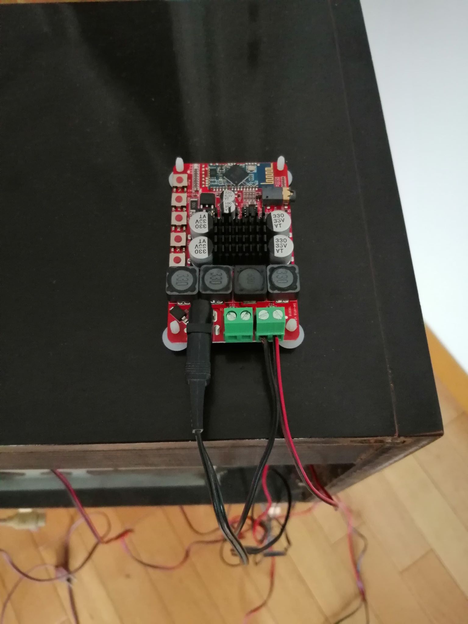

Du coup je me vois bien fixer la carte BT sur une des parois intérieures qui ne supporte aucun HP, avec simplement du scotch double-face sous ses 4 petits pieds. Aucun perçage du coffre et je préfère ça.
Côté alim, j’ai trouvé un chargeur de 16V et 1.1 A qui a l’air de satisfaire la carte même si, d’après internet, l’alimentation de cette carte dépend de l’impédance des haut-parleurs branchés sur la carte :
  • si vous branchez des hps de 4 ohms, alors alimentation en 19 volts et 4 à 5 ampères.
  • si vous branchez des hps de 8 ohms, alors alimentation en 24 volts et 4 à 6 ampères.
C’est là que ma première question intervient. Aucune doc sur cette carte, mais quelqu’un saurait dire s’il faut tout de même protéger le HP avec une ou plusieurs résistances ?
La carte son possède deux plots de sortie (left et right) pour deux baffles, ce qui m’intrigue c’est si la carte serait en mesure de faire du mono que sur un plot, je vais réaliser un test pour le savoir.
Si ce n’est pas le cas, pensez-vous que brancher la carte sur le HP principal pour le right, et le tweeter pour le left serait une grave erreur ?
Il s’agirait de ne pas tuer le haut-parleur avant la restauration complète du lot 2 :slight_smile:

J’ai la même carte bluetooth pour faire du bidouillage, et elle passe effectivement bien la mono sur une des deux sorties :wink: en revanche je ne pourrais pas te donner les caractéristiques de cette carte…

Pour l’oeil magique, l’ampoule est véritablement fendue (c’est la seule à première vue) et noircie à l’intérieur. Pour le coup, celle-ci n’a plus aucune chance de se rallumer.

Bonjour. Une lampe noire ne veut pas dire qu’elle est morte.Il faut la tester !!
C’est plutot quand elles blanchissent qu’il faut s’inquieter

J’ai remarqué que le toron de fils de l’oeil magique tutoie les lames du condensateur variable sur une des photos. C’est un petit souci qu’il faudra régler.

Au premier coup d’oeil j’ai eu l’impression tout de même qu’il y avait une petite fissure en haut de la tête de la lampe. Mais finalement c’est peut-être un effet du verre, à la « soudure » de verre tout en haut.
Y a-t-il une technique efficace pour tester une lampe ? Non pas que je voudrais la voir s’allumer mais au moins savoir si une lampe est toujours viable électriquement ?
la tache noire brillante que vous voyez a certains endroits du tune n’est pas une degradation mais le metal evaporé par le getter ( il permet de maintenir un vide parfait sans la tube) et en cas de fuite il blanchit signe que le tube est mort
pour le test il se fait sur le poste en mesurant les tension : Cathode, G1, G2, Anode et en consultant la doc de la lampe apres
Un peu, mais guère. Non pas électroniquement parlant, mais lumineusement parlant : l’ EM80 est un tube dont la cible est le plus souvent usée, et donc de plus en plus pâle au fil du temps. C’est sans conséquence sur le fonctionnement du poste, c’est juste esthétique.
C’est courant qu’ils soient usés au point qu’ils semblent même éteints.

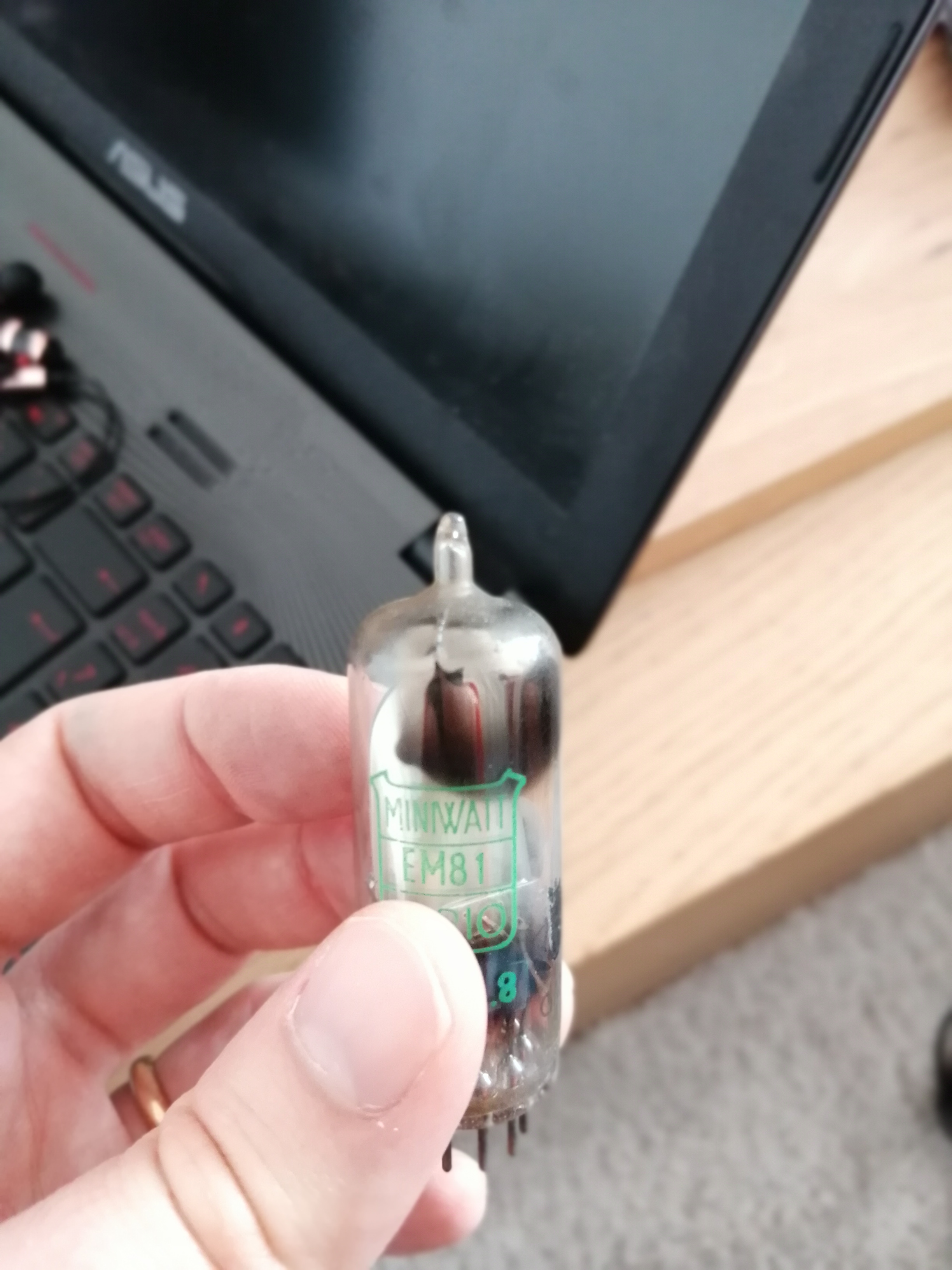

Est-ce que je dis une bêtise si je dis que la lampe présente en façade, le fameux oeil magique, n’a une utilité que visuelle ? Au moins pour rendre visible la qualité de réception. Avec ou sans, le poste pourrait très bien fonctionner ?
tout a fait exact c’est un simple indicateur visuel du niveau reçu ou de l’accord
voici son aspect en fonctionnement
Son autre nom est « indicateur d’accord », ce qui répond à la question.
