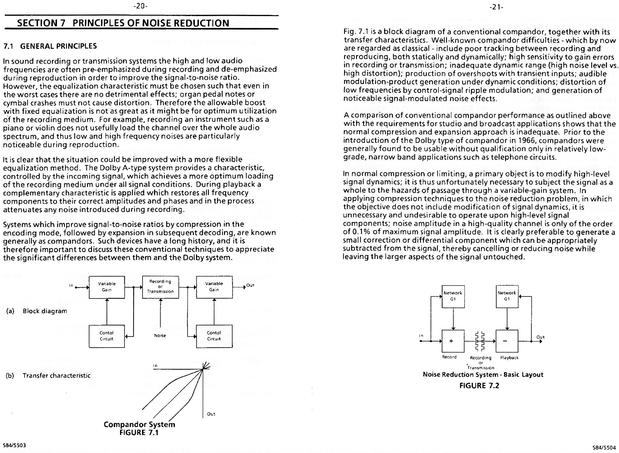

Je suis d’accord avec Michel, le DBX n’est pas un simple réducteur de bruit comme le Dolby, il agit sur toute la bande passante d’un enregistrement, il n’est donc pas neutre et modifie quelque peu la dynamique du programme musical en accentuant tous les défauts de la courbe de réponse de l’appareil.
C’est pourquoi il fallait réserver ce système à des appareils haut de gamme.

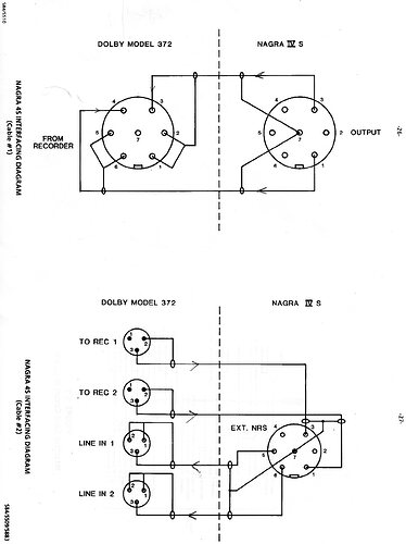

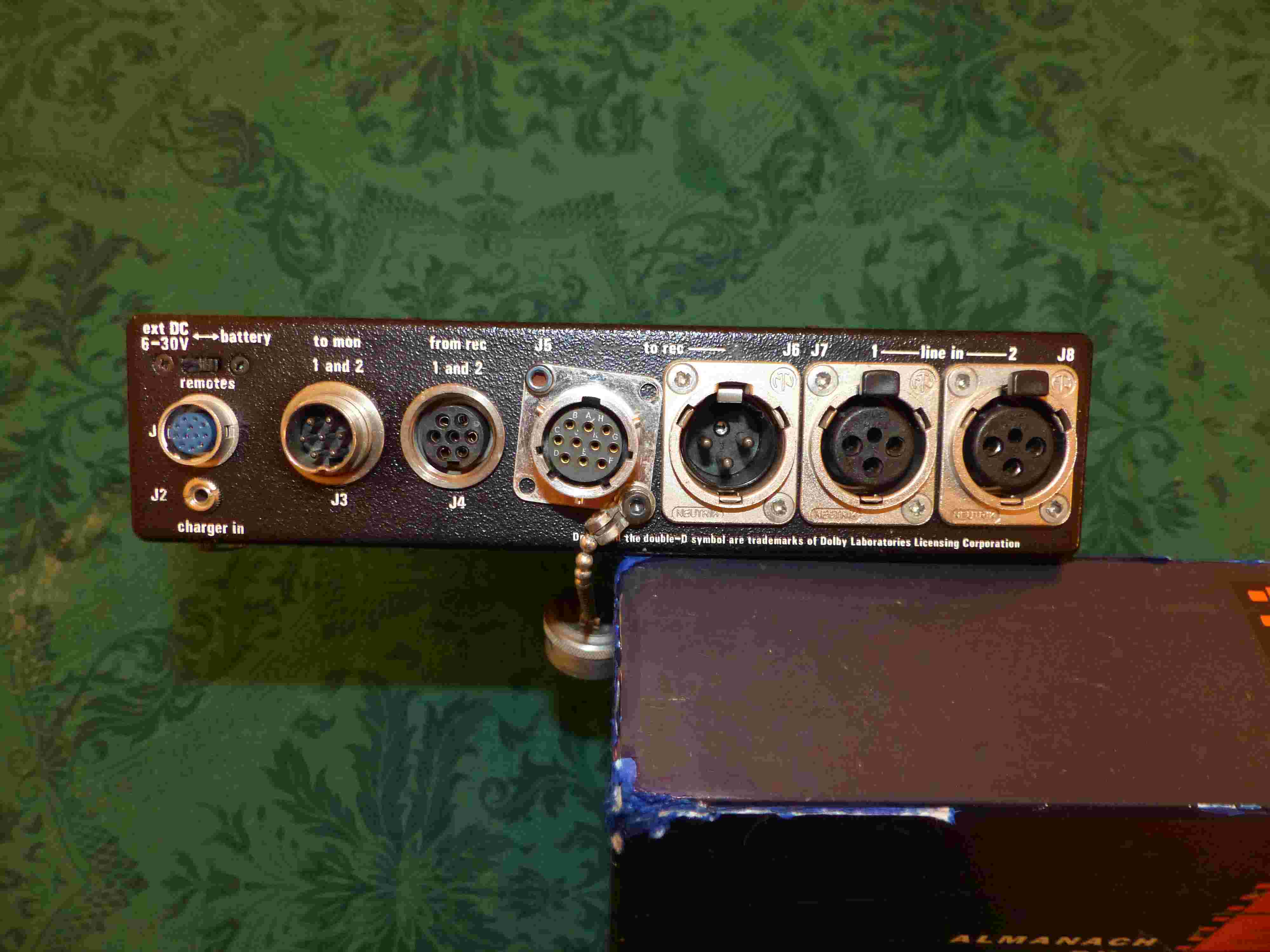

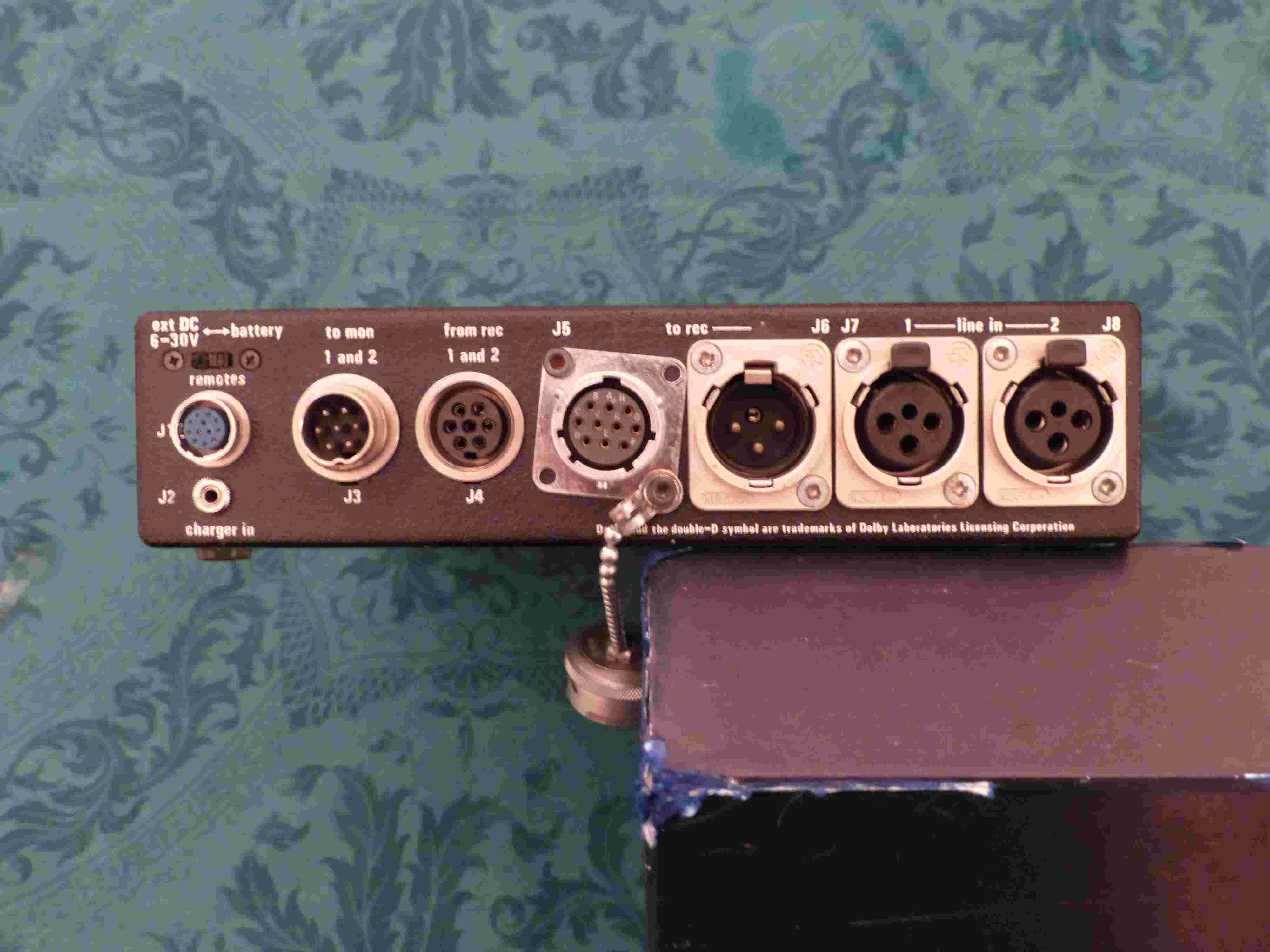

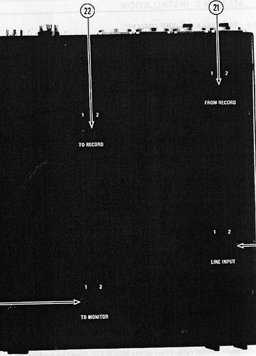

Pour en revenir à nos Dolby , voici le 372 (pas 363 , c’est le rack) .
La doc; suivra mais c’est lourd pour mon fo
rfait de misère .
Suite Dolby A 372 . Avec un connecteur modifié ( une erreur d’ailleurs)
Je tente l 'e
nvoi de la Doc.

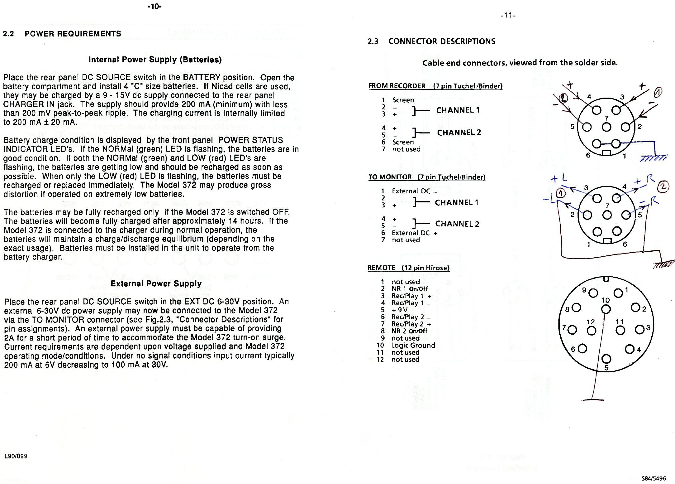

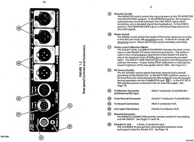

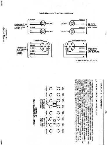

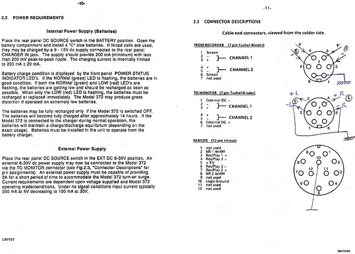

Si j’ai bien reconnu des prises XLR de la marque Neutrik sur la droite de la face arrière de ce Dolby A type 372, quels sont les genres de prises qui sont sur la gauche ?
Peut-être des Socapex ou Jeager pour la télécommande (Remote) et d’après la notice des « Tuchel/Binder » pour les deux autres ?
Elles ressemblent aux prises verrouillables qui équipaient certains micros (toutefois avec moins de broches) entre la mi-60 et la mi-70 avant que la norme XLR ne les remplace ?
Suite
Pour la télec. c’est une hirose .La 10 pts c’est une socapex que j 'ai mise pour grouper les 2 voies . Je regrette , ça dénature l’engin mais c’est réversible car je n 'ai rien percé de plus .La fin de la Doc va suivre . C’est Dolby Angleterre qui me l 'avait envoyée en 2005 .

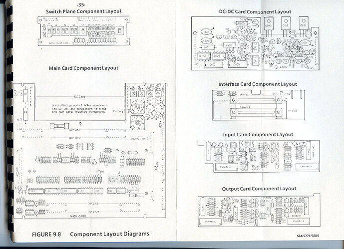

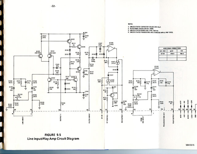

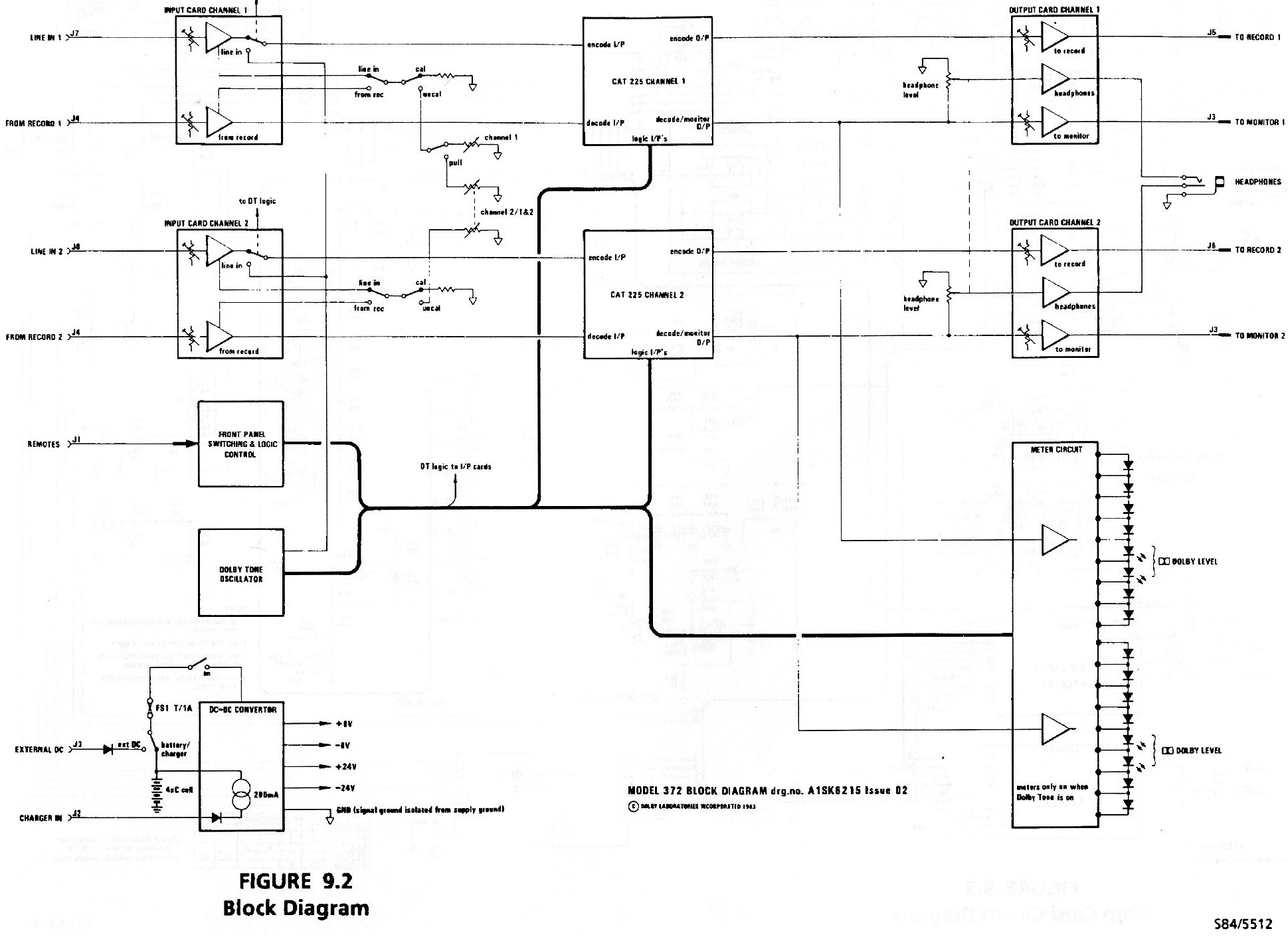

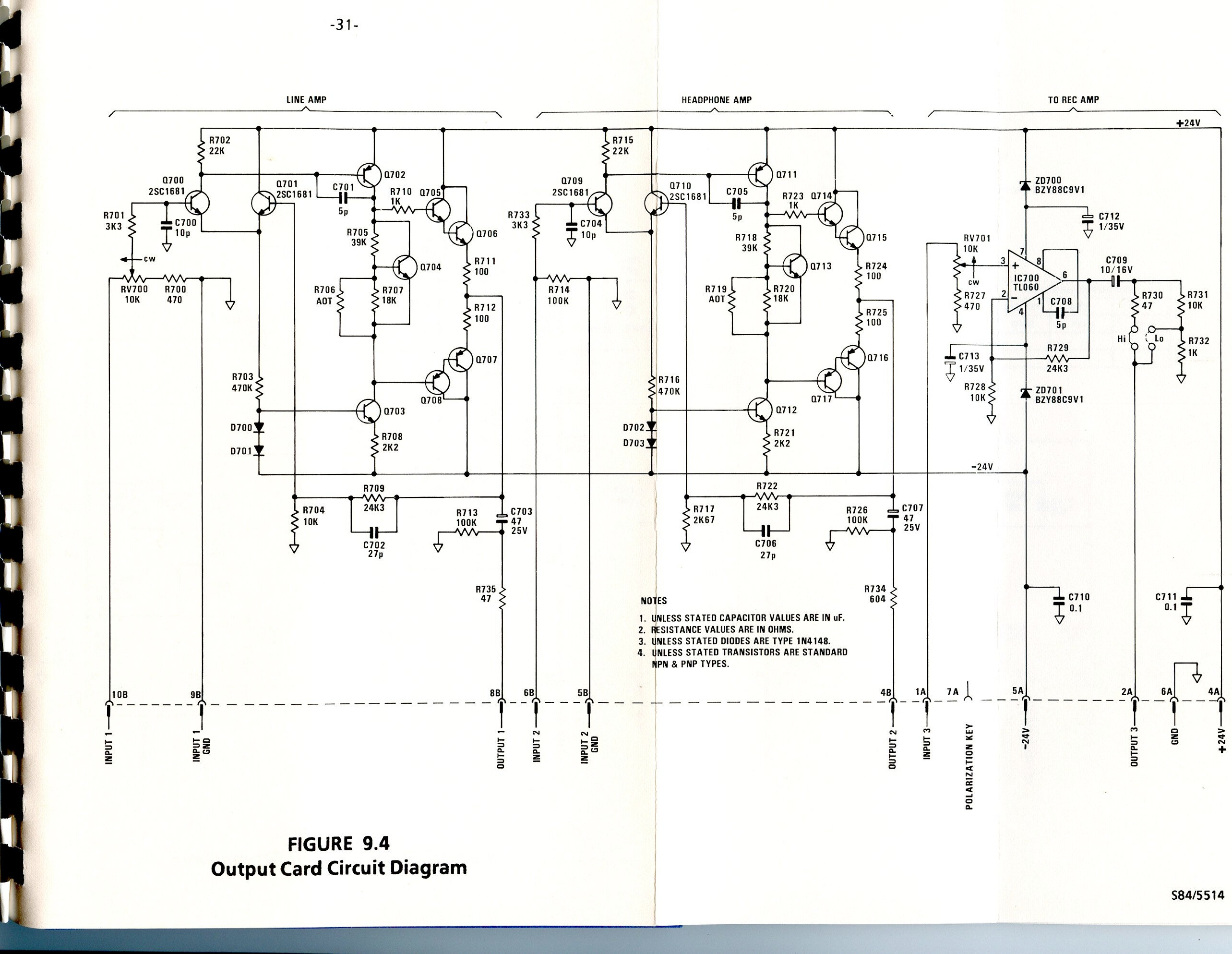

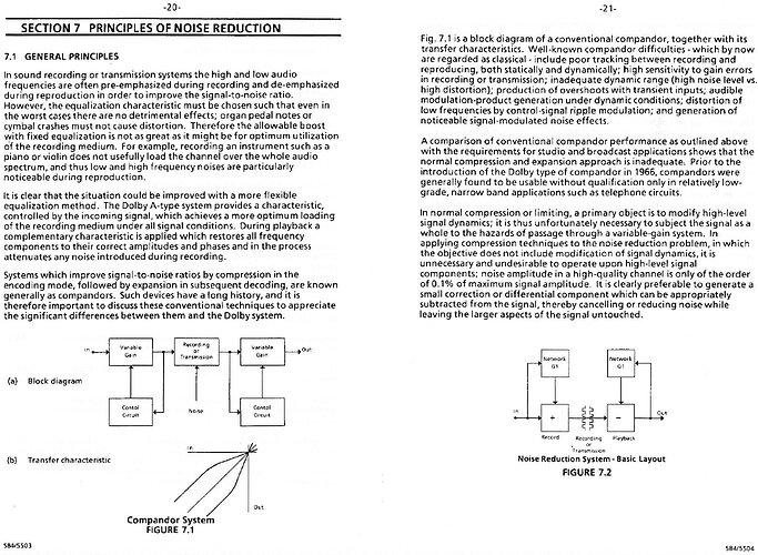

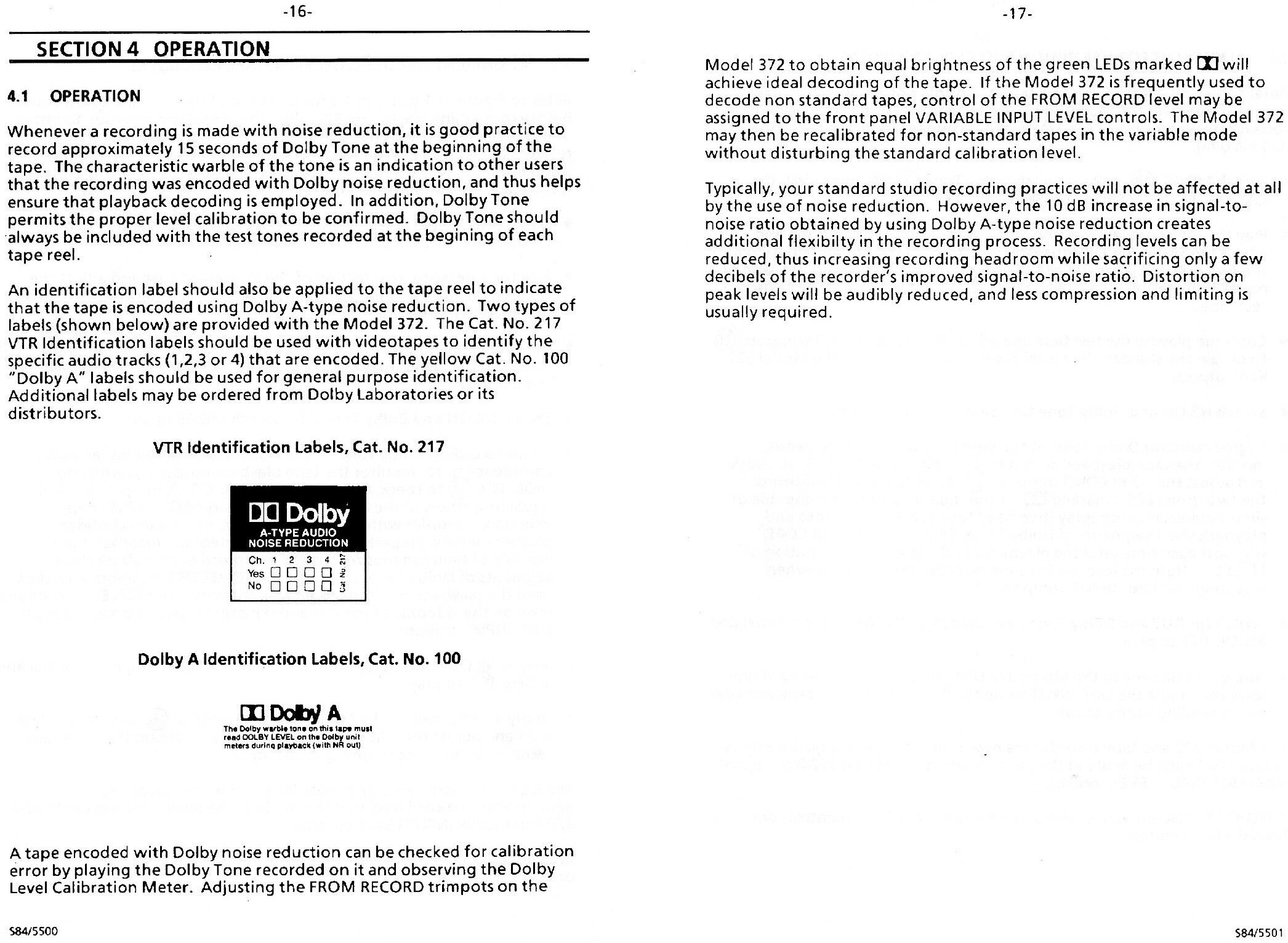

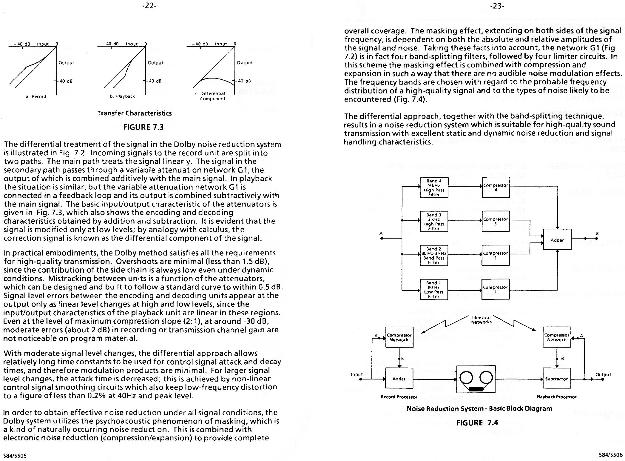

Téléversement : img397.jpg…
Téléversement : img398.jpg…
Téléversement : img399.jpg…
Téléversement : img400.jpg…
Téléversement : img401.jpg…
Téléversement : img402.jpg…

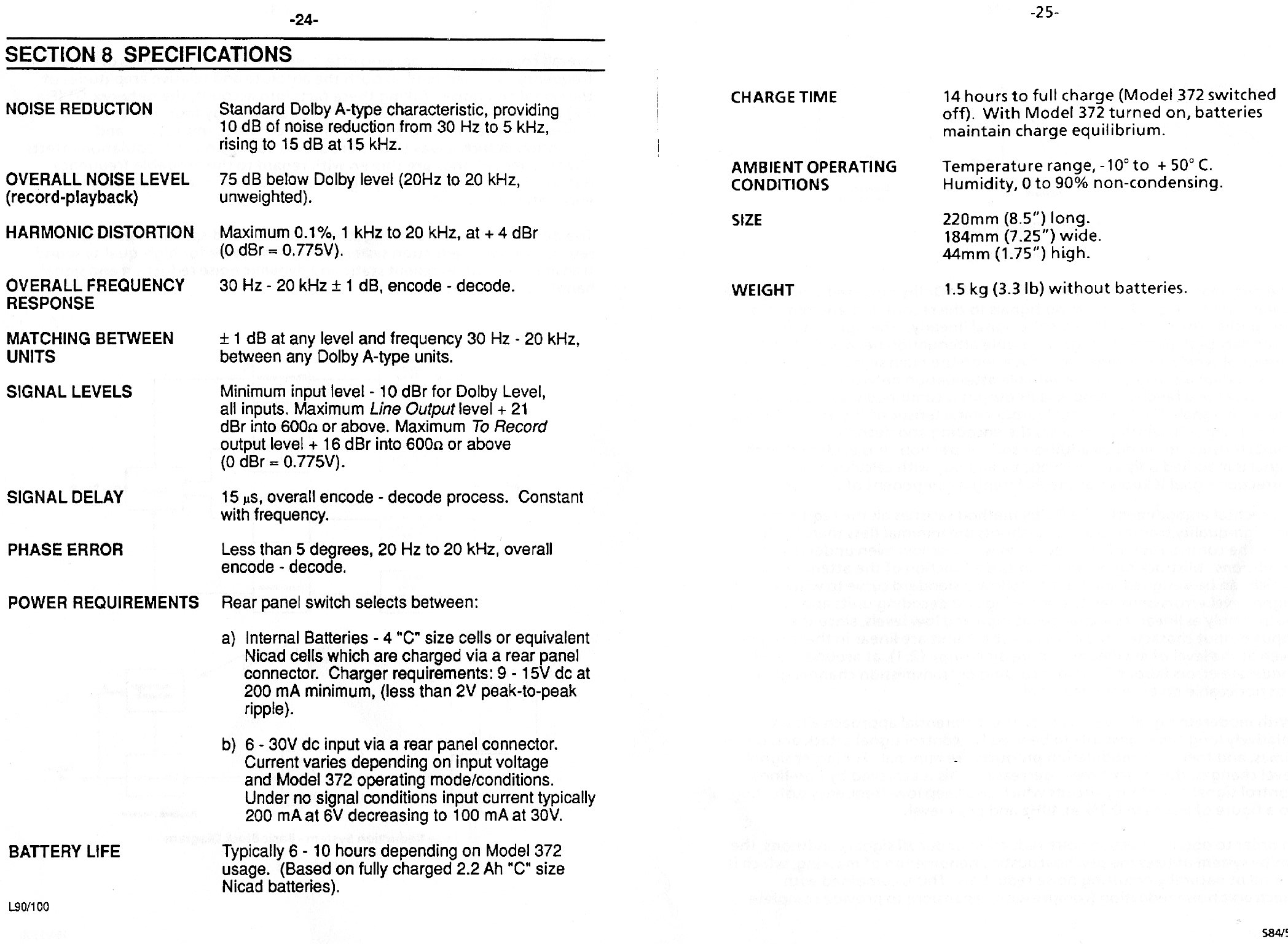

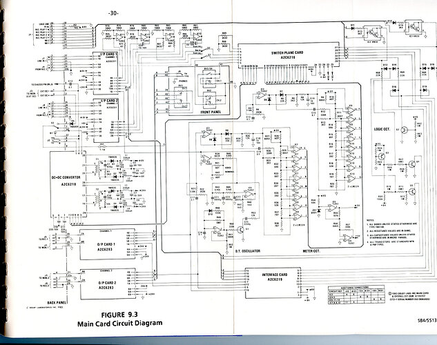

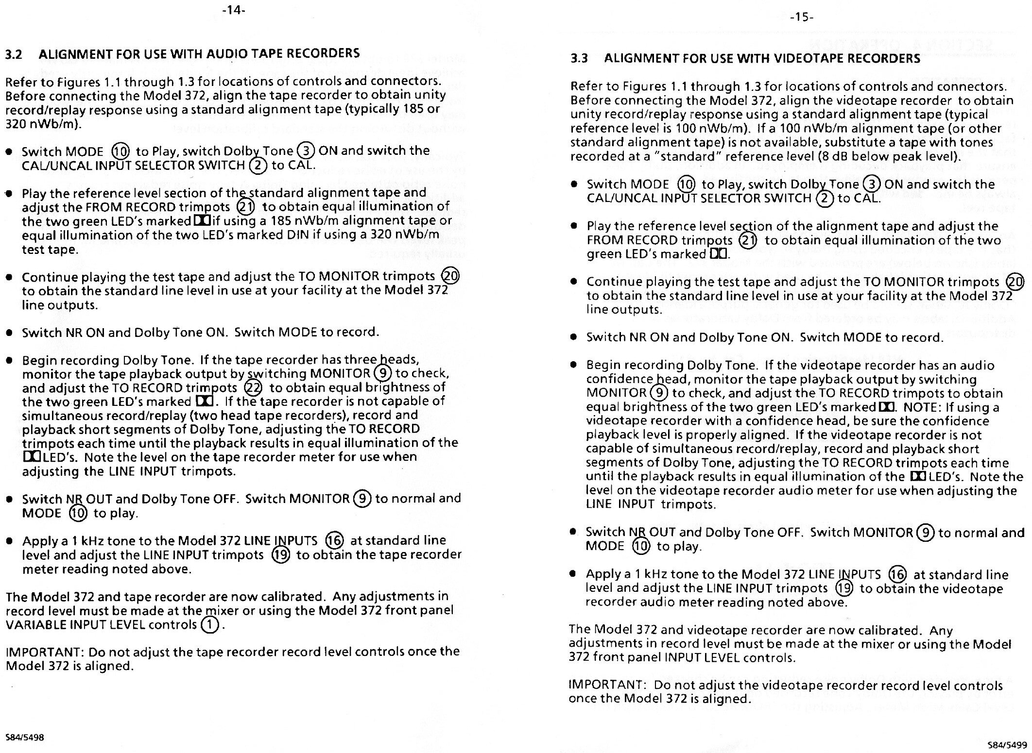

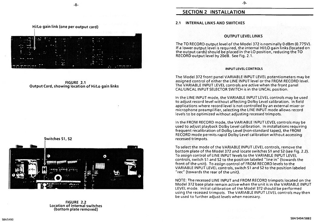

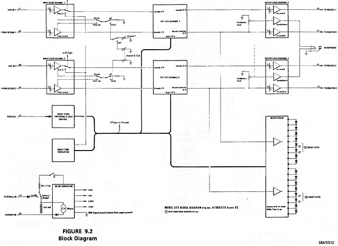

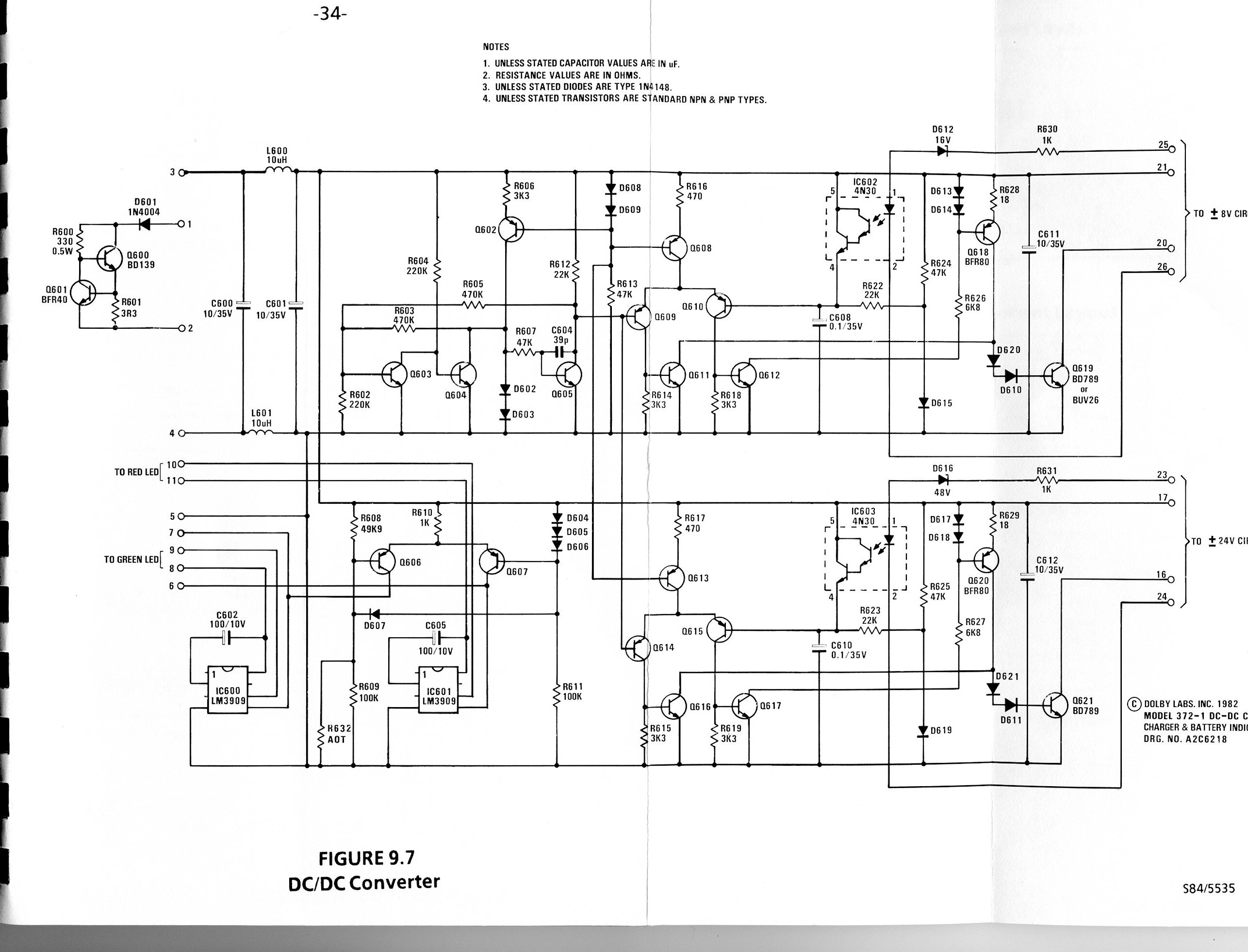

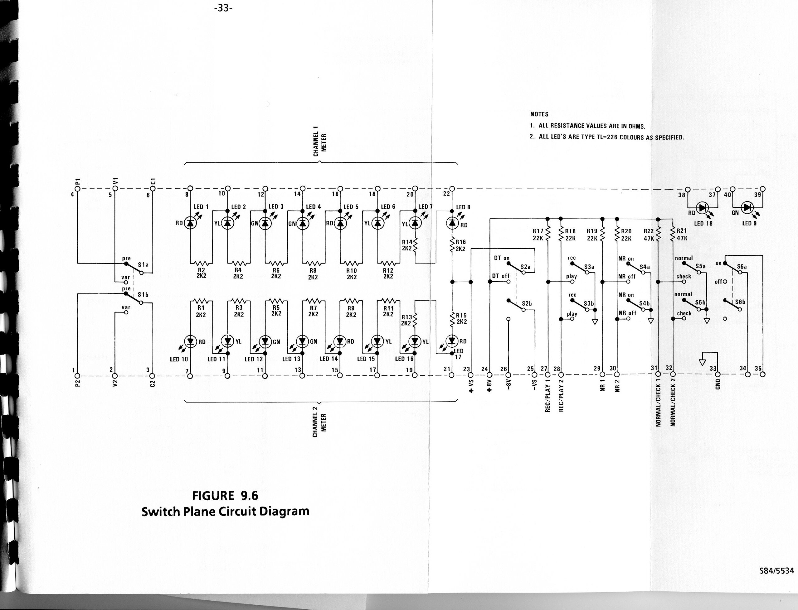

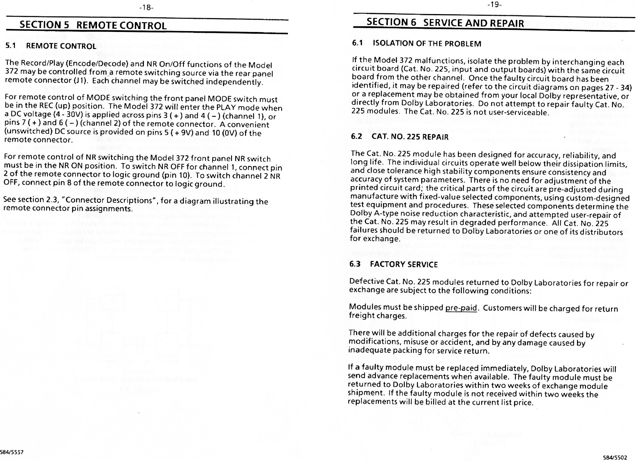

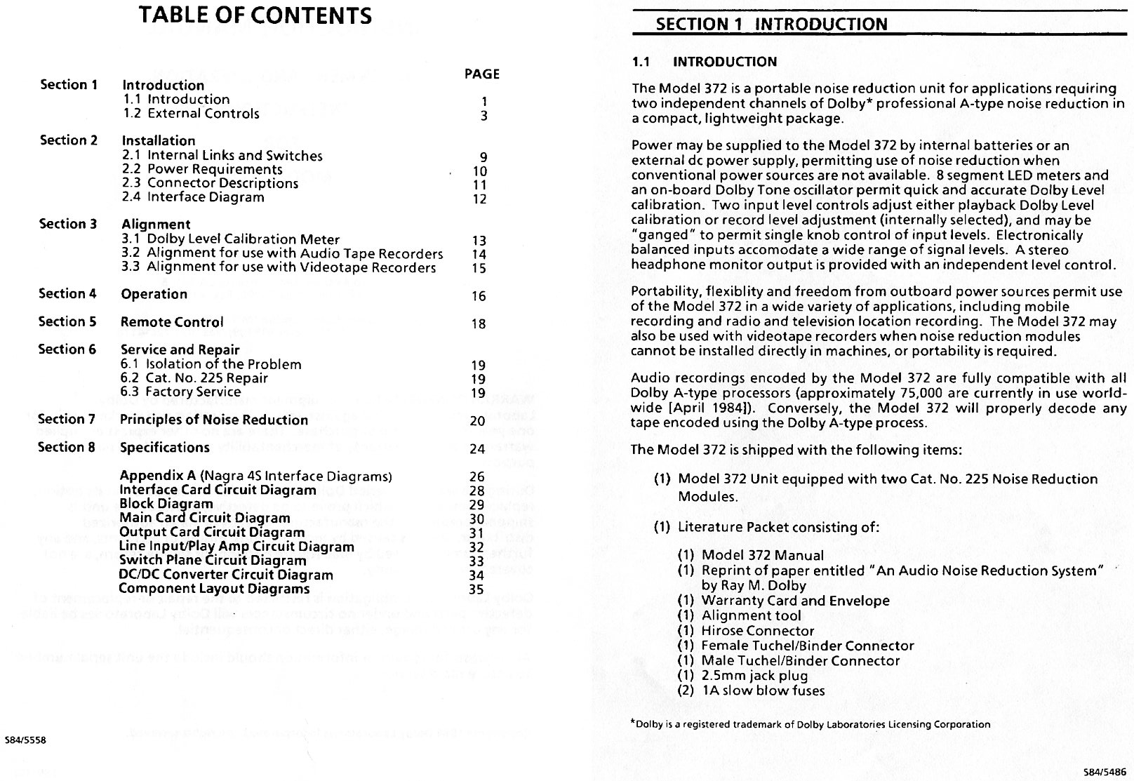

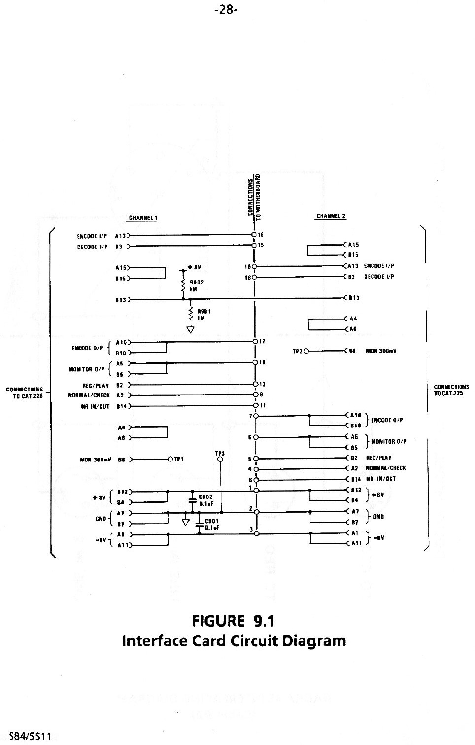

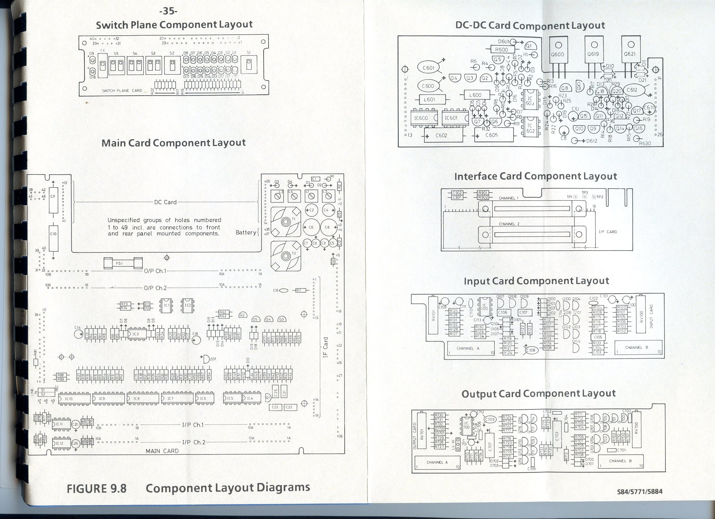

Fin du Dolby 372
OK pour J1, c’est une Hirose.
Et tu as remplacé une XLR par une Socapex à 10 broches.
Mais celles qui correspondent à J3 et J4, elles sont également verrouillables, mais c’est quel genre de prises ?
Je ne parviens pas à envoyer les 6 dernières pages .
J3 et J4 sont des Tuchel 7 points à vis .(Y 'en a aussi plein le Nagra IV-S).

J3 , J4 , on est dans cette gamme .
Binder 7 femelle.pdf (260,5 Ko)
Binder 7 mâle.pdf (259,8 Ko)
