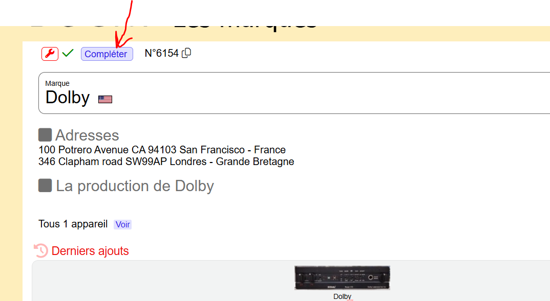

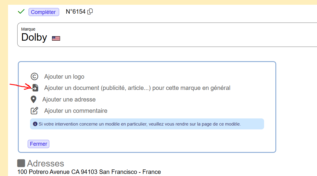

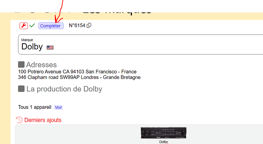

il faut que tu me donne qq infos sur la marque
nationalité ( par defaut france) , adresse ; logo
pour le moment c’est vide
Pour @quartdepouce, le pdf est dans la fiche.
Je précise, je n’ai pas l’appareil, donc pas de photo à proposer (seulement fourni coup de main pour mise en forme des jpeg en un pdf).
Adresse? Apparemment San Francisco sur la notice.
Bonne suite.
j’ai complete avec les données de la doc et trouve un image sur le net
Merci pour le travail . Il faudrait donc que je scanne direct en pdf ?

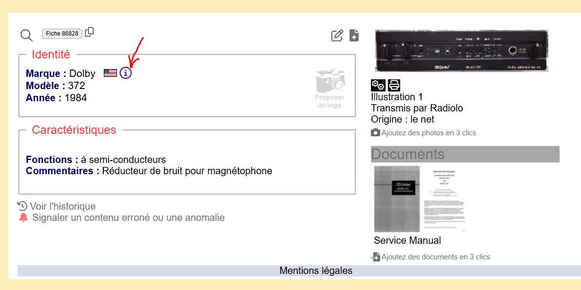

Sinon de mon côté, j’ai saisi sur le G.L. les adaptateurs Dolby B des marques Teac, Sony, Marlux, Teleton et un 2ème Advent, le modèle 100 tout court qui est plus complet que le 100 A.

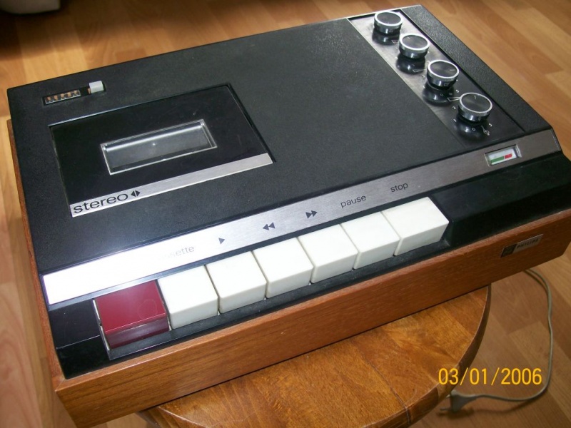

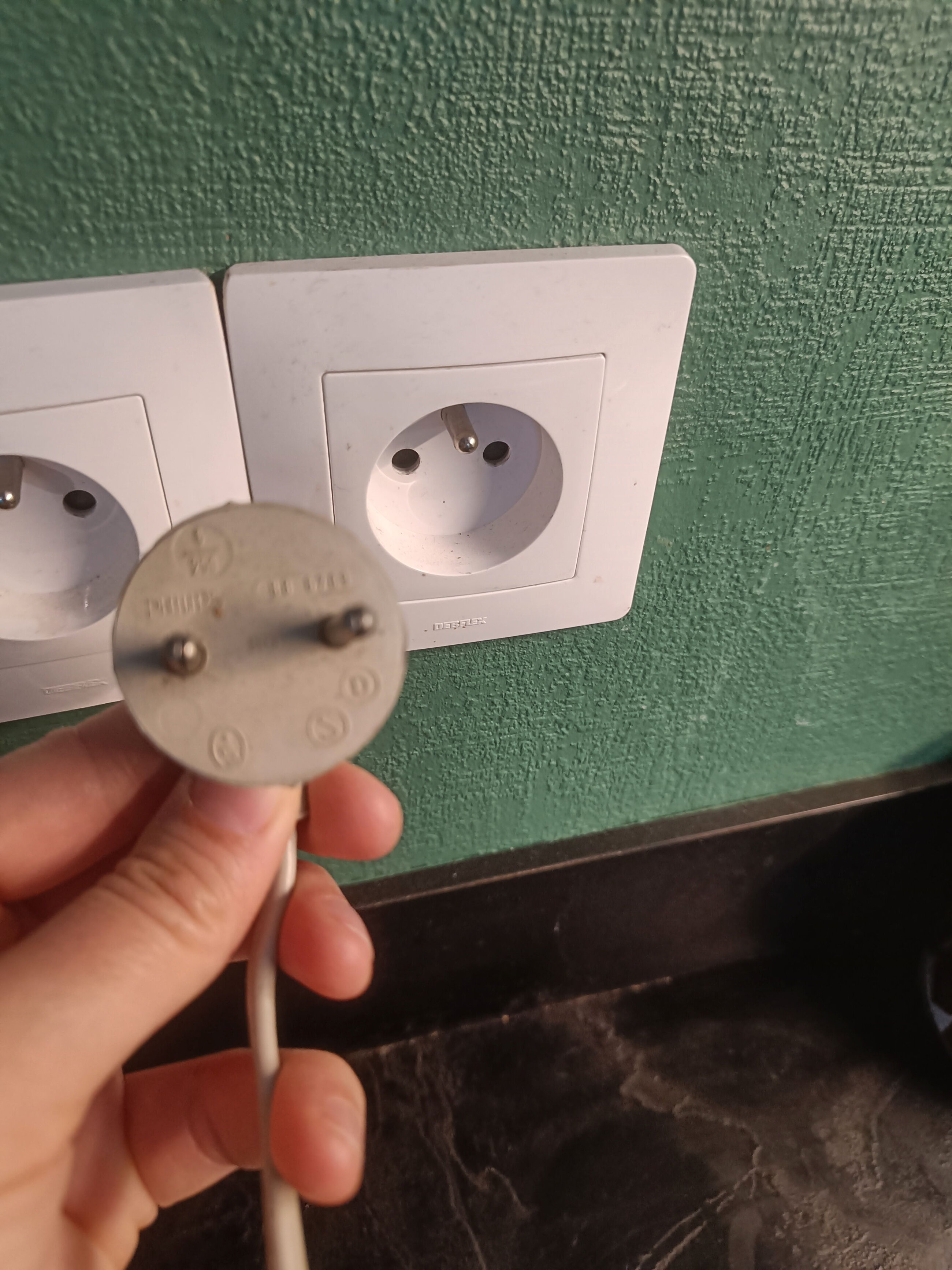

Je déterre ce vieux post, car j’ai finalement acheté la Philips EL3312 de l’annonce Leboncoin pour 15€ hors frais de ports.
Je ne l’ai pas encore reçu, mais je peux déjà dire qu’il s’agit d’un exemplaire assez ancien à cause de sa prise électrique très particulière qui rend impossible tout branchement sur une installation moderne
La solution étant d’utiliser une rallonge ancienne qui n’a pas de protection autour (Heureusement j’en ai une). Après, dans l’idéal, il faudrait probablement changer cette prise et ce cordon.
De toutes façons, je ne vais pas la brancher tout de suite, déjà ouverture pour vérification de l’état général à l’intérieur. Les couroies se seront probablement liquifié malheureusement.
Même si elle est sûrement HS, ça me fait quelque chose de savoir que je vais bientôt posséder la première platine cassette stéréo au monde. Pas encore Hi-Fi, mais commençant à s’en approcher avec sa bande passante de 10khz juste énorme pour un magnétocassette de 1967.
Par contre, maintenant il faudrait lui mettre un boîtier Dolby externe.
Cordialement,
Broguvic :slight_smile:

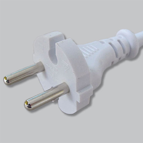

C’était les prises utilisées par Philips Hollande et autres pays européens de production Philips durant les années 60 et tout début des années 70.
Elles rentraient dans les prises Schuko utilisées en Allemagne et dans le Benelux à l’époque.
La solution c’est de faire un trou de 6 mm de diamètre dans la jupe de la fiche à l’emplacement de la broche de terre, comme c’est le cas maintenant avec la fiche CEE 7/17 si on regarde cette photo :

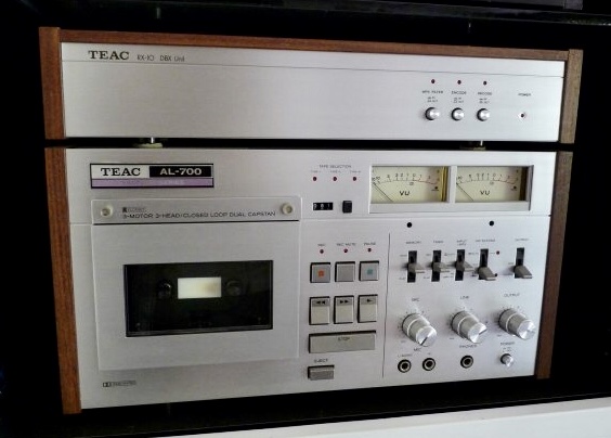

à cette époque, il y a eu le fugitif format Elcaset (grosse cassette, 9,5cm/sec). TEAC avait un modèle AL-700 et son réducteur de bruit DBX RX-10, (2 voies encode/decode simultanées).
J’ai récupéré un DBX et utilisé avec le 7300-2T.
Le résultat était stupéfiant! enregistrer France-Musique en retransmission directe avec zéro souffle dans les pianissimi.
Rappelons que nous étions en 1976, 6 ans avant l’introduction du CD.
Bandes Maxell, noyau NAB 27cm, Ampli HK Citation 16, enceintes JBL.

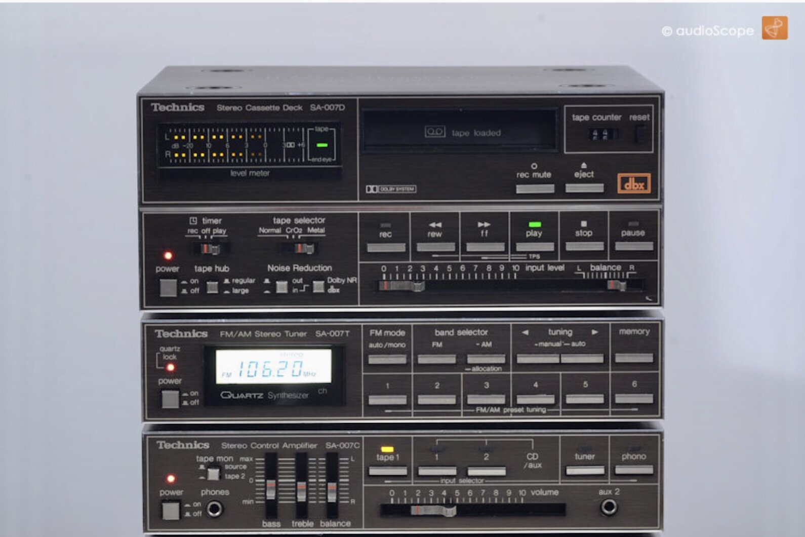

Enfin, autre expérience DBX avec cette mini-chaîne Panasonic SA-007. Le magnéto-cassette est équipé DBX.
Cassettes Maxell et TDK, enceintes compactes Canton.

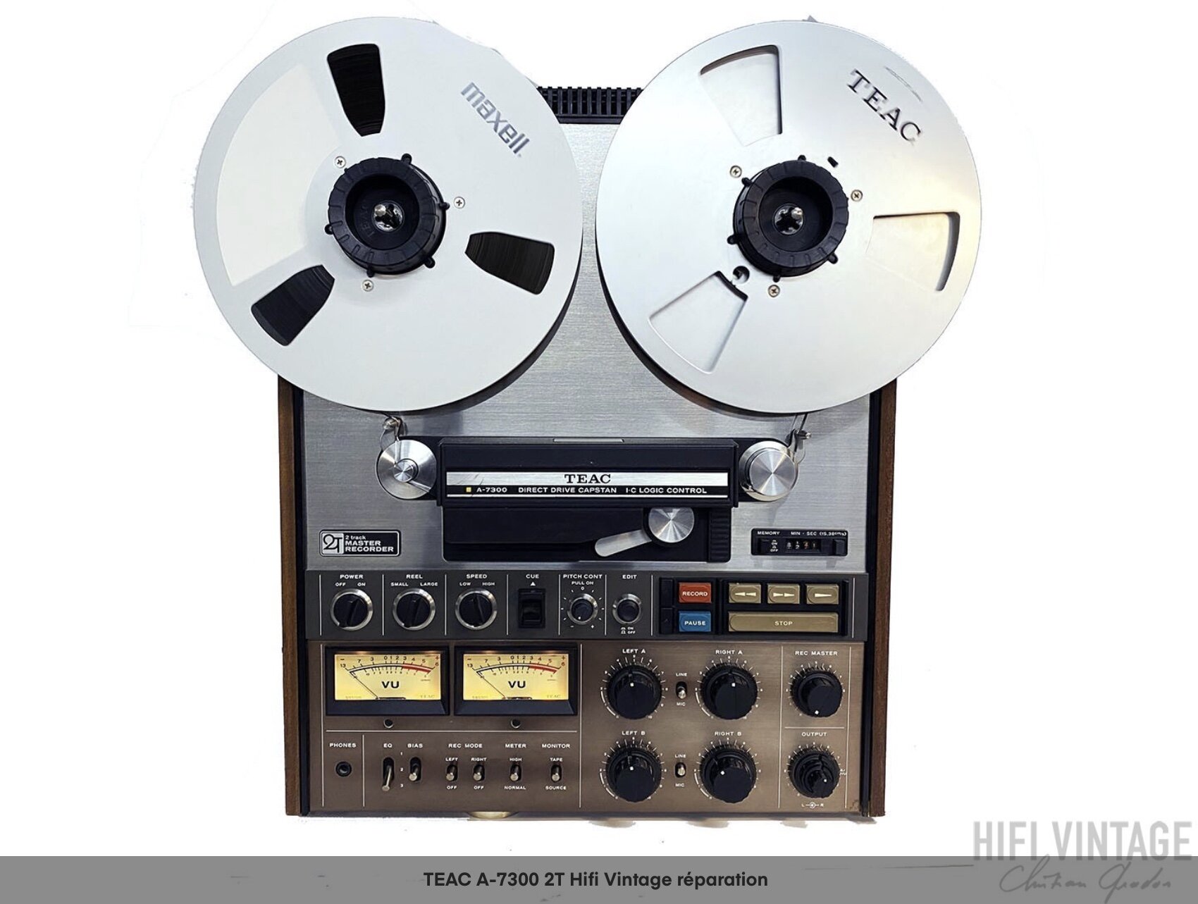

J’ai travaillé en discothèque pendant près de 30 ans et j’ai bien connu le Teac A-7300 2 Track, une sacrée machine dont je me suis servi pour faire des enregistrements de soirées, et même sans le DBX que nous n’avions pas, il était quasiment impossible de déceler la moindre différence avec l’original, même à la vitesse de 19 cm/sec !
