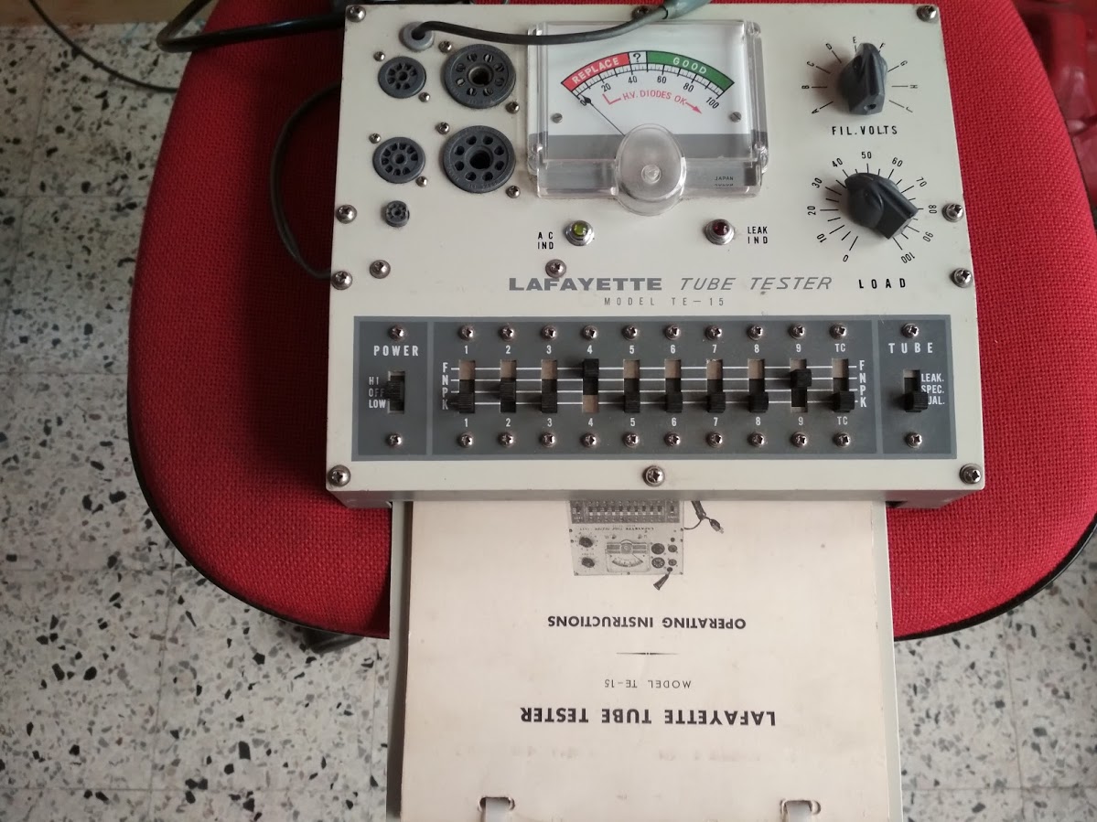

un petit nouveau un Lafayette Américain que mon fils m’a envoyer de la-bas.
Il y a dans le petit tiroirs les cartes le schéma et le mode d’emploi.
Et surprise on dirait bien que Eurelec a fait une copie conforme (ou l’inverse )
Il est tout beau tout neuf, mais comme à moi on va te regarder de très haut et te dire qu’il ne sert à rien (sourire)
Bien sur que si , il permet de vérifier que les filaments ne sont pas coupés et que la lampe fonctionne comme une diode
j’ajouterais qu’outre permettre de vérifier simplement les filament , et le débit en diode, ce petit biniou peut permettre …de mourir électrocuté !
(le lampemètre lui même est , certes, isolé par son boitier … Mais dans certaines positions, le fil du clip de grille , souvent manipulé sans précaution, est directement relié au secteur ! )
N’importe quel équipement électrique s’il est manipulé sans précaution peut causer les mêmes dégâts …
Par exemple si vous mettez les doigts dans une douille de luminaire qui n’a pas d’ampoule et dont l’interrupteur est fermé c’est aussi désagréable.
Non pas de tout ça
Cet objet ne me sert pas j’ai un 312 c’est un peu mieux mais j’ai fait du dépannage pendant 10 ans sans ça et je ne m’en portait pas plus mal de toutes façon je n’avait pas les moyens en 45 de me payer cela.
Mais c’est interressant de le faire voir pour sa comparaison avec le «  »""" testeur «  »""" Eurelec. du fait de son schéma
En dehors de ça il fonctionne très bien comme dit plus haut dans ces faibles capacités
