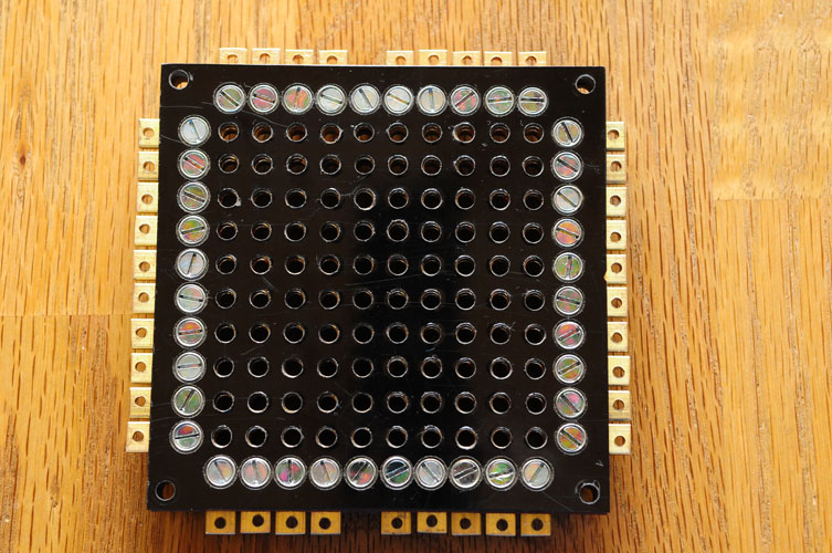

J’ai de mon côté aussi commencé la construction de ce lampemètre en commencant par la matrice, voici déjà une photo de ma réalisation, je n’ai pas respecté les dimmensions exactes établies par Chistian, car je n’ai trouvé que des profils laitons de 7 x 2,5 mm j’ai donc adapté les dimensions de la matrice en fonction de ces pfofils (105 x 105) et pour les plaques perforées isolantes, j’avais en récup des chutes de bakélites de 1,5 mm pour la partie supérieure et 2,5 mm pour celle de dessous, et entre les barres laiton une feuille de carton de Lion de 0,5mm et aussi suite à une erreur de ma part, j’avais foré les trous extérieurs de fixation (40) à 4mm alors qu’ils devaient être à 3mm, les écrous de 4 mm se touchant et faisant court circuit, ayant déja fraisé les trous dans la plaque supérieure pour des vis à tête fraisée de 4mm, j’ai ratrapé mon erreur en fabriquant des rondelles pour tête fraisées de 3 et en placant une petite gaine isolante sur chaque vis et tout est renté dans l’ordre.
Bonne réalisation à tous.
Amicalement, Frans

Bonjour à tous, bonjour Christian,
Je suis occupé à réunir les composants pour monter la platine HT que je viens de réaliser, et j’ai remarqué une incompatibilité entre le schéma et le dessin d’implantation des composants concernant R14, n’y a t’il pas une erreur de valeur sur la plan d’implantation des composants?? Pour R14 le schéma donne 330K et l’implantation 390K ?? je suppose que la bonne valeur est celle du shéma ?? 330K.
Une autre question: Les résistances ou tu n’a pas précisé la puissance, je suppose qu’elles sont de 1/4 watts ?
Christian, pourrais-tu m’éclairer sur ces point ??
Merci d’avance pour ton aide.
Amicalement,
Frans.
La valeur de la résistance est de 330kohms. Mais lors des essais je suis tombé sur un potentiomètre hors tolérance d’où la 390kohms.
Simplement la plage de tension Ecran2 sera différente. Sauf indiqué les résistances sont des 1/4w.
Bonne continuation
Christian
