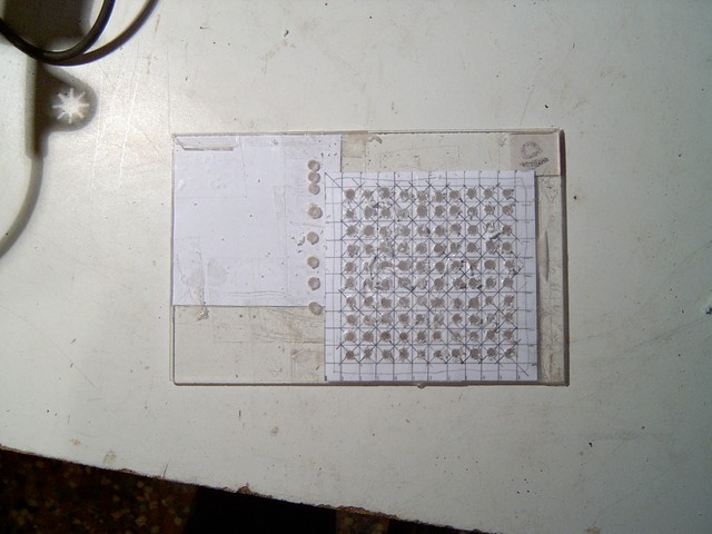

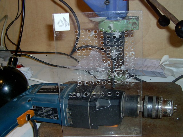

Bonsoir christian,
je me suis décidé donc a me lancer dans la construction de votre lampemetre
Pour la matrice comme je l’avais precisé dans un autre fil étant super mal équipé
la realisation de la matrice est vraiment trop galère.Pour la simplification de cette matuce en
utilisant des prises rca semble quand meme plus facilement realisable.
Meme avec cette prodigieuse idée (j’aime me complimenter :smiley: :laughing: :laughing:) décidement je suis pas
doue mais quand je disait que je suis equipe d’outil de merde je suis loin du compte.
Apres avaoir recuperer une colone pour perceuse que j’ai netoye degrippe et rehuilé je met ma bonne vielle
perceuse aeg 20 trous plus tard elle fume :imp: ma pauvre perceuse que j’aimais tant snif snif sniff environ 20 ans de bon et loyaux services…
Bref je me dis j’ai une perceuse de merde mais pas de reglage de vitesse pas grave je continue deja l’axe n’est
pas aligne resultats en photo une cata on ne se moque pas… le plexi a explosé
je dois retrouver du meilleur matos super en somme…
le quadrillage en carreau de 1x1cm demande quand meme une grande presicion l’axe faisant 6mm je pense passer a 12mmX12mm cela fera un carre de 12x12mm c’est encore raisonnable en tout cas plus pratique
mais pas encore la perceuse qui va bien je montrerais cela une fois concrétisé pour l’instant c’est la honte quand je disais que des gens outillé en retraite devraient se lancer dans la production j’avais vu juste je ne suis vraiment pas doué pour l’ajustage…
amicalement a tous
wilfrid

Bonjour à tous !
Ben moi je rigole car ma matrice avait la même tronche !
Même en suivant scrupuleusement les conseils de Christian, j’ avais toujours des faux contacts.: enfoncer la fiche à fond, la ressortir de quelques millimètres, la tourner…
Bref à force de la démonter, elle à fini par m’énerver et a atterrie dans la poubelle !
J’ ai mis des douilles de 2mm que je relie par des ponts en attendant, et ça fonctionne nickel.

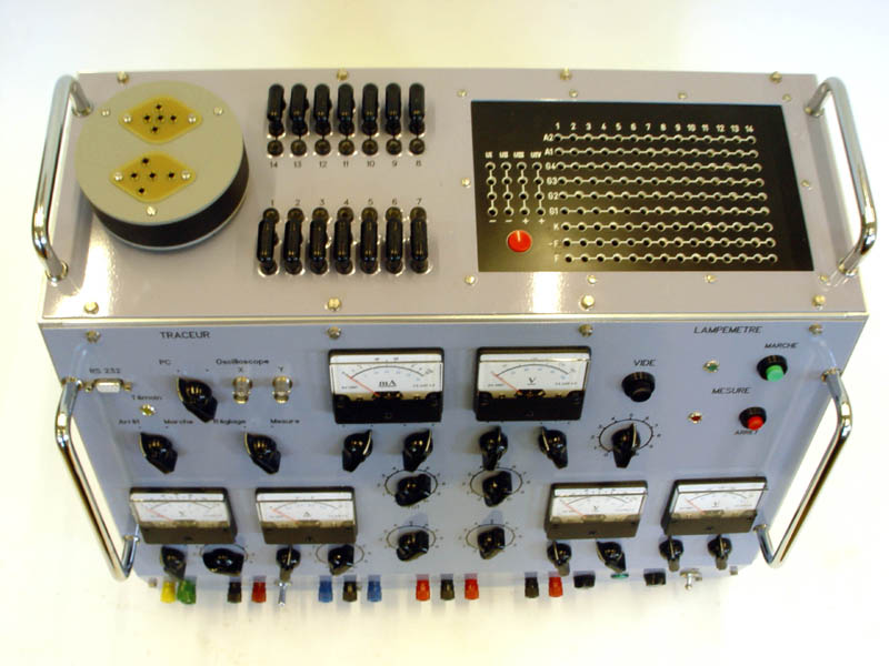

Bonjour, je ne voudrais surtout pas me mêler de ce qui me regarde pas mais simplement donner mon avis sur la fabrication de cette matrice un peu compliquer à réaliser.
J’ ai construit il y a quelques années le lampemètre de Mr. Dudoret mais j’ ai opté pour
une matrice comme les lampemètres Neuberger qui me plaisait beaucoup pour l’ utilisation.
Pour construire la matrice, j’ ai fait deux circuits imprimés que j’ ai percé ensemble pour avoir les trous bien en face, j’ ai ensuite souder des rivets de 5 mm de diamètre avec un trou intérieur de 4mm et long de 6 mm si je me souvient bien . le tout monter avec des entretoises pour distancer les 2 platines affin qu’ il n’y ai pas de court-circuit . On ne peu pas faire plus simple pour l’ utilisation, il suffit de mettre la carte correspondant de la lampe à tester, d’ introduire les fiches bananes dans les trous et toutes les informations se trouvent sur les cartes.
Le seul inconvénient c’ est qu’ il faut imprimer les cartes depuis le CD mais on peu le faire au fur et à mesure selon l’ utilité. C’ est très facile aussi d’ utiliser les combinaisons METRIX.
Je joint 2 photos, une de la platine et une carte pour avoir une idée d’ utilisation.
Magnifique réalisation que vous avez faite Monsieur Rouiller, cela fait « pro » félicitations.
je n’ai pas très bien compris l’idée d’utiliser le CD … mais je suppose que vous utilisez le tableau de connections du receuil métrix pour programmer votre matrice ???
Je suppose également que votre matrice est construite sur le principe de celle de Seppeliere, les douilles et le circuit imprimé remplacant les barres de laitons, donc je suppose que le problème reste identique, si la fiche banane n’est pas enfoncée à la bonne profondeur, il risque aussi d’y avoir de faux contact…enfin si j’ai bien compris votre explication, et je pense aussi que si c’est réalisé avec soins, qu’il n’y a pas de problèmes, celle que j’ai construite fonctionne parfaitement.
En ce qui me concerne, j’avais fabriqué un gabarit à la fraiseuse dans un bloc de métal ou pouvait se loger la barre de laiton dans une rainure et maintenue par deux vis, ensuite une petite barre en acier avec les trous forés avec précision à distance égale au moyen du vernier de la vis de la table, cette barre d’acier se place au dessus dans une rainure plus large et bloquée aussi par vis, il sufffisait de placer une à une les barres de laiton dans le gabarit et repasser dans les trous de la barre supérieure pour que tout les trous soient à distance égale et les barres de laiton identiques.
Si cela peux donner des idées…la votre et la mienne…nous ferons peut être avancer le schmilblic… :wink:
