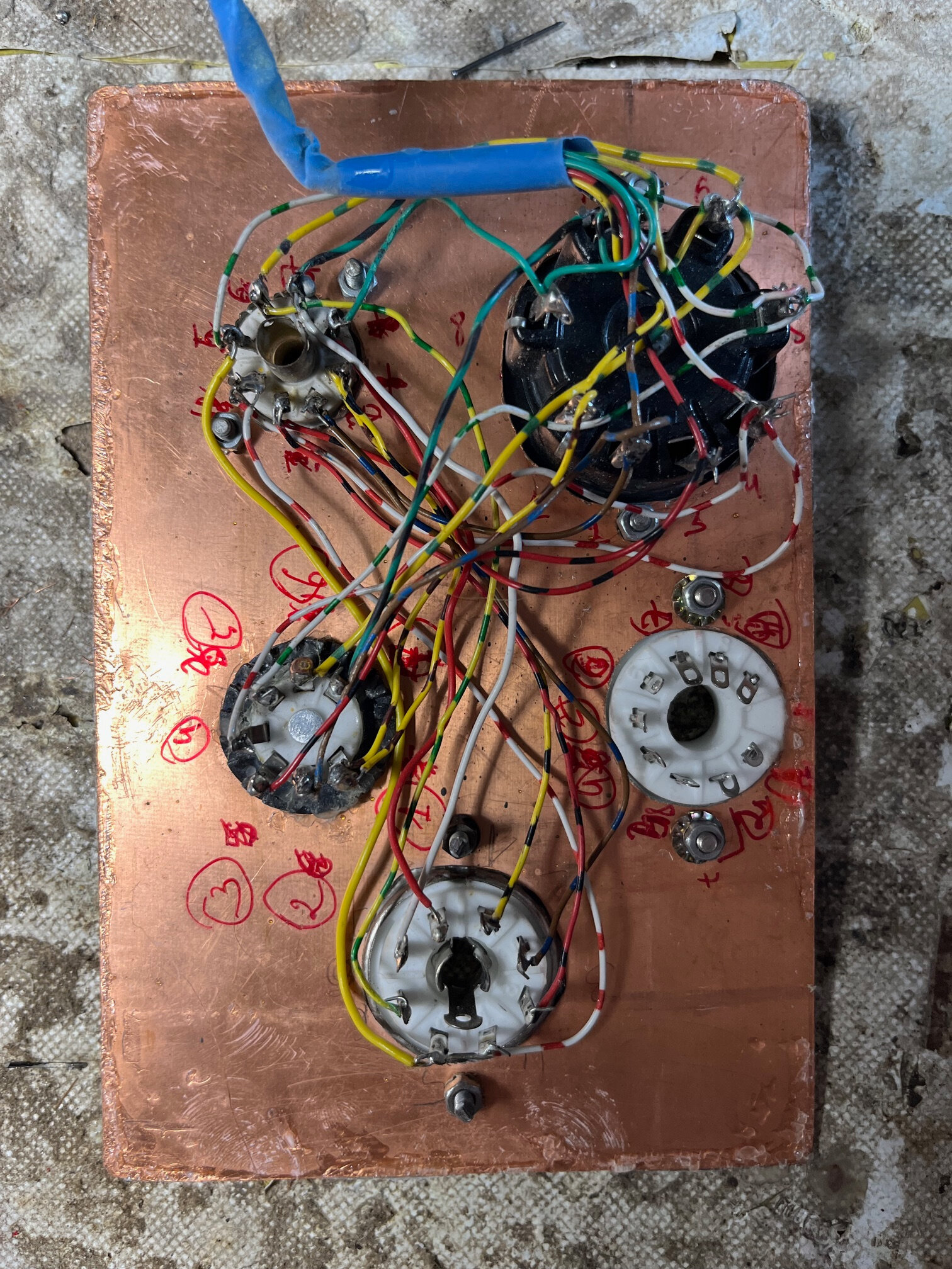

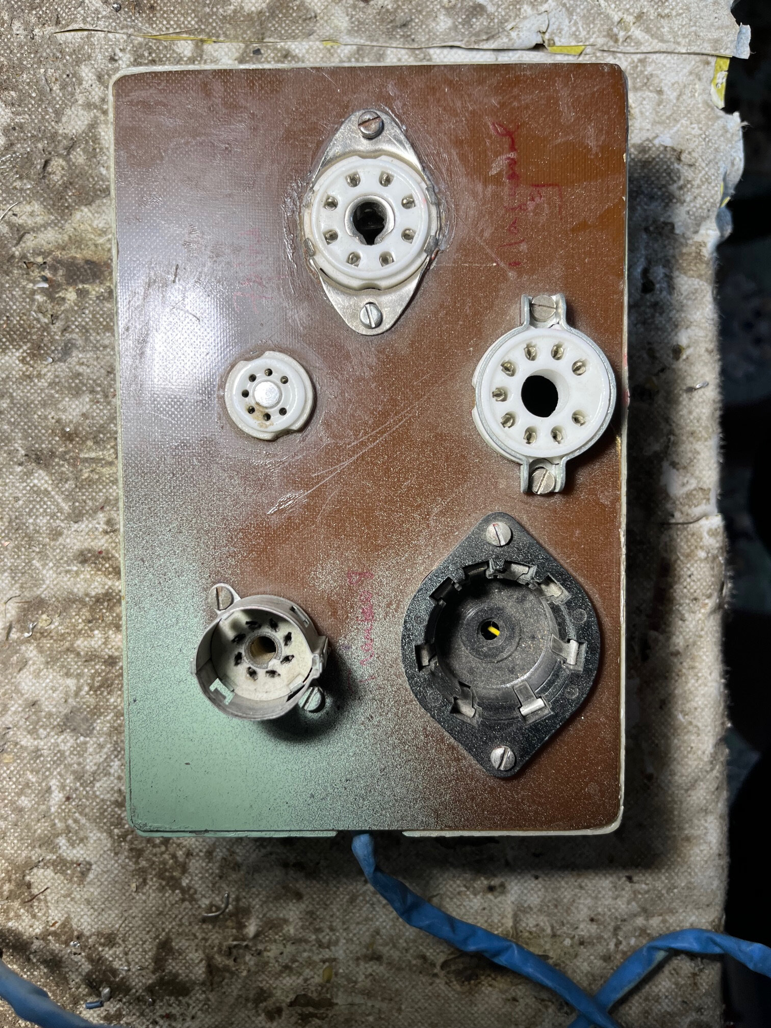

Voilà les photos sans paln de câblage!
Et cela marche au poil!!!
Les raccordements sont bons puisque vous avez déjà réalisé l’adaptateur pour du Rimlock.

« Papy 50 » avec la photo et les fils verts du chauffage pour les filaments j’ai le repérage pour la Rimlock par contre je n’ai pas le repérage sur le support octal du TV7.

Facile, filaments : broches 2 et 7 tjrs du côté broches….
j’espere que tous ces documents et plans de cablage des adaptateurs sont mis dans la fiche de l’appareil
Je vais te confirmer la couleur de mes fils filaments.
Sur octale , filaments : 7 : brun-bleu
2 : noir-vert
Donc avec news numéros de brochess associés à leur couleur de fil tu peux retrouver anode, cathode écran sur octale, la couleur des fils et les associer à la rimlock. : 1 et 8 , dans les deux cas en partant du repére sur le culot.

Pour le câblage, c’est du point à point à partir du schéma d’un tube octal :
Anode vers anode,
G1 vers G1,
Filaments vers filaments, etc, etc.
Ce qui est un peu déroutant au départ, c’est l’ordre de numérotation des culots sur ces schémas d’adaptateurs et il faut parfois s’y reprendre pour éviter des erreurs. Parfois sur un seul culot et cela crée un doute (cas de ce rimlock par exemple) mais il a le mérite d’exister !

je confirme pour le cablage de l’adaptateur Rimlock c’est bien broche à broche avec l’Octal

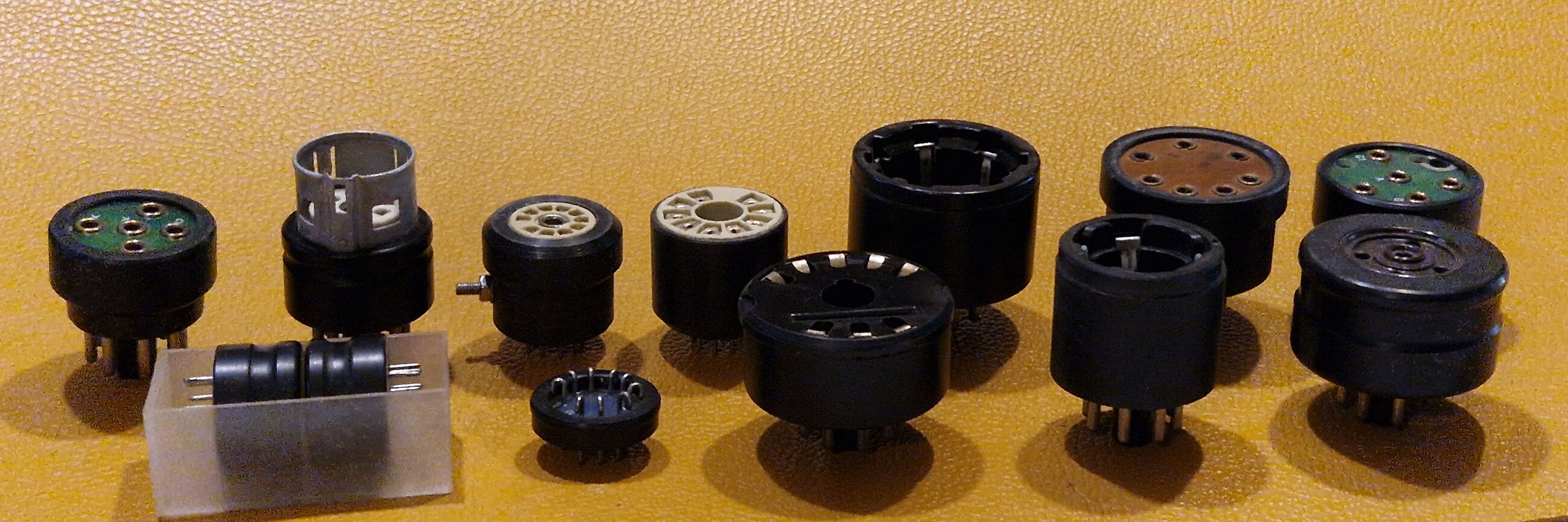

Quelques supports
