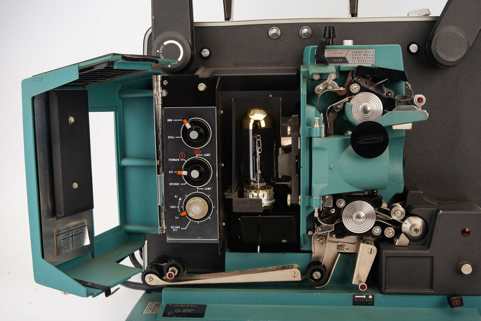

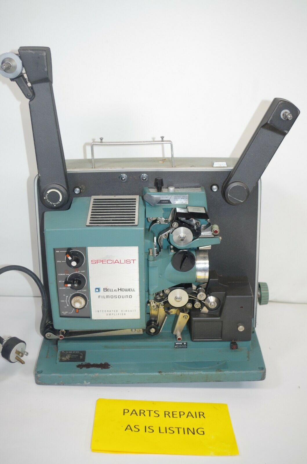

J’ai vu une lentille de concentration (condenseur) du faisceau bleuté sur ce modèle :
On ne voit pas le bleuté sur cette photo du web… Y aurait-il eu 2 modèles ???
s-l1600-lentille

Filtres bleutés peut-être sur les lampes en 220 V, les miens sont en basse tension, 8 à 12 V et les 16 mm en 24 V 250 W à réflecteur
Michel…
Bonjour Michel,
Je crois que la raison est là :
Ces grosses ampoules 750 ou 1000W en 110V n’étaient pas survoltées et la lumière pas trop blanche. Les halogènes cinéma sont survoltées donc lumière beaucoup plus blanche, et en plus ta 24V/250W a un miroir « dichroïque » qui réfléchit en priorité le bleu et le vert, et laisse partir une partie du rouge vers l’arrière… Ca remplace le condenseur bleuté… Les halogènes à miroir n’utilisent pas de condenseur il me semble ? Les autres halogènes verticales je ne sais pas ???
Je n’ai plus mon gros projo vert Bell & Howell, mais je me souviens bien que le condenseur était bleuté. Impossible de trouver la moindre info à ce sujet sur le net !
Bien cordialement.
Exact, pas de condensateur sur les BT
