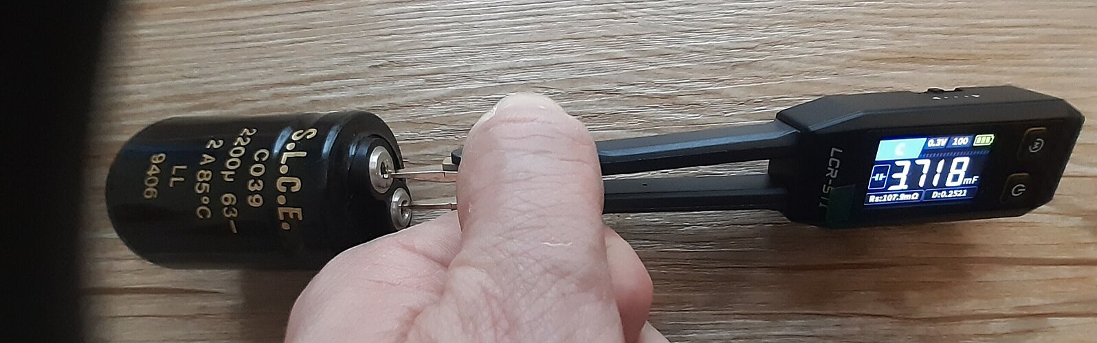

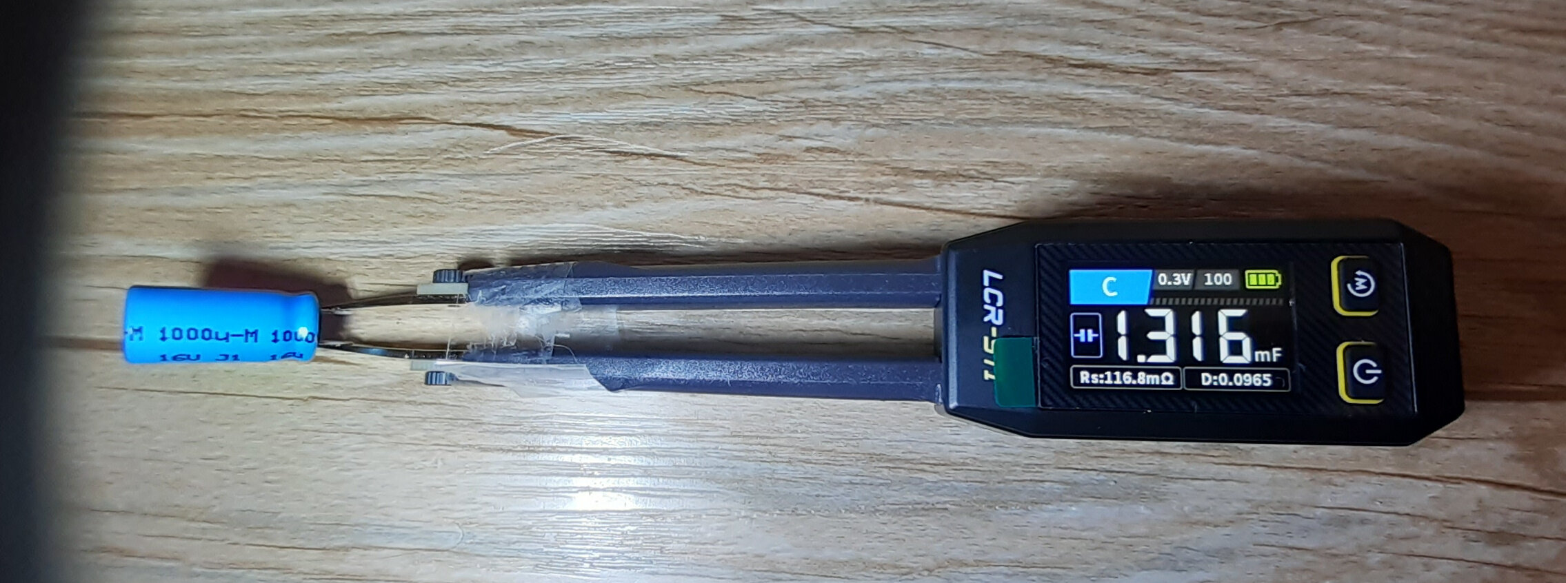

Bonjour, Guilhem; j’ai une question pour vous SVP.
J’ai acheté la même pince, elle fonctionne correctement sauf pour les chimiques de grosse capacité, je constate une erreur sur la mesure de capacité pouvant atteindre 40 voir 60%.
Pouvez vous SVP mesurer un condo de 1000µF (par exemple) et nous donner le résultat ?
Je me suis fait rembourser ma pince mais j’aimerais savoir si elles sont toutes malfoutues ou si j’ai eu la malchance de tomber sur un exemplaire défectueux.
Merci.
JCM
Exemples:
les capas chimiques sont souvent données a -20 +50%
en plus mesurer une capa chimique sans l’avoir polarisé avant pour regenerer la couche d’Al2O3 et dechargée avant mesure donne une mesure fortement entachée d’erreur vers le +
cause couche d’oxyde fine car pas regenérée et fuites
Je précise que j’ai testé les chimiques avec 3 autres appareils, capacimètre, pont RLC, testeur chinois, ils sont tous d’accord, la capacité réelle est proche de la capacité écrite dessus !

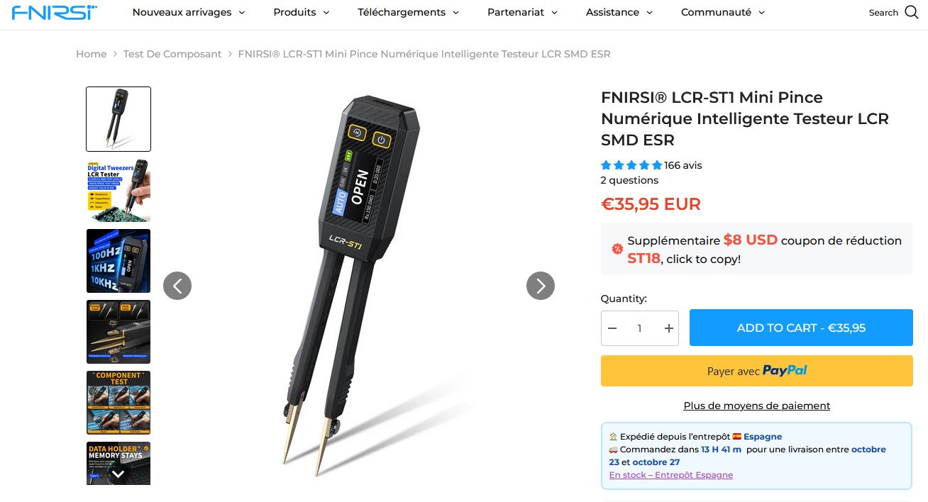

59€ ttc, pas vu moins de 62 chez ali et chez un seul vendeur, les autres approchent facilement 70 en te miroitant que le prix normal est 119 « -40% » en grands caracteres, je ne fréquente pas banggood ni temu

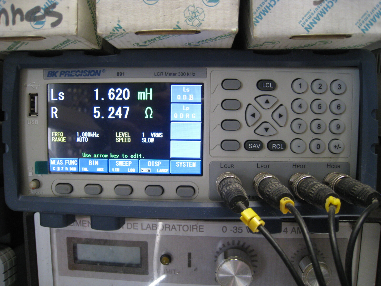

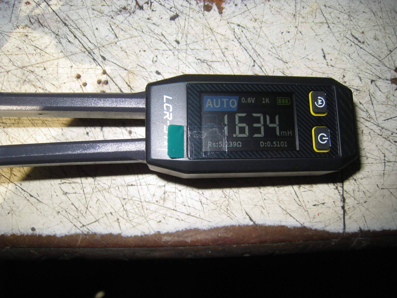

@JCM,
Je ferai le test lundi, nous sommes en ballade.
36 € chez l’importateur en Espagne

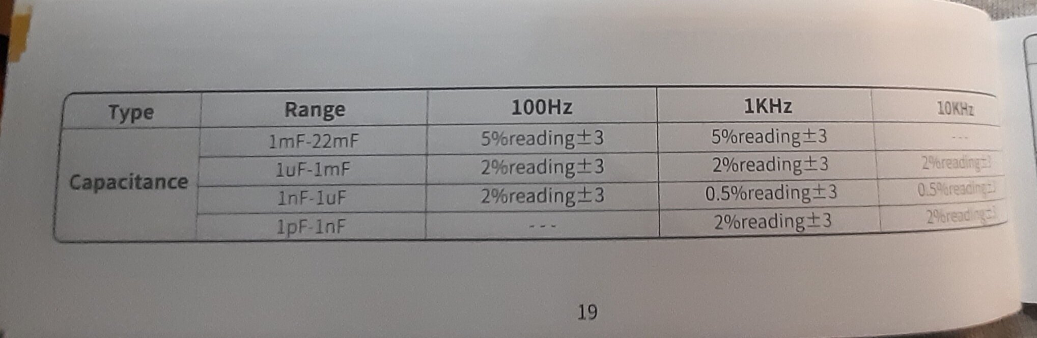

et pour les gros chimiques, les mesurer sous 100Hz, sinon c’est faux
Sur les photos on voit que la mesure est bien faite sous 100Hz.
