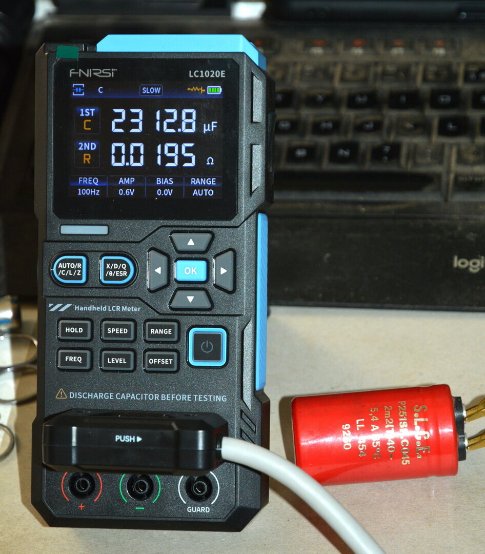

Voilà un chimique de 2200 µF de la même marque mesuré sous 100 Hz avec le mien
D’après ce que j’ai pu voir comme essais sur Youtube il y a du bon et du très mauvais avec cette marque « Fnirsi ».
Merci donc de nous avoir partagé votre expérience avec ce LC1020E qui a l’air d’un excellent rapport qualité / prix. :+1:

sur le 1020, on peut mesurer en mode série ou en parallèle, c’est affiché en haut à droite à côté de l’indicateur de charge
par défaut, c’est sur « auto »
sinon, il faut penser de mettre « parallèle » pour les capas inférieure au microfarad et « série » au dessus (chimiques)
d’ailleurs sur la photo de la pub, pas bon, il est en parallèle alors qu’il mesure un gros chimique !

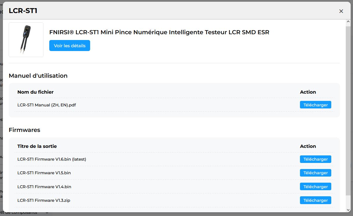

sur celui à pinces, je ne sais pas, rien trouvé sur le mode d’emploi
par contre, il faut lui mettre le dernier firmware :
erreur lc1020E : ce n’est pas 59€ TTC mais hors TVA, prix total sur fnirsi.com : 64,20 € avec la réduction 10% 1er achat, 58.95-5.89 reduction X 1.21 tva 21% = 64.20
Je viens de le faire sur mon exemplaire ça ne change rien, il y a toujours 30% d’erreur sur la capa minimum
