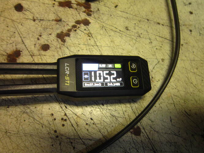

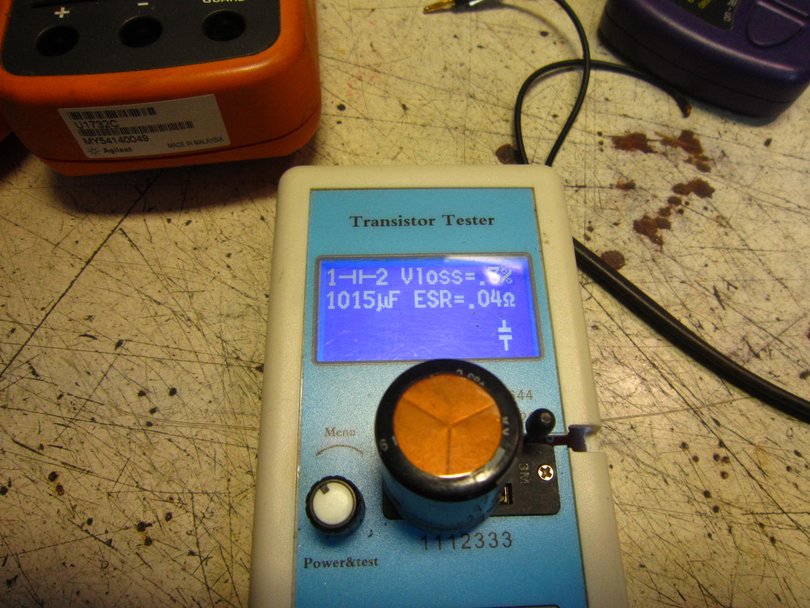

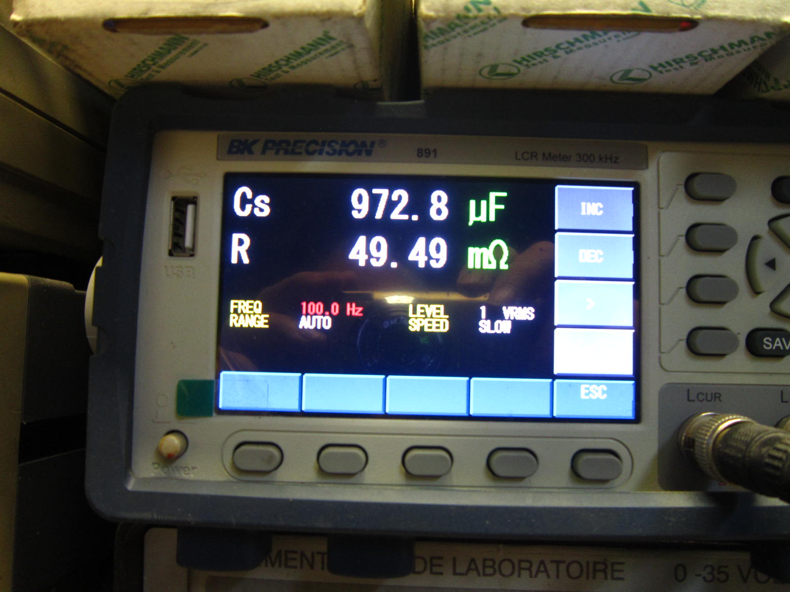

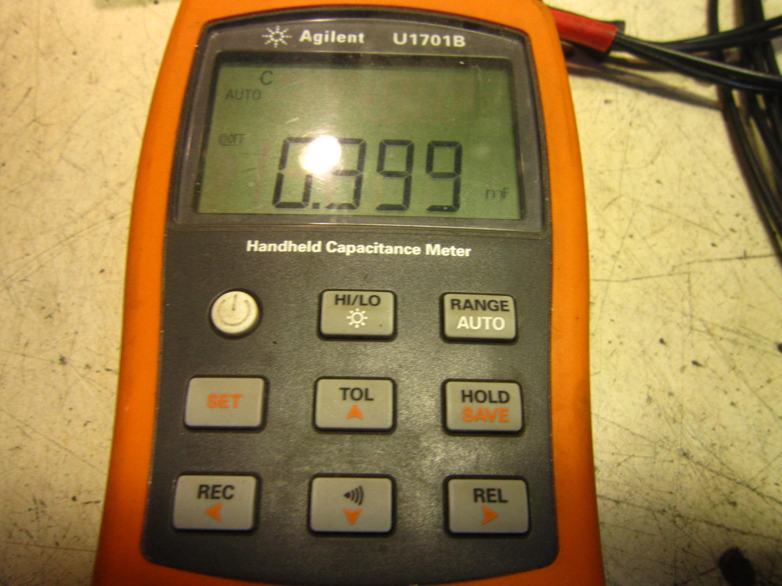

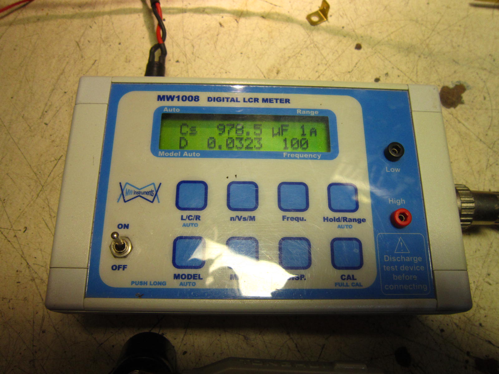

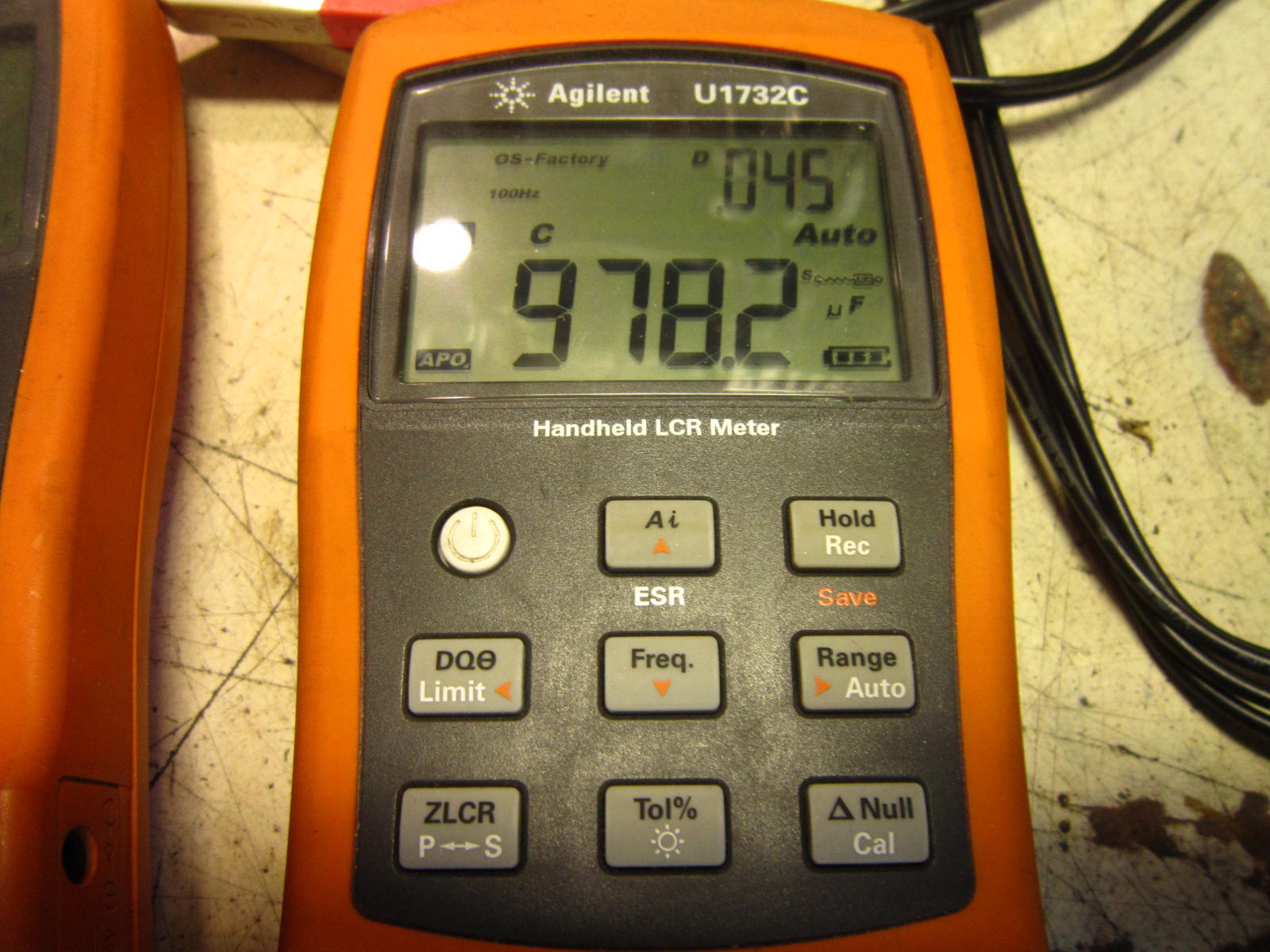

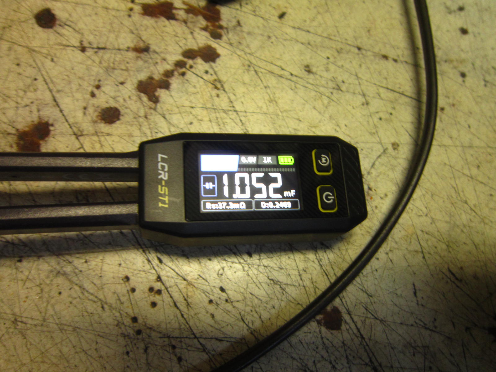

En réponse à JCM, voici le test d’un condensateur électrochimique marqué 1000µF/63V sur les différents capacimètres que je possède (il n’y sont pas tous).
Je pense que la bonne valeur doit se situer entre 972µF et 978µF le BK Précision, l’ Agilent U723C est pas mal, tout comme le MW1008 qui est un appareil remarquable (surtout pour les selfs).
Curieusement l’Agilent U1701B est optimiste, tout comme la pince SMD et la M… Chinoise.
En ce qui concerne la pince FNRSI, on peut lui pardonner puisqu’elle est surtout prévue pour les composants montés en surface, qui montent rarement à 1000µF.
De toute façon, mesurer un condensateur électrochimique avec 3 chiffres après la virgule est complètement inutile, la tolérance à la fabrication est généralement supérieure à 20%.
Les mesures sur un bon condensateur polystyrène de 1µF par exemple, sont beaucoup plus précises.
Cdt,
Gérard
Merci beaucoup, c’est donc ma pince qui est défectueuse, je suis enfin fixé !
2200 € le BK Precision 891 quand même !
A l’époque, j’avais une entreprise d’électronique industrielle et les clients (aérospatiale, nucléaire) exigeaient des appareils étalonnés, et ça me coûtait un bras.
Quand j’ai cessé mon activité, j’ai vendu ma clientèle mais pas le matériel, ce qui fait qu’il me reste un labo bien équipé surtout en mesures.
Je pratiquais des vérifications sur du matériel aviation, j’ai encore un calibrateur AOIP tension/courant/résistance/thermocouples, je vérifie régulièrement mon matériel de mesure.

Le BK précision peut tracer des courbes d’impédance, très pratique pour la fabrication des filtres pour enceintes et déterminer l’impédance des HP.
J’aime bien aussi le MW1008 que j’utilise pour fabriquer les inductances, il suffit de bobiner un nombre de spires connu, par exemple une dizaine, pour déterminer l’inductance spécifique, à partir de là un simple calcul permet de trouver le nombre de spires à bobiner.

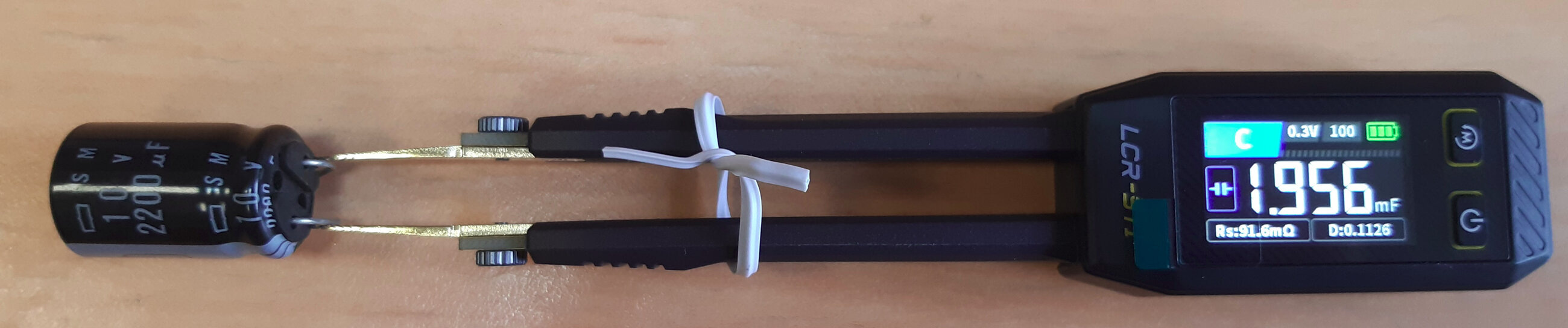

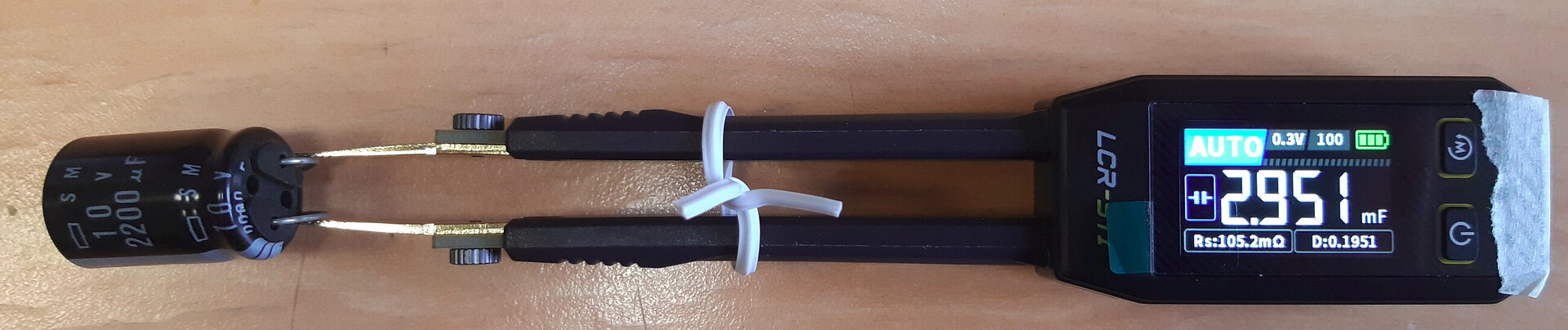

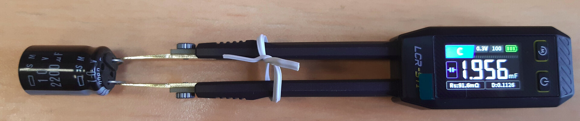

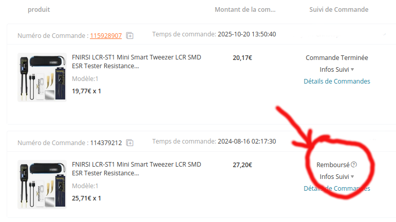

Rassuré par le test de Guilhem avec un gros chimique, j’ai racheté le même Fnirsi LCR-ST1.
J’étais tenté de changer de marque mais je me suis dit que mon appareil défectueux pourrait me servir de donneur d’organe sur le nouveau en cas de casse d’une pièce.

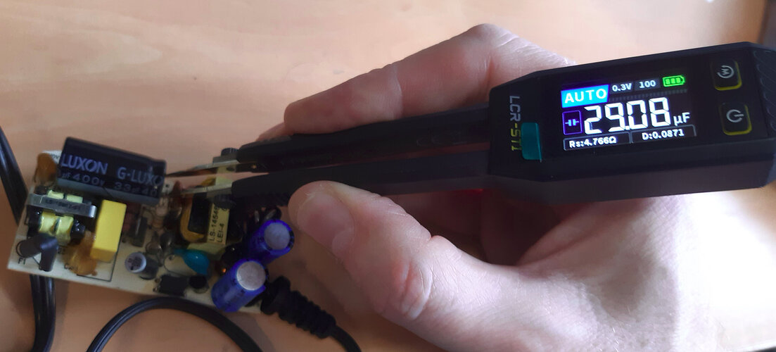

On voit bien la différence de mesure entre celui que je viens de recevoir et le défectueux, sur les photos je teste un 2200uF dans les mêmes conditions.
Ce n’est que sur la mesure des gros chimiques que je constate ce disfonctionnement.
J’ai payé mon nouveau 20,17 euros port compris sur Banggood alors qu’il est en vente €35,95 EUR sur le site de Fnirsi :open_mouth:
Il doit être possible de se faire rembourser l’appareil défectueux.
Là, il ne faut pas rêver, ce sera mission impossible.
Si, je me suis fait rembourser !
Forcement ça a été compliqué, j’ai dû faire des vidéos qui démontrent le problème et relancer plusieurs fois mais ça a fini par marcher.
Ils tiennent à leur réputation.
J’ai payé le deuxième moins cher que le premier !
Ca permet de tester vite fait les condos d’une alim d’une seule main.
C’est rapide et ergonomique pour le dépannage, pas très grave si la précision n’est pas au top pour cette utilisation.

Je persiste à dire que cette pince n’est pas prévue pour mesurer les gros électrochimiques, elle est conçue pour mesurer des composants CMS/SMD donc des capas de valeurs faibles, probablement inférieures à 1mF.
J’ai d’autres pinces de différentes marques Tenma, Voltcraft, qui donnent des valeurs plausibles jusqu’à 1mF, mais pas plus haut.
Cdt,
Gérard
Tu veux dire 1 nF ? (1 mF = 1000 µF). :wink:
