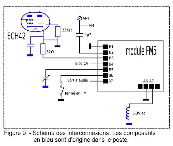

il est logique que dans la revue on proscrive l’utilisation du module sur les « tous-courants » ou assimilés, il est en principe interdit d’utiliser ce genre de poste sans aucune sécurité électrique :frowning:
On a tendance à considérer comme « tous-courants » tous les postes qui ont une borne secteur reliée, parfois pas vraiment directement, au châssis en incluant les postes avec auto-transfo.
Le problème de l’alimentation du module n’a rien à voir avec ça. Mais il faut être conscient que l’alimentation du module doit se faire avec une référence à la masse ( borne B1 ).
Il me semble que les solutions 1 à 3 proposées ne tiennent pas forcément compte de ce critère, de plus une simple résistance série ne peut pas faire chuter une tension bien précise si la consommation du module n’est pas fixe, ce qui est le cas.
La solution la plus simple ( pour un « tous-courants » utilisé en alternatif ), est donc la 4, il est probable que d’autres solutions soient envisageables, mais à adapter au cas par cas :wink:

Je n’ai effectivement pas considéré la référence à la masse mais une fois la chose dite, elle devient rapidement évidente. On élimine donc d’emblée la solution 3. Il y a cependant, dans les tous-courants américains (en fait AC/DC) une lampe 12 V dont un côté du filament est à la masse (12SQ7 dans l’exemple qui suit), donc utilisable pour les solutions 1 et 2. Avec une résistance de 320 ohms et une consommation de 20 ma le voltage serait en théorie de 6,2 V et à 27 ma de 3.96 V, ce qui est justement la plage utilisable en AC. La solution 2 offrirait toutefois plus de stabilité dans l’alimentation.
Voici un schéma typique d’un AA5 (All American 5), schéma qui à quelques petits détails près est utilisé dans des milliers de petits radio de table nord-américains.

Si tu veux alimenter le module avec une tension alternative de 12V, tu peux, je pense, envoyer le 12V dans A6 sans raccorder A7 (bien sûr la masse du module est connectée au 0V). Ainsi le doubleur n’est pas activé, tu redresses en mono alternance et la tension à l’entrée du 7806 est convenable…

Pour protéger le condensateur cms (C13) du FM5 en ccas d’utilisation sur un tous-courants ou un poste à autotransfo, je propose ça (à base de fonds de tiroir, par exemple condo céramique 1kV qui traîne) :
qu’en pensez-vous ?

Ok pour celui qui est sur le module, mais si tu regardes la fig 9 de la page 4 de la notice, il y a un autre 4,7 pF à l’extérieur du module :unamused:
Sinon en principe avec la self ça devrait le faire, mais c’est quand même mieux que le fil d’antenne soit isolé :wink:

On ne peut pas écrire tout ce qu’on veut dire dans le guide. Alors le guide deviendra une épaisse livre.
L’ idée de Chris de mettre un L et un C afin d’ isoler l’antenne est parfait.
à mon avis on peut mettre un self de valeur plus baisse. Il se peut qu’un L de 1 à 33 mH a une fréquence résonante (avec sa capacité interne) dans la bande FM.
Il faut que wL >> 75 ohms. Je crois que 10 µH suffira. ça fait 6,28 k ohms à 100 MHz.
On peut aussi mettre un transformateur VHF. Regardez le transfo d’antenne d’une ancienne tête FM. Quelques enroulements primaires et secondaires sur un mandrin en plastique.
Sur le schéma à la page 4 vous verrez l’ entrée d’ antenne FM5 connectée à la borne ANT du poste. Dans la plupart de postes ça va fonctionner bien. Mais il se peut que l’impédance du bloc AM est baisse pour les fréquences de la bande FM. Dans ce cas je conseille à mettre un petit self entre la borne et le bloc. Une vingtaine d’ enroulements sur un mandrin d’ environ 1 cm suffira.

Tu as raison, j’avais pris de la marge pour L (wL autour de 600Kohm), ne connaissant pas l’impédance d’entrée du module…
Un point m’étonne toutefois… Tu dis que l’impédance d’entrée est de 75 ohm. Mais le condensateur (C13) de 4,7pF en série a un 1/wC de 339 ohm (à 100MHz) ?..
Au passage, que penses-tu de la possibilité d’alimenter en 12V alternatif entre A6 et la masse (sans raccorder A7) ?
amicalement
C’est vrai que l’impédance d’entrée en prend un coup et de ce fait la tension d’entrée sur le module aussi, surtout si un second 4,7 pF est ajouté comme sur le schéma ( mais je pense que c’est une erreur du schéma ).
ça devrait fonctionner, ça sera du simple alternance, et il ne faudrait pas dépasser 15 V pour éviter d’atteindre la tension de service des chimiques, et on pourrait même relier A7 à la masse pour améliorer le filtrage.
