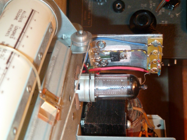

Pour le montage à Claude je serais sceptique sur le principe, pour celui d’Eduard c’est l’implantation du transfo pas toujours facile à caser pour les modèles en question .
L’utilisation d’un transistor fet permet de commander la grille et la zener avec une résistance élevée "1,8 Mg 1/4W partant de la HT.
De plus le débit de la HT ne variera pas beaucoup en éliminant l’alimentation de la plaque oscillatrice UCH42-UF41 et de l’écran commun aux deux .
J’ai trouvé un courant de 26mA avec le FM5
J’ai fait une erreur en indiquant une zener de 9,1V c’est une de 12V qu’il faut pour avoir une tension régulée de 9V , la DDP est d’environ 3V avec ce type de transistor, 0,3 pour le germanium et 0,7 pour le silicium.

Bonsoir
Par ce temps à se geler les noix, à l’abri du froid j’ai bidouiller l’alim en la mettant au propre sur une plaque d’alu qui sert de radiateur au transistor ballast, et trouver un endroit qui ne surcharge pas…
La crainte était la dissipation thermique , au bout d’une heure de fonctionnement j’ai 32°, sur ce châssis l’implantation est facile …P1010949.JPGP1010950.JPG
Un autre travail pour faire une antenne FM interne dans l’ébénisterie, comme le module parait sensible , je ne raccorderais pas à l’antenne AM
Cordialement
Roger

bonjour
Le schéma de l’alim 1 transistor 3 résistances et 1 zener , pas de quoi se ruiner ??IMG.jpg

L’alim HT supporte-t-elle sans souci ces 20mA ou 2,6W de plus, ou as-tu déconnecté certains tubes (un peu plus haut j’ai cru comprendre que tu avais « déplacé » la HT) ? Je suppose que tu n’as pas mis de commutateur sur la HT ?
amicalement
Comme je l’ai indiqué plus avant ce modèle Ducretet possède en prévision du radio phono une adaptation qui coupe la haute tension sur les écrans et l’oscillateur de la partie HF, c’est réalisable sur tous les appareils.
Cette commutation à été faite directement sur la HT avec une galette 2 positions/ 4 circuits, je l’avais dans mes archives de pièces, la HT via le 8,5V est permanent sur le FM5
On travaille avec ce transistor très en dessous de ses capacités …
