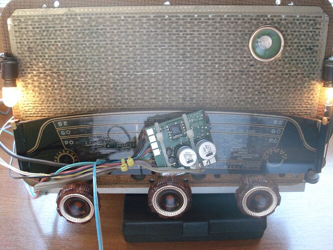

Bernard

Bonsoir à tous ! :slight_smile:
J’ai commençé à brancher ce module FM 5 sur deux de mes postes =
1x SNR
1 x SONOLOR FAVORI
Testé avec pile 9V et comme proposé sur la notice :open_mouth:
pour l’instant rien reçu en FM :confused:
avec alim 6 V ca du SONOLOR = idem juste du souffle
Les deux postes recoivent bien AM.
Enfin remarque = pour un poste DUCRETET L 624 (qui n’est pas tous courants) = ce n’est pas évident…concernant l’alimentation 6V aussi ,suivant les conseils de Patrick, je l’ai laissé en attente,pour choisir les deux autres plus simples en principe à raccorder.
Bien que débutant,je ne pense pas m’être trompé dans les branchements =
CV = coupé le fil entre CV (stator) cage oscilo et le bloc accord =
branché le fil bloc CV (B4 du module) et le fil vers cage CV (stator) (B5 du module)
B1 = mis à la masse châssis
B2 = fil d’antenne env 1 m
B3 = facultatif pour l’instant non raccordé
B6 = mis à la masse châssis ( pour la FM )
B7 = prise PU (pour essai avec pile 9V )
alim essai pile 9V cc = + sur A5 et - à la masse chassis
Donc le sujet reste ouvert.
Amicalement
Bernard

Reçu et essayé le jouet (hors radio)… marche du premier coup :smiley: Bravo aux concepteurs !
(En réponse à Bricolou c’est sans doute le même lot que Bernard)
Juste deux précisions (évidentes peut-être) pour l’alimentation (qui pourraient expliquer les déboires de Bernard) :
  • l’alim par A6 et A7 ne fonctionne qu’en alternatif (doubleur) !
  • pour que le doubleur fonctionne il est impératif que A6 soit connecté à la masse !
Pour alimenter le module en continu sans souder d’autre fil j’ai mis le + sur A6 et le - à la masse. Même avec la chute de tension des deux diodes ça fonctionne parfaitement dès qu’on est au-dessus de 7 volts DC.
(descendre tout en bas de la photo)
