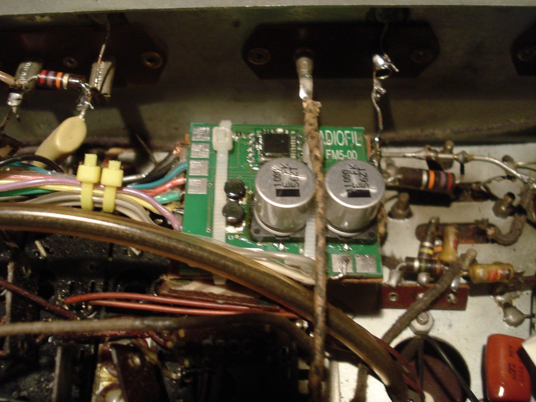

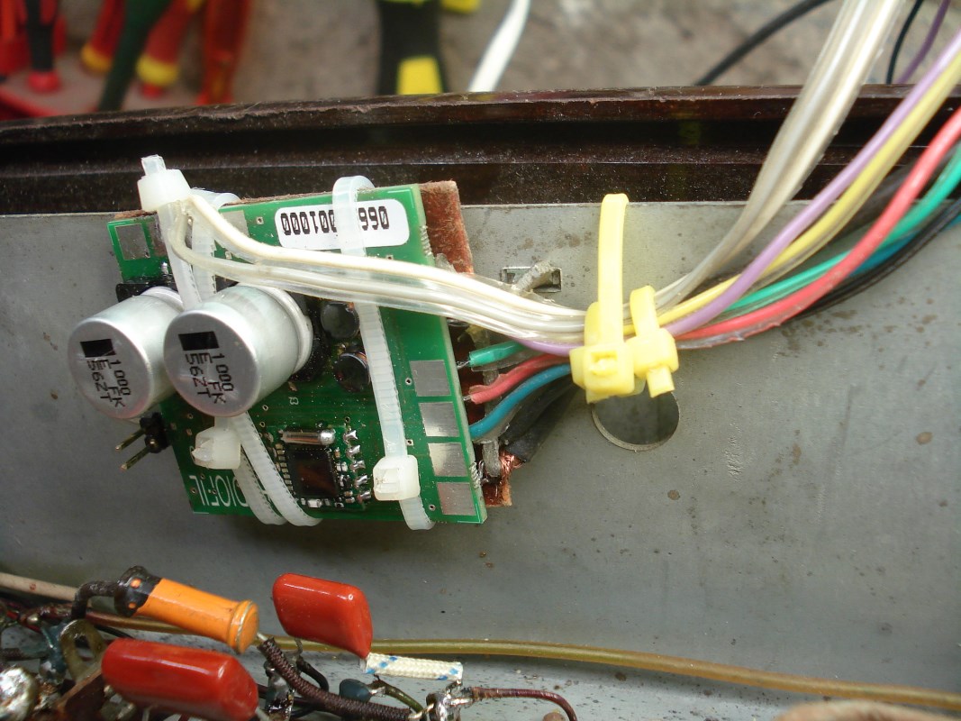

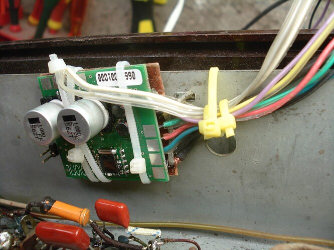

non seulement le FM5 est vraiment facile à mettre en service mais il est également très facile de le fixer simplement avec des petits serres câbles comme je viens de le faire sur ce Sonora Excellence 301
Dommage qu’il n’ait pas été prévu 4 petits trous diam.3.2 pour la fixation ( avec de petites entretoises ).Cela aurait été plus commodes et plus " pro " Ce n’est pas une critique, juste une constatation.
On n’a pas envisagé de mettre des vis. L’idée était un montage réversible sans percer des trous dans le châssis. Moi je fais le montage comme indiqué à la figure 4 du guide. Sur la photo dans le guide il y a une platine avec une face plein cuivre. J’applique un ruban autocollant double face entre le cuivre et le châssis. (après dégraissage avec alcool).
effectivement au niveau de la réversibilité sans traces de l’installation il vaut mieux ne pas faire de perçage surtout que le FM5 est tellement léger qu’il n’a pas besoin d’ être très solidement fixé.
Sur un Surcouf, j’ai également installé le module sans perçage ni collage et comme pour le Sonora Excellence 301, il n’y a même pas besoin de sortir le châssis du poste.
Je déconseille de percer des trous dans le module. Le module est petit. Je crois qu’on va abîmer le module.
Le module est construit pour être le plus petit possible. Il va de soi qu’il y a peu de place libre.
Quand on ne veut pas coller le module il y a d’autre moyens pour le fixer.
Je pense à construire un support en plastique.
On peut aussi mettre le module au dessus d’une platine « plein cuivre » avec des résistances qui n’ont pas de fonction.
Une photo peut expliquer cela. Je veux bien poster une photo si ce serait utile.

Par ailleurs, voici les modifications que j’avais effectuées sur mon Surcouf à clavier pour essayer le module en utilisant la touche PU du bloc pour faire la commutation FM tout en conservant toutes les gammes AM.La première photo montre la partie PU du bloc avant la modification; la seconde photo montre la modification des connexions avec en plus les deux fils noirs qui sont les connexions de la sortie B6 du module à la masse.La troisième photo montre les connexions du module aux lames fixes du CV oscillateur (fil jaune ) au bloc (fil vert) .Sur mon Surcouf il y a deux fils qui relient les lames fixes des deux cages du CV au bloc; la partie oscillatrice du CV étant celle dont on constate en touchant les lames fixes une forte diminution de la réception.
J’ai essayé ce module sur quatre postes très différents et je ne pensais vraiment pas m’amuser autant.Ainsi il est devenu un peu mon nouveau jouet « jeune radio » mais pour un « jeune retraité ». Une fois le pré câblage effectué définitivement sur le module (j’ai utilisé un fer basse tension comme il est recommandé dans la notice), il est intéressant d’examiner à nouveau des anciens châssis révisés il y a bien longtemps; hier j’ai effectué un essais du module en extérieur sur mon Stradivox et il est certain que la sonorité en FM grace à la caisse d’un tel poste est tout à fait remarquable; il ne me reste plus qu’à trouver sur les galettes une cosse permettant la connexion de la sortie B6 du module.
