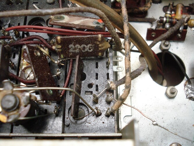

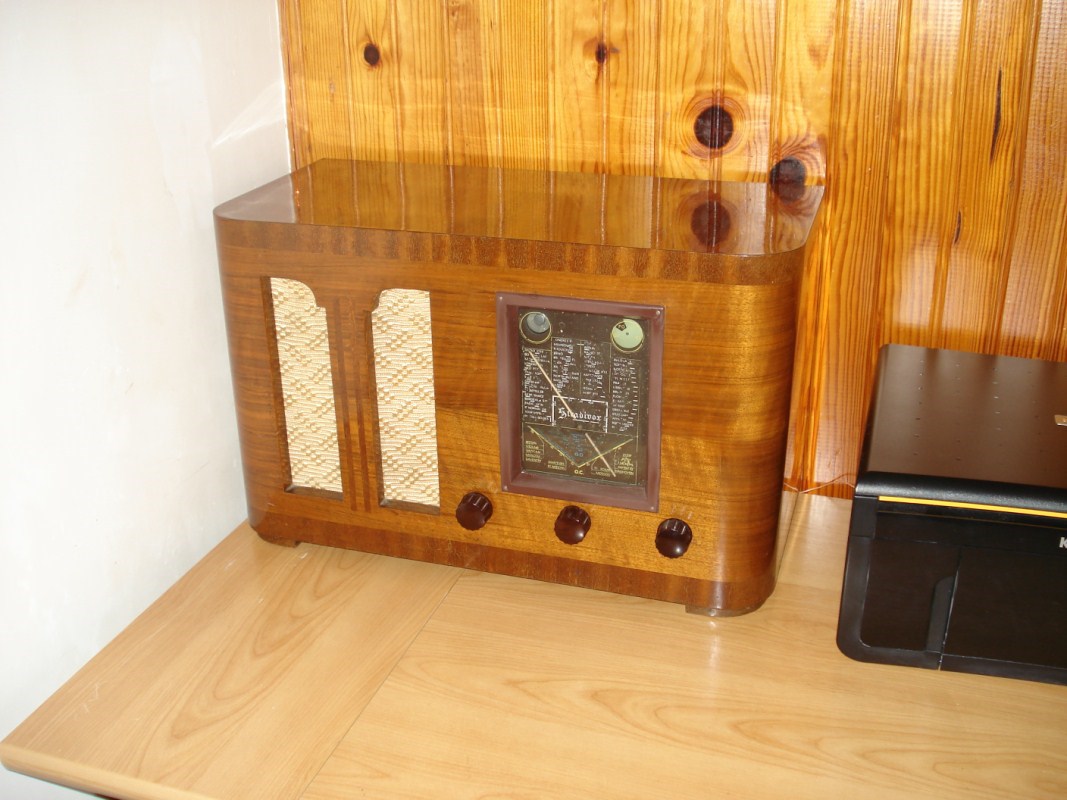

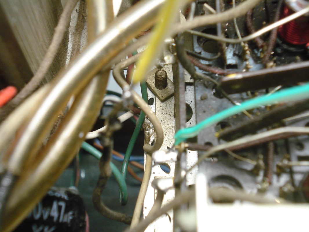

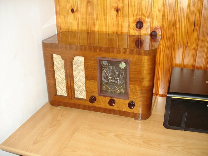

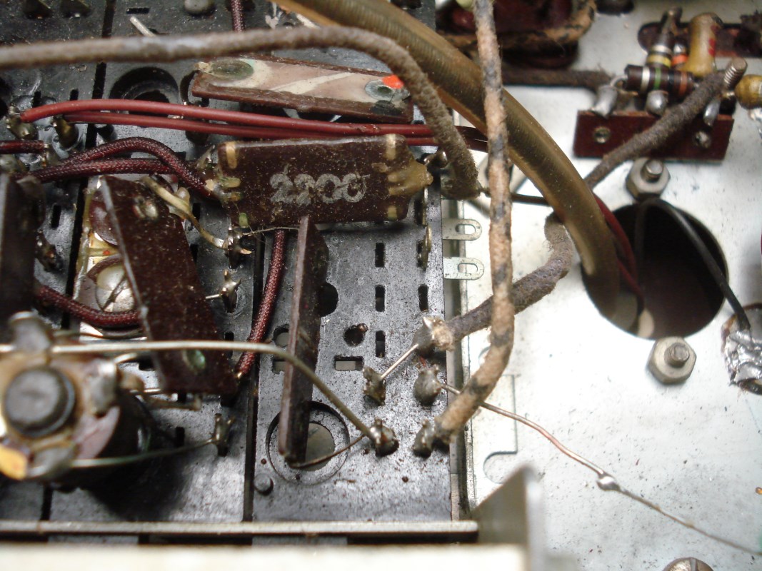

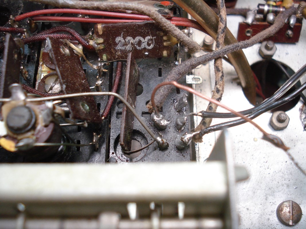

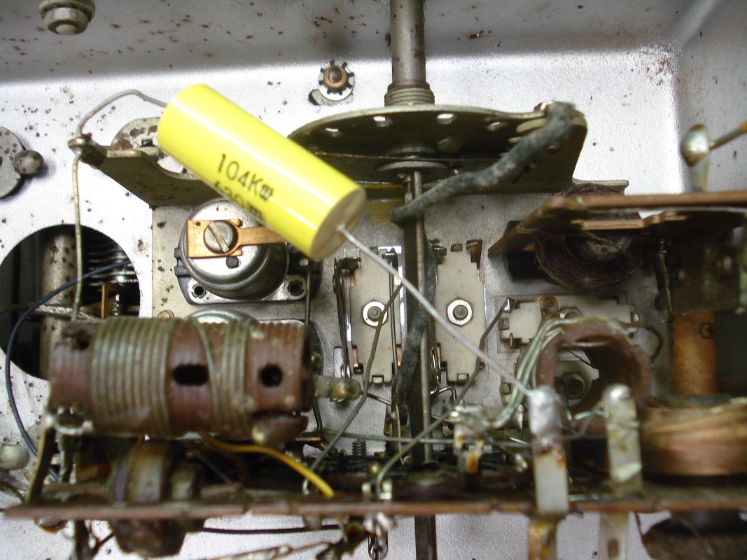

Par ailleurs, voici les modifications que j’avais effectuées sur mon Surcouf à clavier pour essayer le module en utilisant la touche PU du bloc pour faire la commutation FM tout en conservant toutes les gammes AM.La première photo montre la partie PU du bloc avant la modification; la seconde photo montre la modification des connexions avec en plus les deux fils noirs qui sont les connexions de la sortie B6 du module à la masse.La troisième photo montre les connexions du module aux lames fixes du CV oscillateur (fil jaune ) au bloc (fil vert) .Sur mon Surcouf il y a deux fils qui relient les lames fixes des deux cages du CV au bloc; la partie oscillatrice du CV étant celle dont on constate en touchant les lames fixes une forte diminution de la réception.
J’ai essayé ce module sur quatre postes très différents et je ne pensais vraiment pas m’amuser autant.Ainsi il est devenu un peu mon nouveau jouet « jeune radio » mais pour un « jeune retraité ». Une fois le pré câblage effectué définitivement sur le module (j’ai utilisé un fer basse tension comme il est recommandé dans la notice), il est intéressant d’examiner à nouveau des anciens châssis révisés il y a bien longtemps; hier j’ai effectué un essais du module en extérieur sur mon Stradivox et il est certain que la sonorité en FM grace à la caisse d’un tel poste est tout à fait remarquable; il ne me reste plus qu’à trouver sur les galettes une cosse permettant la connexion de la sortie B6 du module.

je me doutais un peu en diffusant cette photo que l’on pourrait trouver « assez bricolé » les colliers colson mais il s’agit d’un montage provisoire (tout en limitant les fils trop longs entre le module et le CV) car pour l’instant je m’amuse à essayer le module sur différents postes.

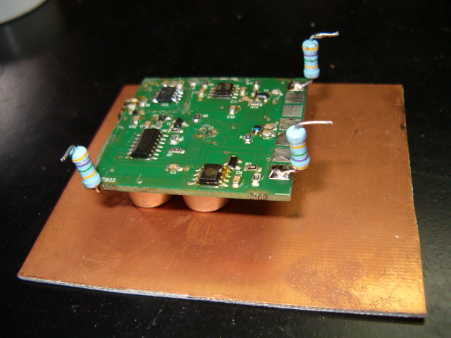

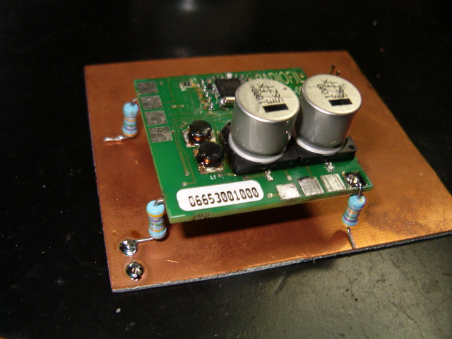

J’ ajoute une méthode qui peut servir. Avec des résistances 0,5W on fait une petite table avec 3 pieds. J’ai utilisé 4,7M parce que cette valeur est abondamment en stock. Il faut appliquer des résistances d’une haute valeur résistive. Ces résistances n’ont pas de fonction électrique. Ce sont seulement les pieds de la table.
On va souder « la petite table » sur la face cuivre d’une platine auxiliaire. La surface cuivre sera lié à la masse.

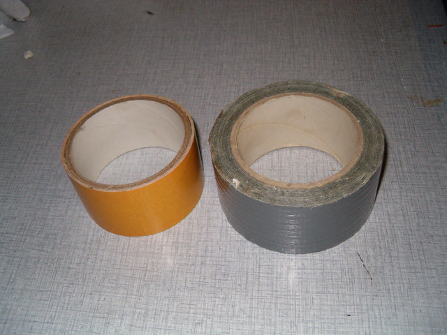

Puis on cherche la place adéquate pour monter l’ensemble dans son poste. Alors dégraisser l’endroit et dégraisser la platine auxiliaire. Ensuite coller avec du ruban autocollant à double face. Il arrive que le châssis soit un peu rouillé. Alors j’ applique un ruban qu’on appelle en anglais « duct tape ». Ce genre de tape colle plus fort sur ce genre de surface. Après cela dégraisser le duct tape et y coller le ruban autocollant double face.
à gauche le ruban autocollant double face, à droite le « duct-tape ».
On peut acheter des feuilles autocollantes à double face qui sont très adhésives.
On les trouve chez le carrossier. On l’emploie pour fixer des rétroviseurs.

On peut remplacer les résistances traversants par des résistances CMS de grande taille.
En faisant ça la hauteur sera moins.

le FM5 est petit et très léger donc je trouve que mon système d’attache avec des colliers colson est très pratique car en plus d’un montage et démontage rapide, cela facilite les possibilités de fixation près du CV.Je trouve également que le module ne devrait pas être modifié afin de pouvoir conserver son prix actuel de 30€ surtout si on a l’intention d’en acheter d’autres comme je l’ai fait samedi dernier afin de l’installer dans mon Stradivox en effectuant comme pour le Surcouf une modification sur la connexion PU de la galette; d’ailleurs sur ce Stadivox le bloc d’accord est vraiment très « aéré ».
