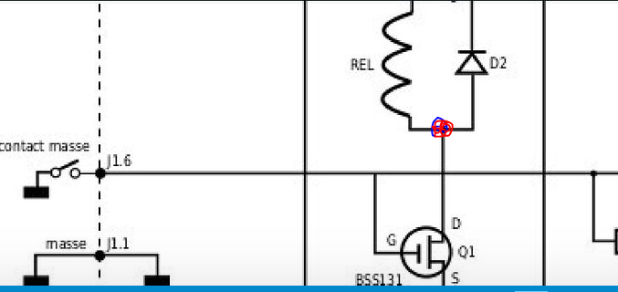

Excuse-moi EverOndia, mais j’ai le même problème sur mon module FM5 depuis hier soir. Auparavant, il a bien fonctionné, la commutation passait bien du module FM vers le fonctionnement classique du poste. C’est un Grammont 109 C et j’utilise la galette utilisée pour l’éclairage des différentes gammes d’ondes sur la glace. La position PU était libre, c’est une masse envoyée au module FM5. Depuis, je reste enclenché sur le module FM5. Qu’elle a été la solution apportée à ce problème ?

Merci pour ta réponse Rémy, c’est ce que je pense aussi. Du coup, je ne vois pas ce qui m’interdirait de brancher directement le relais à la porte du Mos (via la masse de mon sélecteur PU) et supprimer la liaison source de la masse de ce Mos. Mais il me faut ressortir son châssis, car je lui ai greffé son module dessous, juste à côté du CV. A tester plus tard…
attention la borne de commande J1.6 commande d’autres choses dans le module on ne peut pas ignorer ces parties
il faut d’abord identifier surement la panne
bobine relais coupée
relais bloqué ,
mos en C/C
mos coupé

J’ai signalé à Eduard ce problème de diode de roue libre absente sur ce MOSFET
En attendant je fais du palliatif avec un relais externe
En effet, Rémy, je viens de regarder le schéma. C’est très bien pensé par son concepteur ! Avec les 3 Mos, le contact de masse pilote 3 circuits distincts, l’alimentation du FM5, la cathode de l’oscillateur et le relais ! En faisant ma manipulation, je ramènerais une tension positive (selecteur sur une gamme différente de PU) via le relais aux 2 Mos restants !

Voilà le verdict : quel que soit le sélecteur de gamme, la tension Drain de Q1 est toujours à 5 V, même si le contact masse est à 0 V pour la commande FM.
Ensuite, lorsque le sélecteur est en dehors de sa position PU, l’entrée 1.6 varie de 0,64 à 0,85 V. Il y a donc 2 problème, le relais reste collé, mais pouquoi n’ai-je pas au Drain de Q1 0 V en position PU…
Tests réalisés avec Metrix à la masse et mesures sur Gate et Drain de Q1 et Q2.
visiblement un des fet Q1 ou Q2 est en C/C gate source
si son drain est a 5V le relais n’est plus alimente et ne doit pas coller

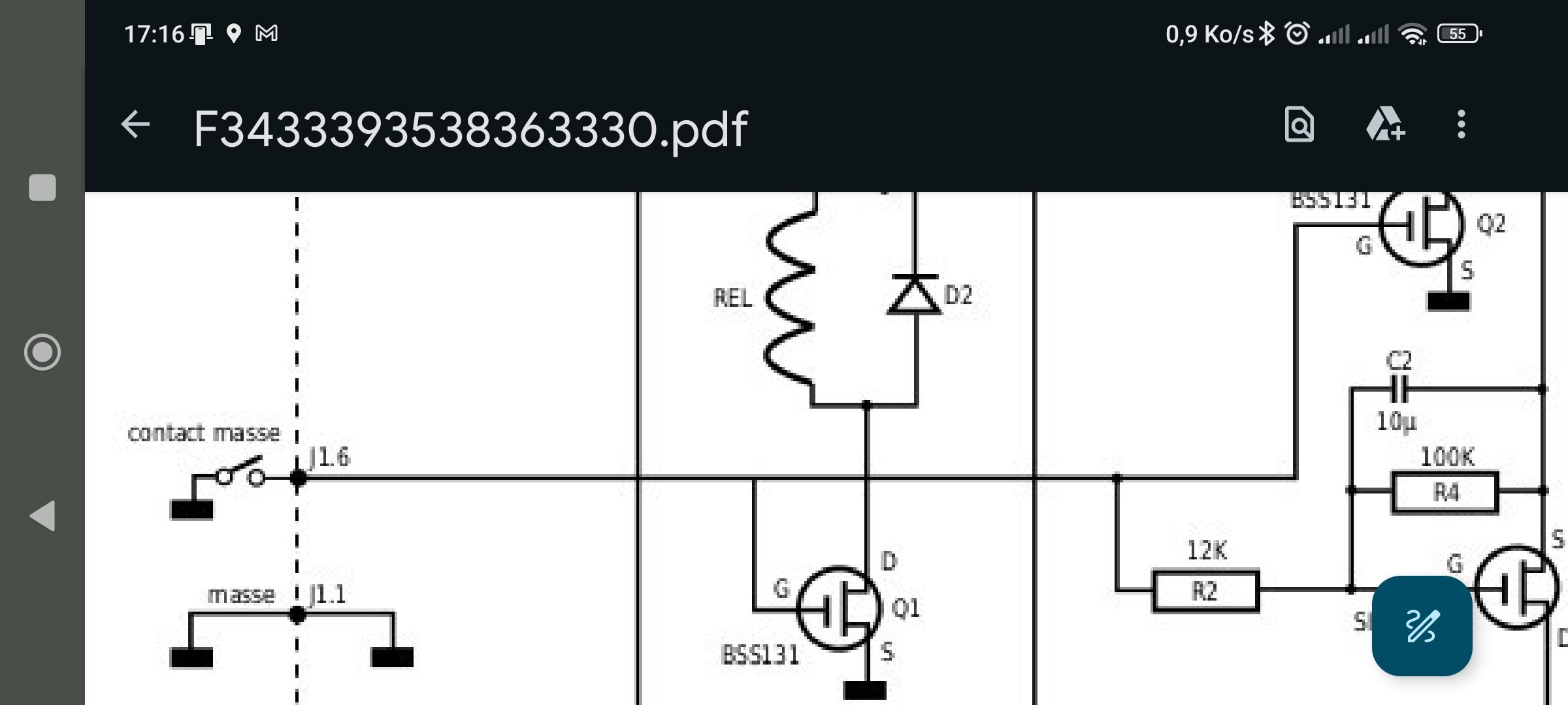

j’ai pas encore d’idées bien precise
mais je pense que la gate des fets etant directement accessible sur J1.6 une surtension d’origine electrostatique ou par couplage capacitif avec le reste du poste peut mettre la gate en C/C
j’ai encore un petit doute sur une autre defaillance ( mauvaise soudure de R2 12K )
d’ou ma demande de mesurer la tension a l’endroit de la flèche
si on y trouve 5V c’est R2 si on y trouve ce que j’ai calculé c’est un des fet Q1 ou Q2
pour moi le relais est decolle en position FM 5V des deux cotés de la bobine
Merci pour vos réponses Rémy et Laurent. Pour la tension demandée par Remy, je l’avais noté, 0,53 V contact 1.6 à la masse, mais pas reporté au propre sur le schéma.
