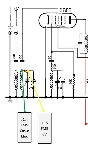

J’ai refait l’étalonnage capacité maximale (CV fermé) 87,5 Mhz
et capacité minimale (CV ouvert) 108 Mhz aucun changement je reçois comme station la pire de toutes…radio courtoisie :rage: qui se trouve chez moi à 87,8.
verifie la connexion de CV
qu’il est bien deconnecte du reste du poste, qu’il n’y a aucune oscillation ou tension continue dessus
qu’il est bien connecte au module FM5 en position FM
eventuellement ote la changeuse de frequence
assure toi que les masses CV et module sont bien reliées
Il est câblé comme ça

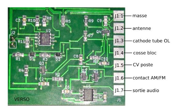

Autre essai sur table en alimentant le module par une pile de 9V connectée sur J3.1 (entrée directe 7 à 15V) et son moins sur J1.1 avec un CV de récup dont le corps et connecté sur J1.4 (cosse bloc)et la masse J1.1 et le CV sur J1.5 (CV poste) et le contact J1.6 (contact AM/FM) directement sur la masse.
Pour l’audio j’utilise le PU du poste où je dois installer le module et il fonctionne bien.

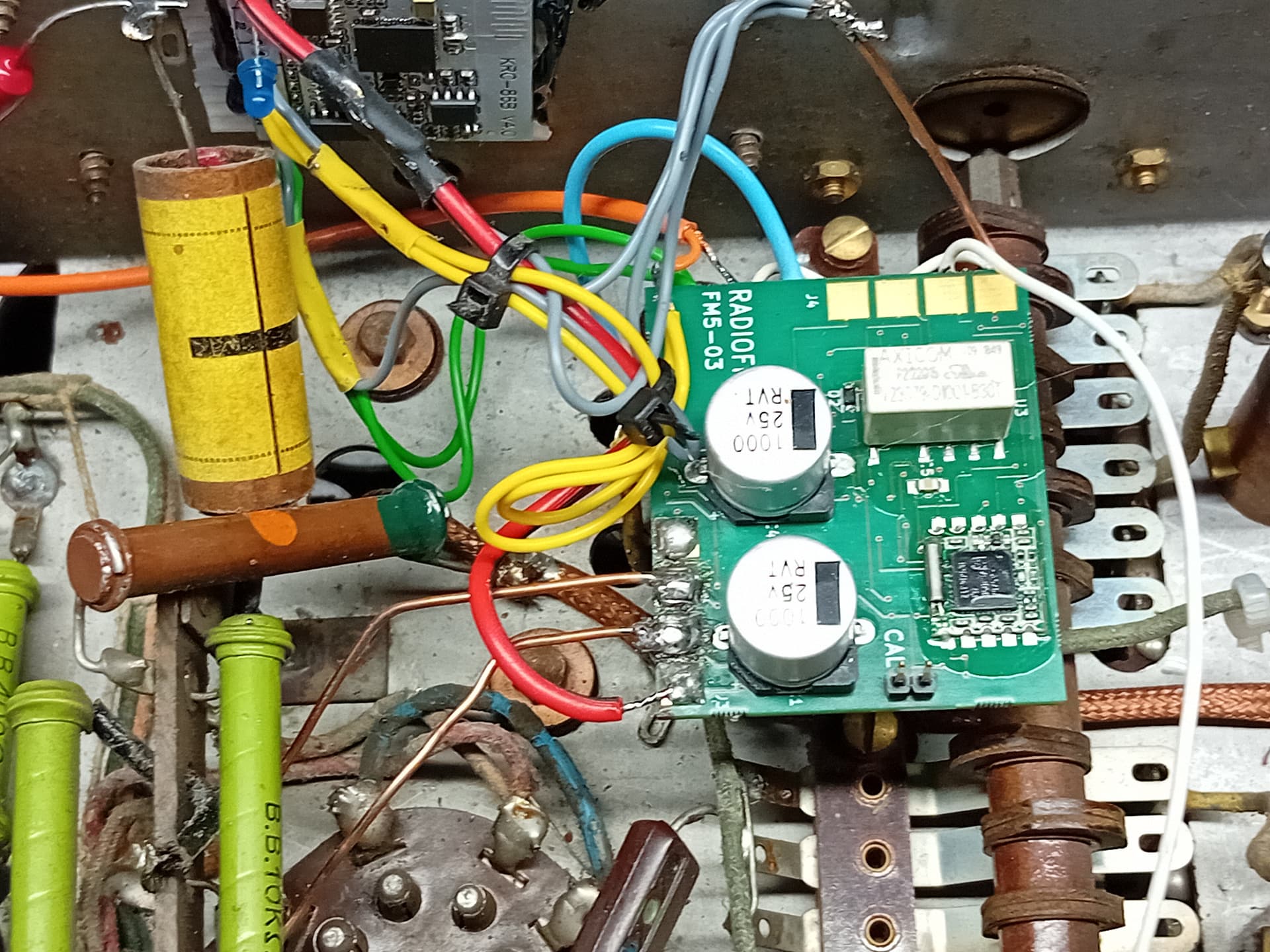

J’avais câblé de cette façon sur le poste :
Est -tu certain que tu es connecté sur le CV Oscillateur, et pas accord ?

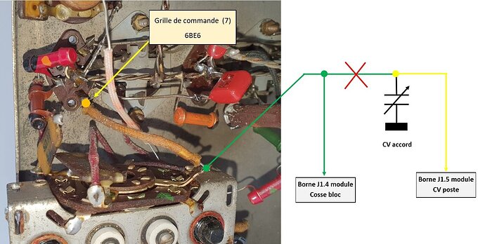

Pour moi je suis sur le CV accord car comme le montre la photo, sortie broche 7 du tube qui va sur une cosse du bloc par le fil jaune et avant de modifier un fil rouge partait de cette cosse du bloc jusqu’au CV qui d’après le schéma est le CV d’accord.
Tandis que la sortie broche 1 du tube est la grille oscillatrice où sur la photo on voit la R de 20K et 100Ω.
En fait il faudrait que le module soit connecté sur le CV oscillateur ?
Mais voilà ce qui m’a « enduit » :rofl: en erreur :
"J1.4 : « cosse bloc CV ». Couper le fil entre une cage du CV et la cosse CV du bloc d’accord.
*Connecter ce plot du module à la cosse CV du bloc d’accord"
J’ai pris « bloc d’accord » pour CV accord !
Je procède de la sorte : Je me mets en PO, et cherche une station.Lorsque je l’entends, je touche avec le doigt ( tournevis, ) l’une des deux cages. Si la station " s’en va ", c’est la bonne cage. Si elle change de " puissance " c’est la cage d’accord.
Il semble me souvenir que c’est Eduard qui m’avait donné cette astuce. …ça ne te coute rien d’essayer, et je ne sais pas si ton problème provient de là ?
J’utilise aussi cette astuce qui a été aussi indiquée il y a quelque temps sur ce forum : et c’est efficace.

Il suffisait de prendre la bonne cage de CV !!!
Impeccable ça marche :+1:
Merci à tous
