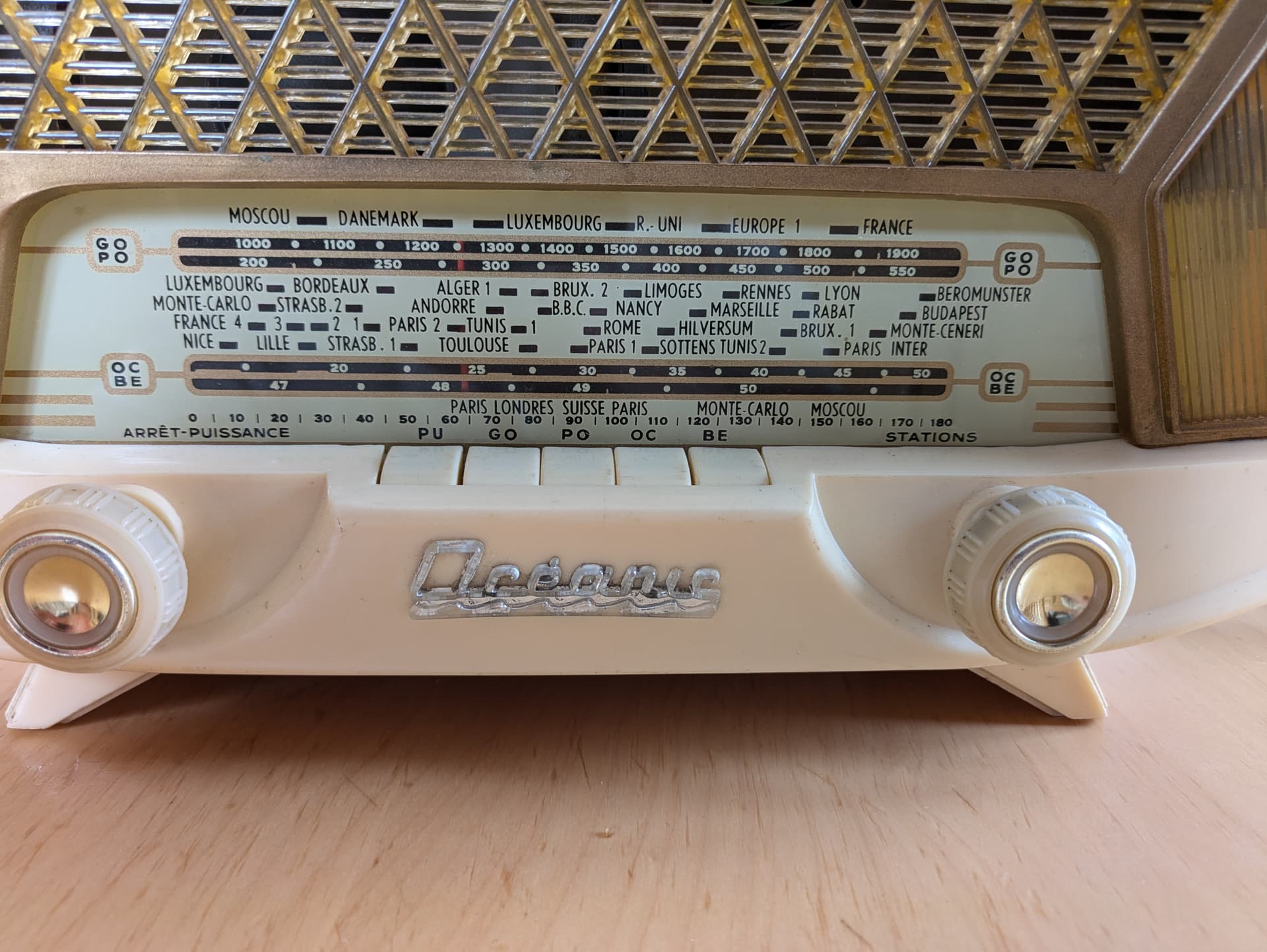

Suite à la découverte de plusieurs vieux postes TSF dans le grenier de famille, je me suis pris de passion pour les restaurer. J’ai découvert le module FM5 et tente de l’installer dans deux postes. Je suis un amateur débutant, j’ai réussi l’installation toutefois je bloque sur un sujet: Je capte la bande FM mais celle-ci est inversée. J’ai tenté plusieurs fois de recalibrer le module (comme indiqué dans la notice) ou de modifier les branchement au CV mais sans changement…

Une petite photo peut-être ?
oui, photo du cadran du Pirate
C’est donc bien ce que je pensais, le cadran est gradué en mètres, dont la variation est inverse de la fréquence.
  • À gauche du cadran 200 mètres en PO correspondent à 1500 kHz donc la fréquence haute.
  • À droite du cadran 550 mètres en PO correspondent à 545 kHz donc la fréquence basse.
La bande FM aura donc la fréquence haute de 108 MHz à gauche et la fréquence basse de 87,5 MHz à droite du cadran.

Bonjour Nicolas,
En regardant l’écran de votre poste: à droite sur les PO la station Beromunster. Frequence environ 540 kHz. Longueur d’onde environ 555 m. À cette position de l’aiguille, la capacité du condensateur variable est presque maximum. Les lâmes mobiles se cachent tout à fait entre les lâmes fixes. Après la calibration, avec l’aiguille près de « Beromunster », la fréquence dans la bande FM sera 87,5 MHz.
La fréquence 104 MHz sera à gauche, près de « France4 ». Rien à faire, le FM5 marche de cette façon. (capacité max, fréquence min) (comme les autres bandes de ce poste).
