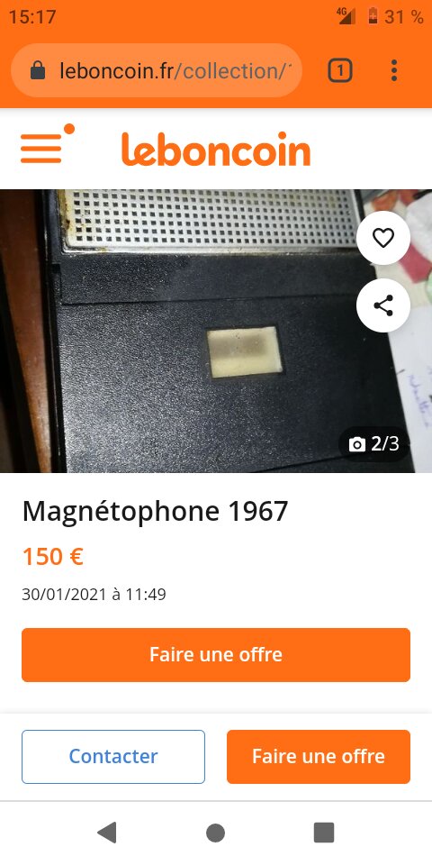

la semaine passée il y avait un poste a 95€ . vivement lundi que j aille chercher le mien /5€/ mieux que le livret A !!!:grin::thinking:

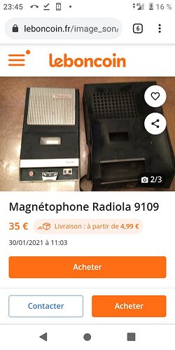

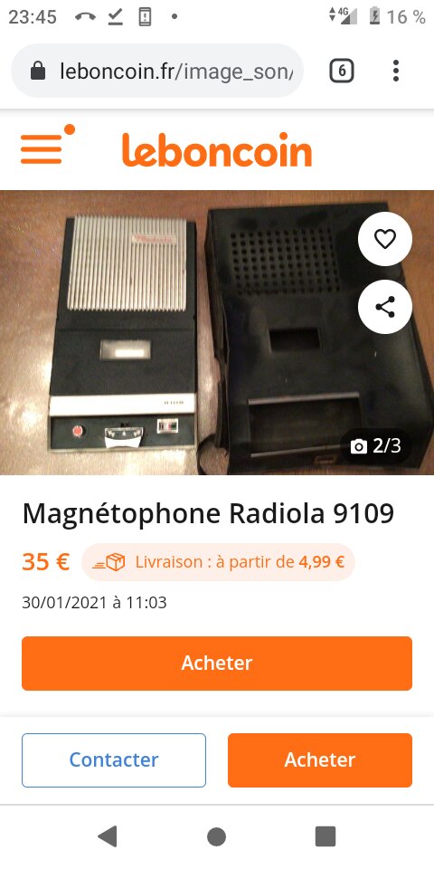

un cousin radiola

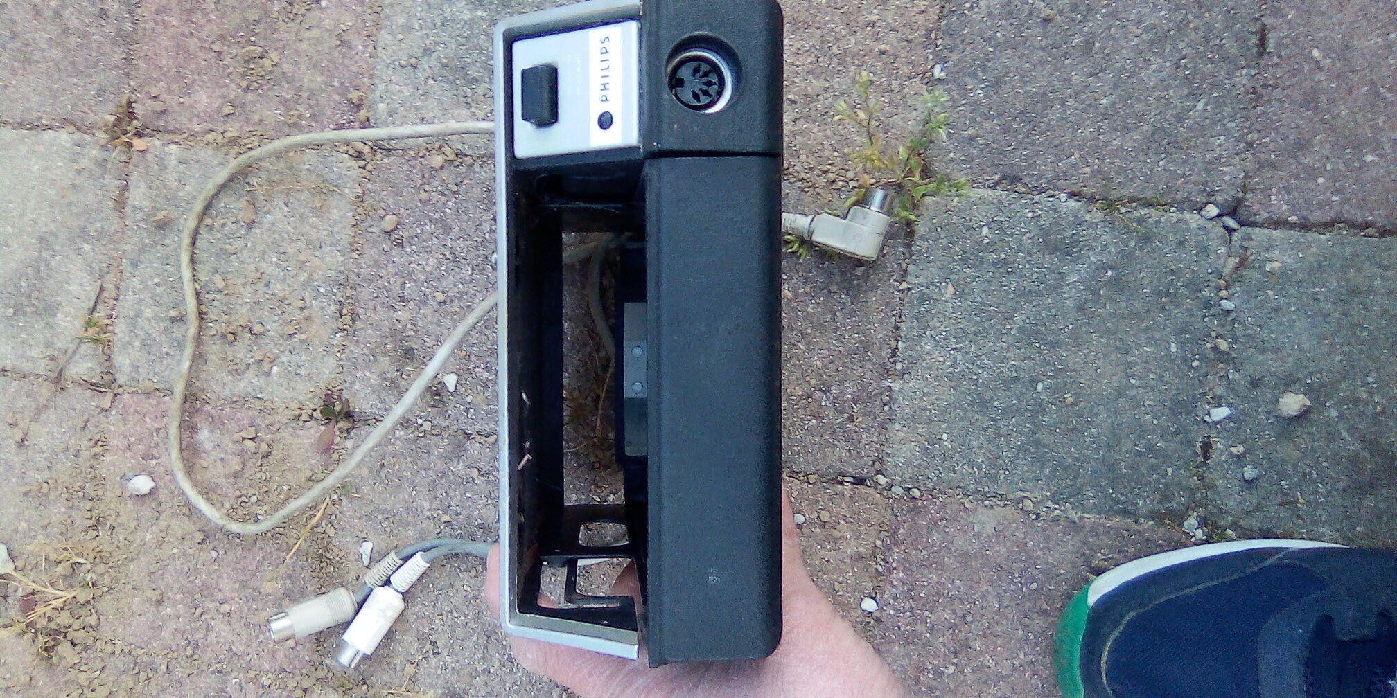

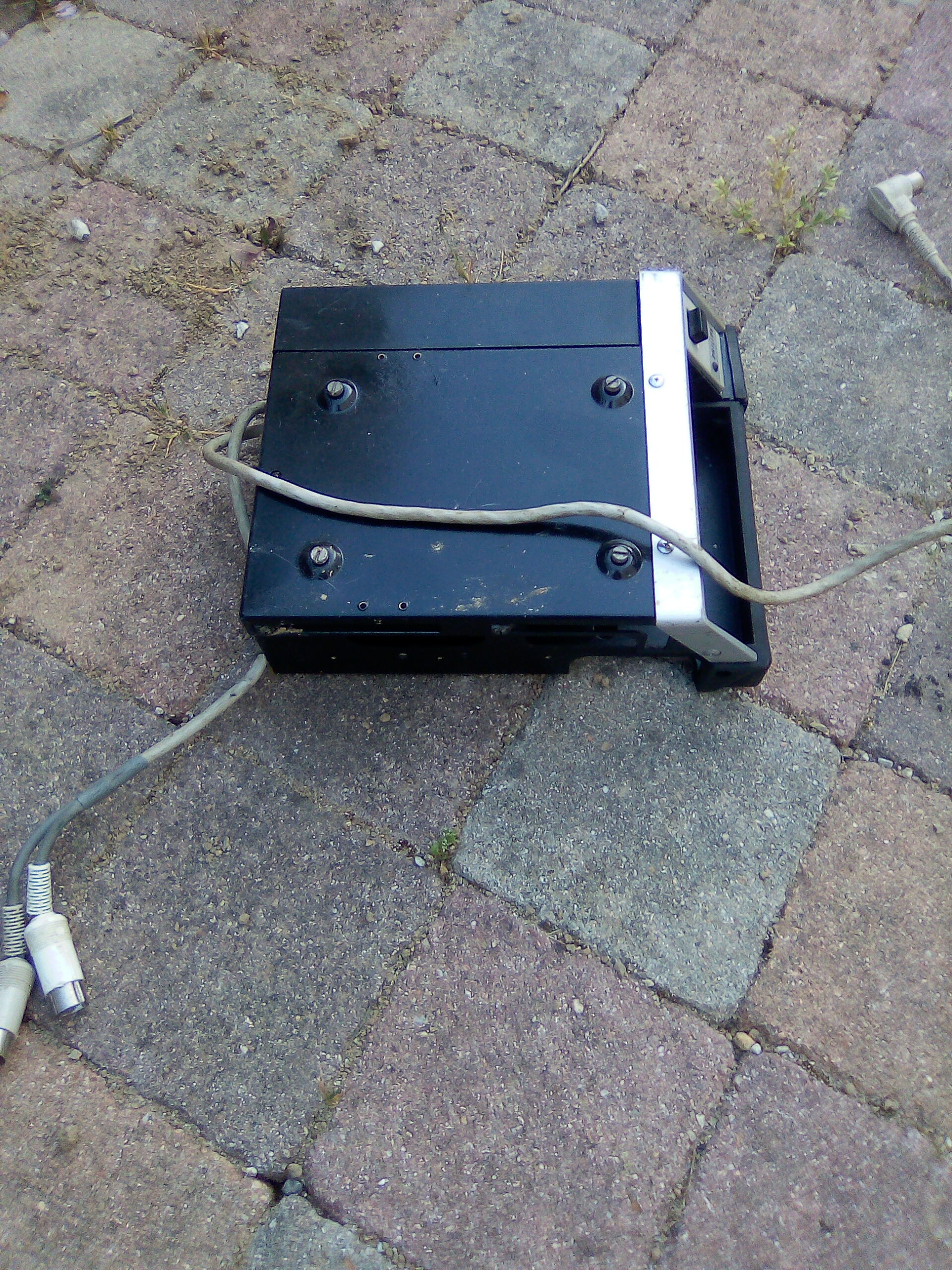

Bjr le support pour la voiture !

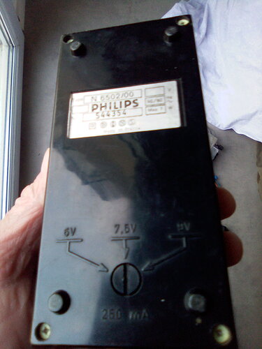

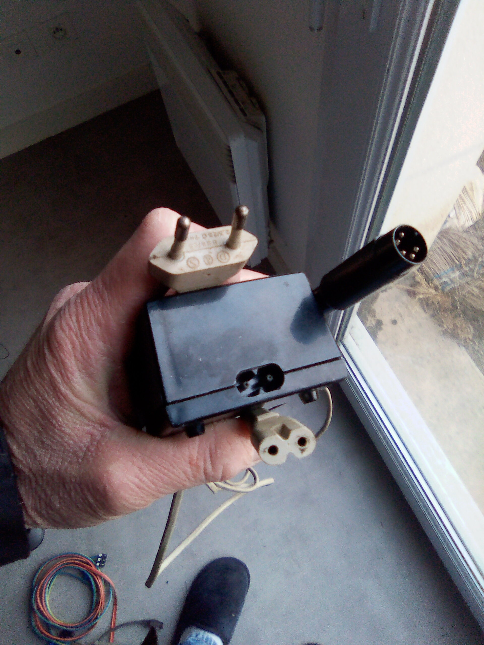

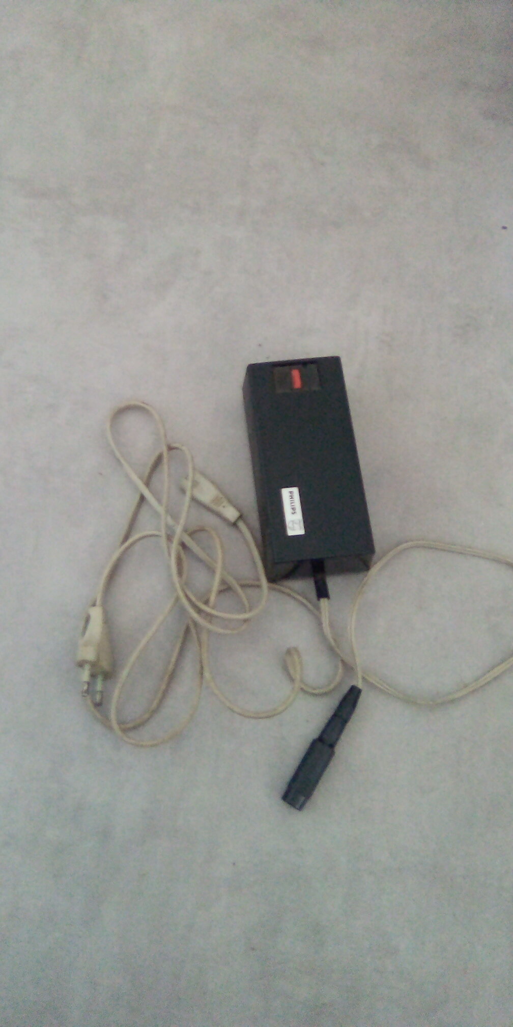

Reçu ce jour le transfo du magnéto!
Ca c’est une alimentation Philips avec une sortie 6; 7,5 et 9V 250 mA et avec un connecteur rond avec un creux (je ne connais pas le nom du modèle) et un adaptateur avec 3 fiches (un peu comme les prises din, que l’on voit sur la photo).
Et çà s’achète à part. J’en avais acheter une en 1971 pour alimenter ma radio Schneider C87
Cordialement
Merci pour l info .c était vendu avec le poste ou en sus ?
En sus
J avais pas vu le dos …
Le câble d alim ( secteur vers transfo.en gris
En noir vers le magnéto.

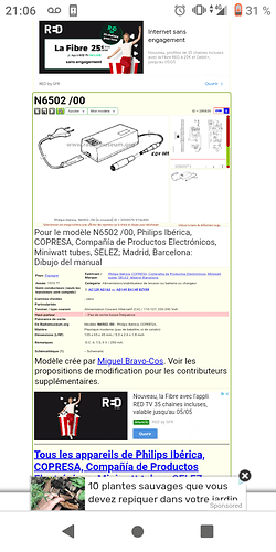

Quand on tapé la référence…

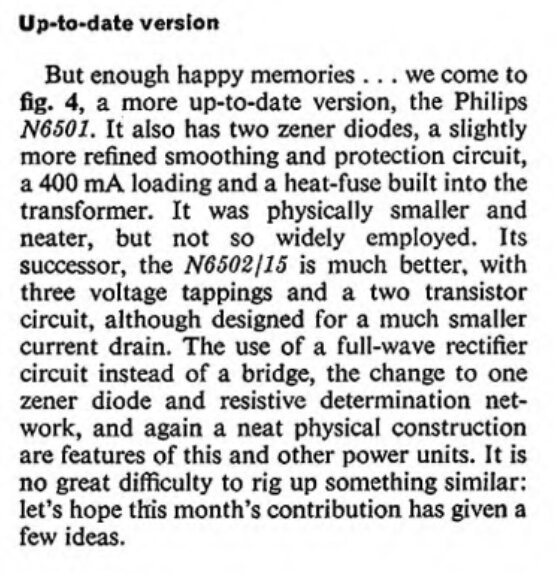

J’ai trouvé cet article, que j’ai ajouté dans la fiche de cet appareil

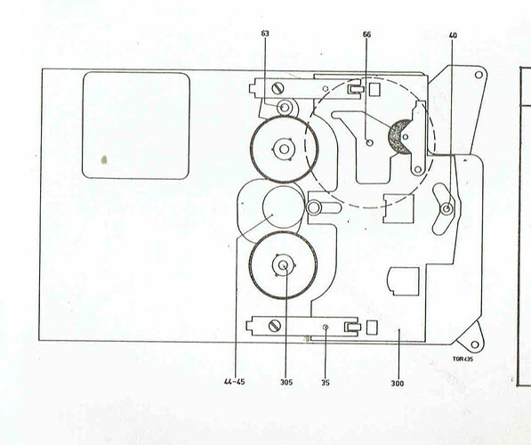

Petit déterrage (je m’en excuse) qui pourrait être utile à d’autres !
J’ai un RA9102 de mon enfance (Philips EL3302 donc) qui a deux petits soucis.
  1. [résolu] on entend le moteur dans le HP (léger bzzz) sur piles.
  2. [résolu] le rembobinage ne fonctionne pas bien, le galet de la pièce 63 visible ici :
reste toujours en léger contact avec le bobineau. Ressort pourtant bien en place !
Pièce 63 déformée ?
Merci !
