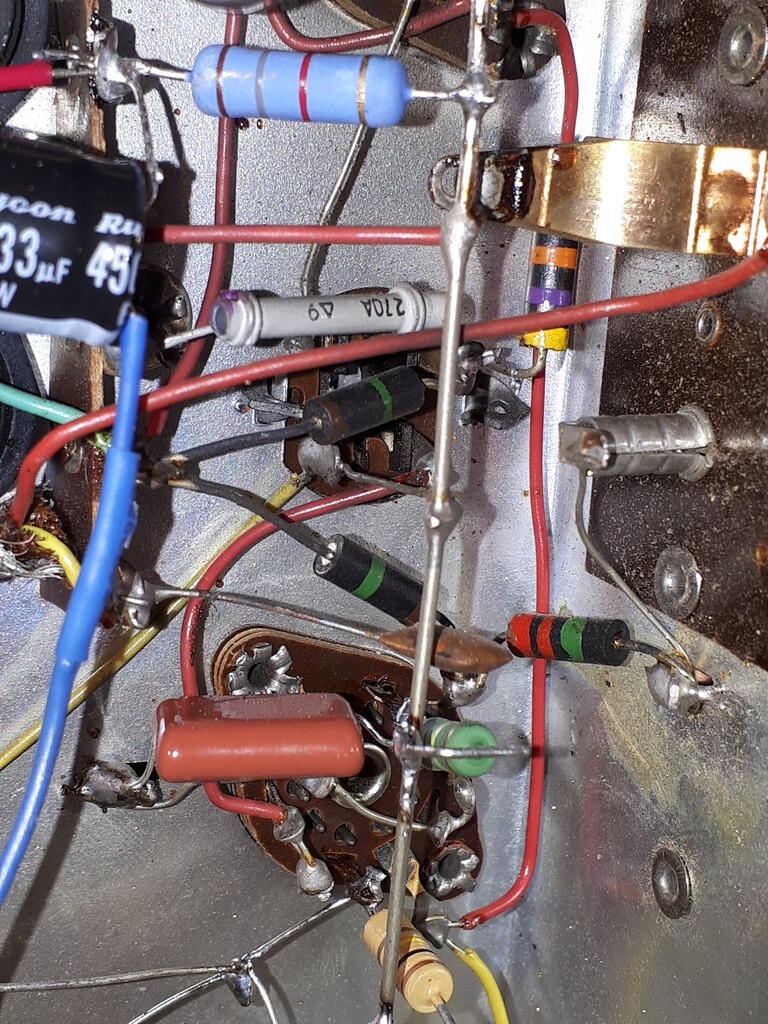

Voila les mesures
100 Ohms => 85 Ohms
22k Ohms=> 25k Ohms
47k Ohms=> 70k Ohms=> a changer. est ce qu’une 1/4W pour remplacer la 47k suffit ???
47pF=> ??? valeur fluctuante ??? j’ai pas en stock
270pF=> 290pF
un condensateur 220µF 25V en parrallele de la 120 Ohms => fait
replacer le condensateur de 270pF entre l’anode de EBF80 et la masse => fait remplacé par un 330pF, j’ai pas de 270 en stock.
Par contre je ne connais pas le diélectrique de mes condensateurs céramiques, donc pas sur que ce soit des NP0 ou des X7R ???
Je ne sais d’ailleurs pas dans quel cas utiliser tel ou tel condensateur céramique (je devais être absent ce jours là à l’école :roll_eyes: )
La 47k est mesuré a 70k je vais la changer, est ce que une résistance de 1/4W suffit ?
je me suis trompé dans la ref des capas, celles qui ne varient pas en temperature sont les NP0 et les COG
si c’est la R de grille oscillatrice oui , elle n’a qu’un dizaine ce V max a ses bornes
les caps NP0 et COG sont a utiliser en remplacement des micas dans les circuits accordés
les autres de type X7R dans tout ce qui est liaison BF ou decouplage tensions$
Oui, la 47k, là où elle se trouve, avec 1/4 de W, ça va le faire, et, la triode OSC, va sans doute se réveiller !

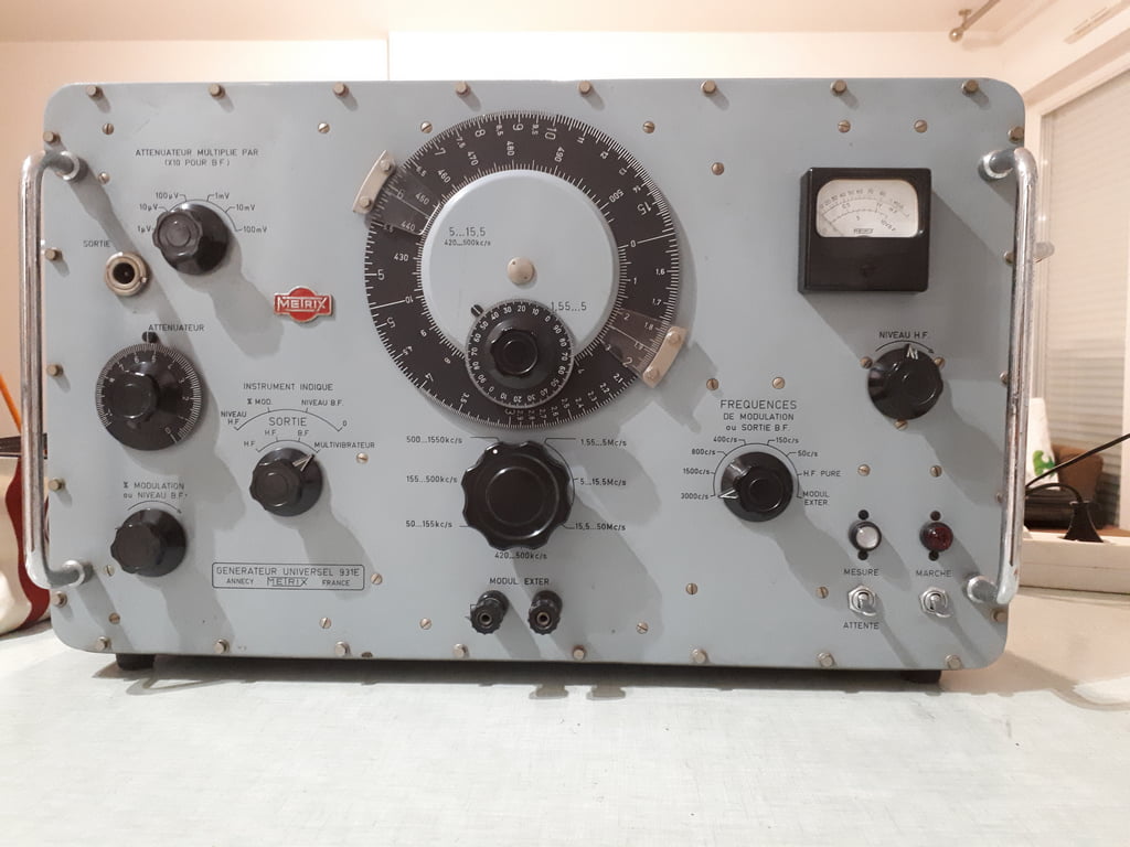

as tu un generateur HF ?

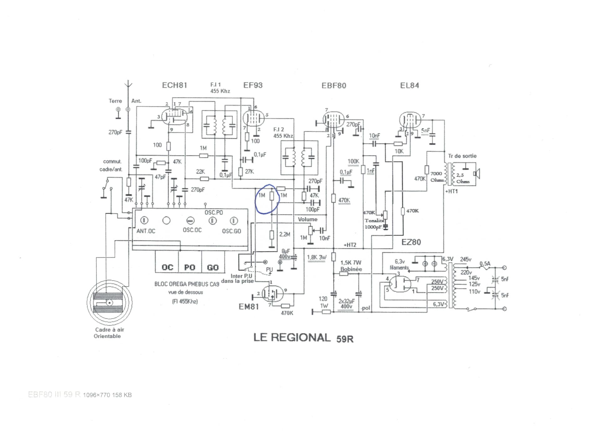

La résistance cerclée de bleu, n’a rien a faire là. Elle pourrait, avoir une responsabilité dans le manque de sensibilité, mais, c’est sans doute une erreur de recopie .
@bellancourt_guy
J’ai vérifié sous le châssis. c’est bien comme sur le plan.
On vois les 2 résistances d’1M Ohms et c’elle de 2.2M Ohms

Oui j’ai un générateur HF.
  • Mais je n’ai pas encore oser mettre les mains dedans pour le remettre en route de peur de faire une connerie.
  • J’ai lu pas mal de chose sur l’alignement des postes et je n’est pas vraiment tout compris.
  • Je ne sais pas me servir de cet outils.
  • Ca commence a faire pas mal d’obstacle.
Vous allez me dire qu’il faut bien un début ! …
C’est pas plus complique que l’oscillateur local d’un poste de radio
la seule chose qu’il ne faut pas toucher ce sont le Cv , les ajustables et les noyaux des bobinages
comme sur un poste de radio il faut verifier l’alimentation en premier

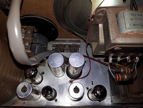

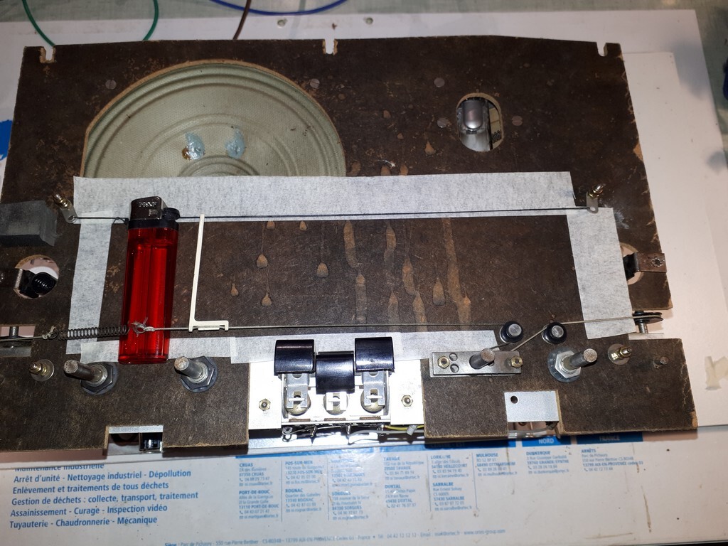

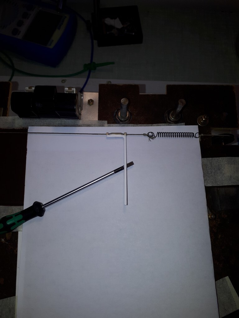

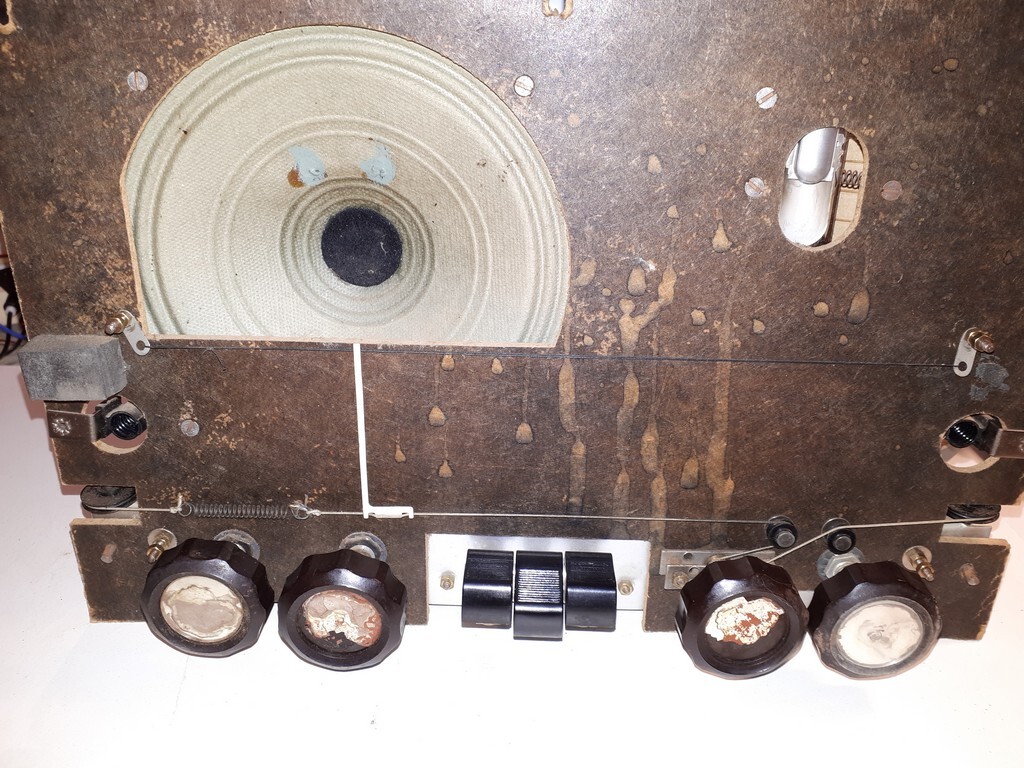

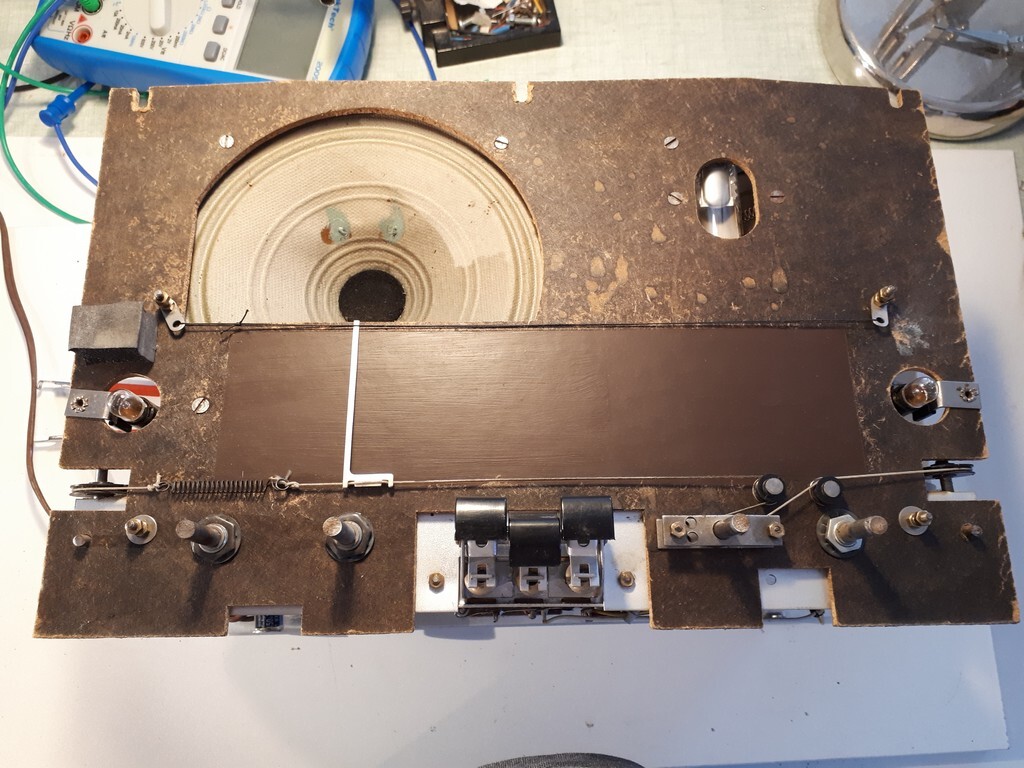

En attendant de pouvoir revoir l’alignement, je lui ai fait un brin de toilette et j’ai revu le maquillage.
le carton derrière la glace.
un petit coup de blanc sur l’aiguille.

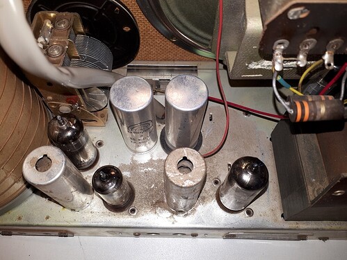

Et pour finir un petit coup sur le châssis, je sais pas ce qui a pu couler dessus mais c’était bien collé.
jus de condensateur ou pisse de souris c’est les deux indécrottables sur les chassis
