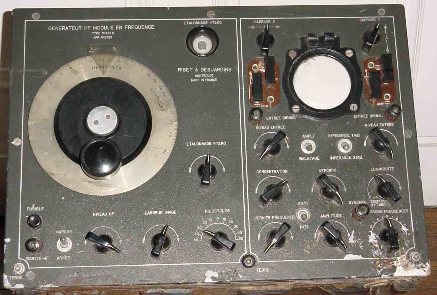

[IP:193.252.176.–]
Je cherche de la doc sur ce générateur HF modulé en féquence Ribet Desjardins Reg 475b.
Merci.
JHL [Joseph Henri Lévy]
[IP:62.23.179.–]
je vous ai envoyé par email direct les fichiers (Giff) du manuel d’utilisation d’un géné Ribets Desjardin modèle 475c.
Cordialement.
T. Piché
Rph1143. [T. Piché]

[IP:193.252.176.–]
Bonjour et merci M. Piché.
Amicalement.

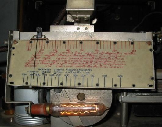

Bonsoir
Concerne MARCONI 735 / 333
Connaitriez-vous les caractéristiques de cette ampoule
qu’on suppose être une ampoule de cadran ,
puisqu’éclairant le cadran .
Je ne peux la démonter sans tout détériorer (cause les frasques caoutshoutesques du temps )
Merci d’éclairer le mien de cadran.
Salutations amicales. [Maurice OTTELE]
