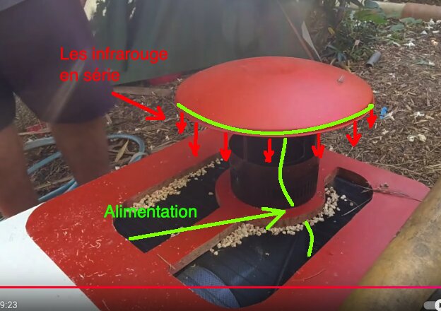

Bonjour à tous, j’espère que vous pourrez m’aider à finaliser ce petit projet.
J’ai réalisé le piège anti moustique de papouche, avec ventilateur, CO2 et mixture chimique.
J’ai lu qu’une étude très sérieuse, et reprise dans de nombreux média, soulignait le role du rayonnement infrarouge de la peau pour l’orientation des moustiques en « approche finale », sur les 15/20 dernier centimètre.
Elle est en anglais, et très technique. C’est ici que vos lumières seront bien utiles pour moi. Je cherche à interpréter cette étude pour peut être améliorer mon piège avec un kit infrarouge simple, efficace et peu onéreux. Je dispose dans le piège d’une alimentation en 220V. L’idée est de placer d’installation sous le chapeau supérieur du piège.
Comme ici sur la photo : Piège led
Ce qu’il me manque, c’est tout en fait : Quel transfo, type de led, quelle puissance, combien de leds. L’étude mentionne que la longueur d’onde d’émission maximale (λM) des corps émetteurs à 34 °C est d’environ 9,4 µm. Elle mentionne également l’utilisation de module peltier. Je n’ai pas saisi si c’était en plus des émissions IR.
Cela servira pour d’autres pièges faits en commun avec des copains.
Merci à l’avance si vous avez le temps et la patience de jeter un regard.

Il y a un bon moment que j’ai pensé à une diode infrarouge, j’ai fait des essais qui se sont révélés infructueux, même avec une diode IR de 10 mm de diamètre, sans doute une question de longueur d’ondes.
J’ai ensuite utilisé une résistance de 4,7Ohms 5W type « sucre » placée juste au-dessus du clapet.
Ça marche assez bien.
Finalement, j’ai bobiné 2 spires de fil résistant 1 Ohm/m directement autour du clapet et ça marche encore mieux.
La résistance est simplement placée en série avec le ventilateur, elle provoque une chute de tension mais ce n’est pas grave puisque j’utilise une batterie lithium 4S2P qui a une tension de décharge de 14,4V (3,6x4)
Donc, il reste près de 12V pour le ventilateur.
Avec un petit panneau solaire et un relais qui coupe à la tombée de la nuit, on obtient une autonomie complète.
La saison est terminée, mes pièges n’attrapent plus grand chose, je suis en train de créer un piège le plus simple possible pour l’année prochaine.
Mais il faut se rendre à l’évidence, même avec 3 pièges bien placés, il y a toujours un ou deux moustiques pour nous piquer, car si on peut réduire la population locale des moustiques, on aura quand même ceux des voisins.
Alors celui qui achète un piège à 160 balles chez LM et qui croit être débarrassé des tigres va être bien déçu…

Si tu penses aux « grille -pain » du commerce, j’ai, mais on ne parle pas du même rayonnement. Rangé depuis longtemps, vu le carnage chez les papillons. J’ai essayé de mettre le lien, mais le post ne se valide pas.
Essayons ici. Non plus… il s’agit de Thermal infrared directs host-seeking behaviour in Aedes aegypti mosquitoes
Merci Guilhem, ça m’intéresse ! Tu peux préciser ton installation ? Les spires sont ils vendues toutes faites ?

Il suffit d’enrouler le fil résistant autour du clapet Biogents, deux spires suffisent.

Merci, ce serait top. Avec quelques précisions si tu veux bien. Donc 2 câbles gainées 10 ohm (c’est du spécifique ? longueur ? ). J’ai du 220 v dans mon piège. Quel branchement préconise tu ? Transfo 12 v sans doute ?).
Et du coup, j’abandonne l’idée des LEDs IR ? C’est en fait l’effet chaleur qu’on cherche, et qu’on obtient plus efficacement avec une résistance ? Et au final pas trop de conso ?
