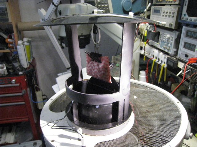

Tout d’abord, je dote le piège d’un chapeau (fait en plexi formé sous vide) pour protéger l’entrée de la pluie et surtout placer l’attractif au-dessus du clapet, suspendu à l’aide d’une pince de dessinateur.
Ce mode permet une bien meilleure diffusion de l’attractif qui en plus est plus facile à remplacer.
On peut régler la hauteur pour optimiser la diffusion et la durée de vie de l’attractif.

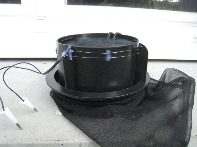

La résistance est bobinée autour du clapet, deux spires pour du fil de 1 Ohm/m, elle est fixée par 4 points de colle thermofusible.
IMG_3615

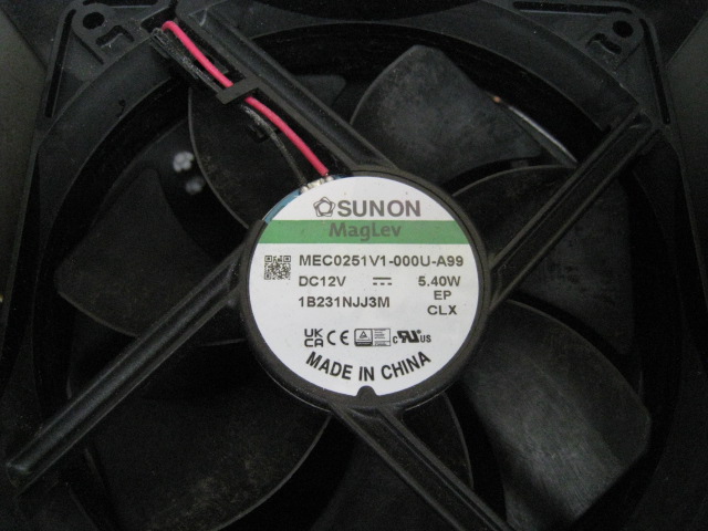

Ce dispositif est prévu pour un ventilateur de 5W environ en 12V, ça ne peut pas fonctionner (et c’est dangereux) avec un ventilateur alimenté par le secteur.
Le ventilateur que j’utilise vient de chez Reichelt et coûte environ 7€.

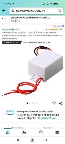

Au final, je ne peux pas installer un fil résistif 1 ohm sur le secteur, même avec un transfo ?
Je ne trouve pas de référence sur le net en 1 ohm/m. Aurais tu un lien à conseiller ?
en 220V direct non bien sur
par contre possible avec un transfo abaisseur
il faut demander @guilhem quelle tension est necessaire
Merci à toi pour ton intervention. Oui je m’en doute. Pas en direct. Si j’ai bien lu, sa résistance prend 2,5 v. Est ce que 5v conviendrait ? Comme ce boîtier ?
Pourquoi utiliser un ventilateur en 230V ? trimbaler le secteur en extérieur est risqué alors qu’un ventilateur en 12V a 7€ comme celui qui est visible sur les photos fait parfaitement l’affaire et la résistance peut être tout simplement placée en série et raccordée par deux fiches bananes de 2mm.
De plus on peut stopper le ventilateur en déconnectant la résistance.
L’alimentation peut être sur batterie ou à l’aide d’un bloc secteur capable de délivrer 0,5A sous 14V à 15V, les alimentations à découpage récentes peuvent facilement être ajustée en tension en modifiant la valeur d’une seule résistance.
Pour le fil résistant j’en ai des kilomètres, je peux en envoyer gratis 5m contre une enveloppe timbrée.

J’ai du 220v pour la piscine, le filtre d’un bassin de jardin, l’eclairage extérieur. J’espèrais juste un tuyau pour adapter le fil résistif sur mon système sans tout modifier.
Il suffit d’un simple transfo qui délivre environ 2,5V sous 0,35A soit une puissance de moins d’un Watt.
L’isolement est évidemment important, la meilleure solution à mon avis consiste à utiliser un tout petit transfo torique sur lequel on bobinera quelques tours de fil isolé de 0,5mm² jusqu’à obtenir la tension souhaitée (en charge).

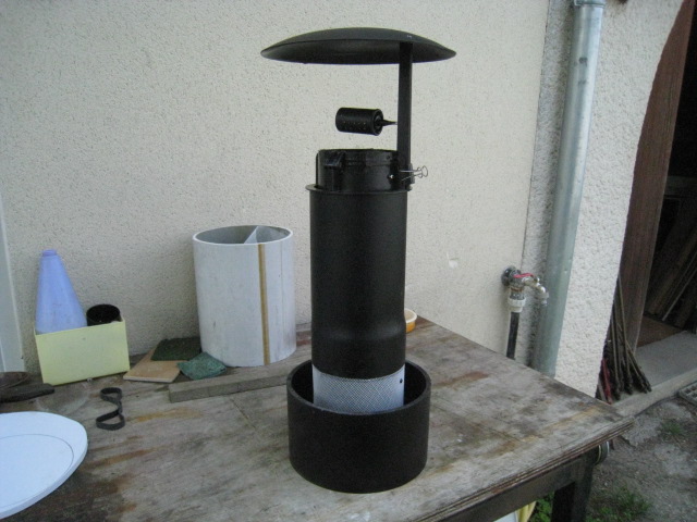

La saga des pièges à moustiques continue…

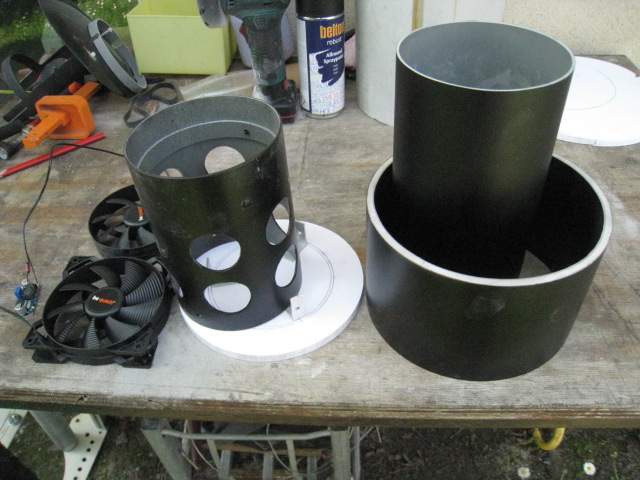

Voici quelques photos, d’après lesquelles il est facile d’imaginer le principe :
Tout d’abord les ingrédients, tuyau de 125mm de 17 et 25cm de hauteur, le plus long est évasé à chaud et enfilé par dessus le plus court.
Le plus court est percé de deux rangées de 6 trous de 40mm de diamètre faits à l’aide d’une scie cloche.
Un filet plastique (jardinerie) est enfilé par dessus.

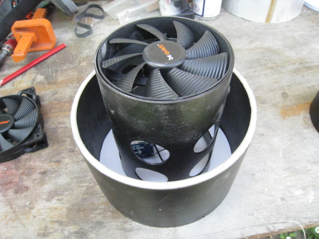

Le ventilateur est inséré à la jonction des deux tuyaux.
Un socle en PVC expansé (ou autre) de 200mm de diamètre et 8 à 10mm d’épaisseur ferme le dessous du piège.
Un morceau de tuyau diamètre 200mm de 12cm de hauteur est fixé à la base, il sert de déflecteur de façon à diriger le flux de l’attractif vers le haut.
Le socle est percé de quelques trous pour permettre à l’eau de pluie de s’évacuer.
Le reste du piège est identique aux versions précédentes, clapet, filet Biogents, résistance bobinée, boitier de pellicule contenant l’attractif, chapeau anti-pluie.
Le nouveau piège consomme très peu grâce à l’utilisation du ventilateur BeQuiet 12Volts, l’alimentation est faite directement à partir d’un blocs secteur ou à partir d’une batterie lithium-ion constituée de 8 cellules 18650 (4S2P) et BMS adéquat.
Un panneau solaire de 50Wc est connecté en permanence sur la batterie, un programmateur maison à microprocesseur autorise le fonctionnement du piège de 10H à 23H.
L’autonomie est totale, à condition qu’il y ait au moins 3h de soleil par jour.
Cdt,
Gérard

Génial, merci pour ces détails et les photos !
Vous optez pour le ventilateur dans l’axe de l’aspiration et donc plus dans un té, ça simplifie.
Et finalement sur cette nouvelle version, la partie aspiration se retrouve aussi beaucoup plus haute par rapport au déflecteur qui diffuse l’air de l’attractif, mais j’imagine que le moustique attiré par ce flux d’air finira tout de même au dessus du clapet…
Très belle réalisation !
Lionel
Le flux de l’attractif est renvoyé vers le haut par le tuyau de 20cm, cela semble suffisant, vu le nombre de captures.
Les moustiques tigres sont peu véloces et le moindre courant d’air les dévie de leur trajectoire.
une fois que les moustiques ont été aspirés, ils ne peuvent plus s’échapper et meurent par déshydratation.
Si le piège fonctionne en continu, il n’y a pas besoin de clapet, il faut simplement prévoir un bouchon si on stoppe le ventilateur.
La vitesse du flux, filet de capture en place, est de 2,4m/s.
C’est suffisant pour retenir les moustiques tigres dans le filet, mais cela permet aux mouches, papillons etc. de s’évader.
Autre avantage, avec ce ventilateur, le piège est beaucoup plus silencieux (environ 25dB à 1m).
Cdt,
Gérard
