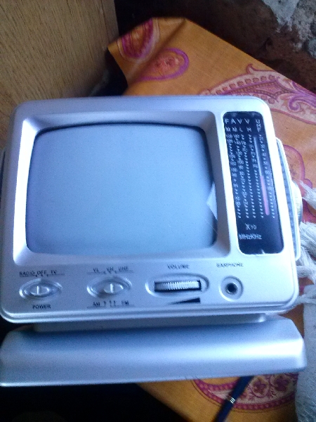

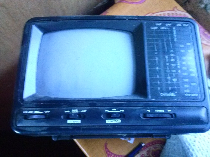

Bonsoir
Voici des TV ramenées chez moi par la famille ou recupérées à la déchetterie comme le United…(petit gabarit )
  • Radiola MC 310 45
  • Pathé Cinéma F51401
-Toshiba 2151 RF
  • Philips 32 PW 9503/19
-Philips 29 PT 5507/01
Que doit on garder ? Car comme Dakota je ne les collectionne pas… Le « virus » de tout garder… ou de ne rien jeter …Pouce OKSiffle
Cordialement Fernand
Bonsoir à tous.
Désolé pour ceux qui ont du mal à récupérer .Ange
Mais difficile de résister Siffle

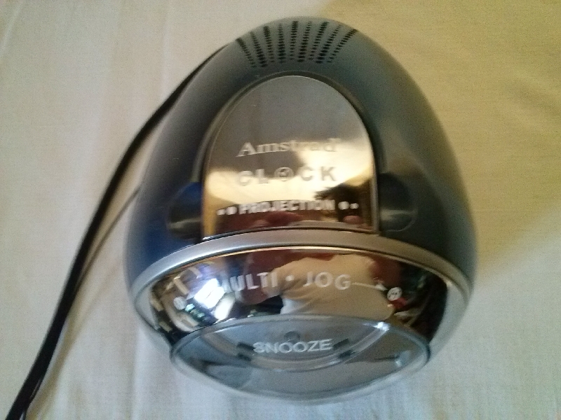

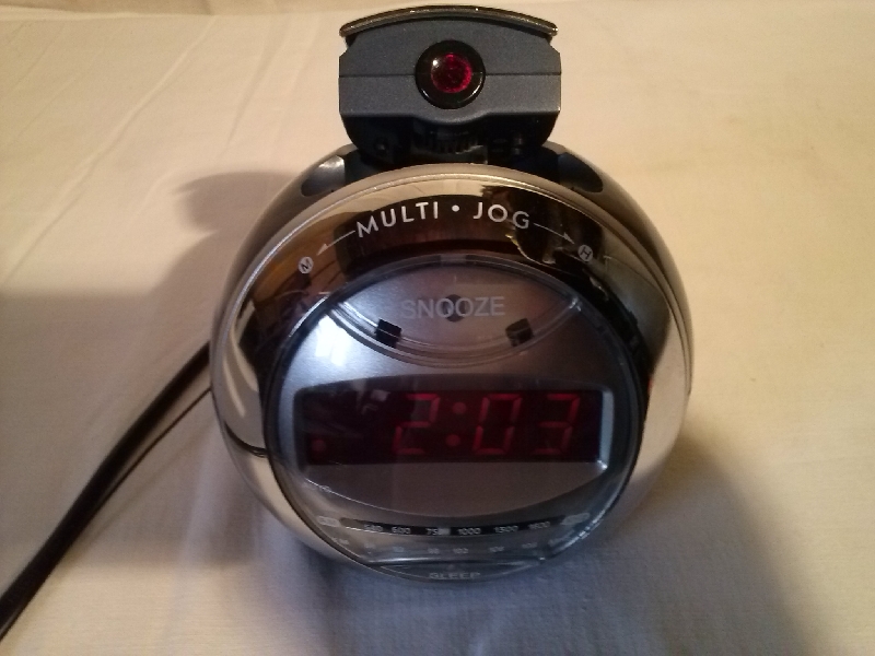

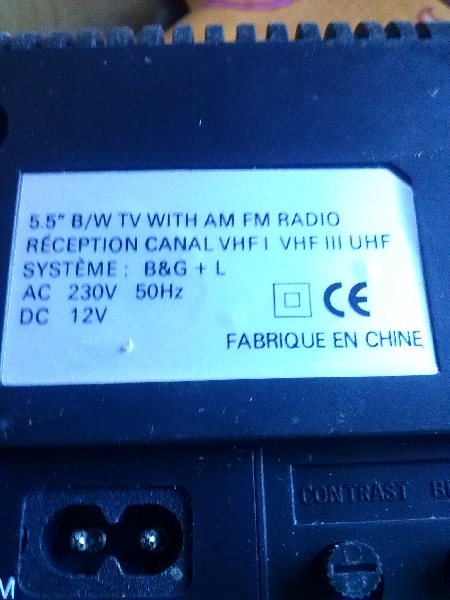

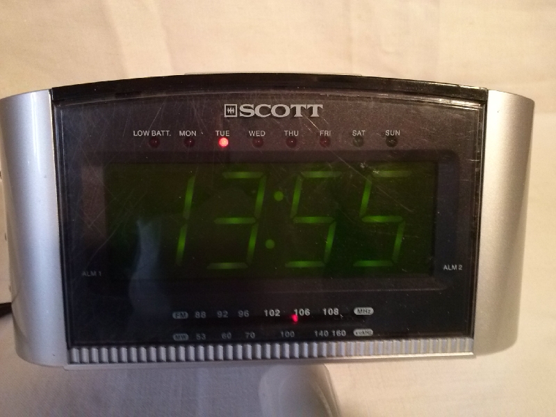

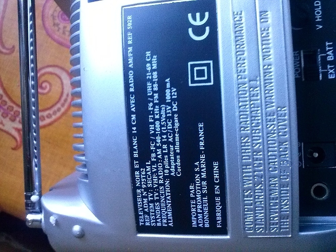

  • Amstrad ,forme phare de moto ancienne,aprés nettoyage,fonctionne trés bien.
  • Scott ,forme appareil photo ,idem ,même la projection au plafond.
Plus autres bricoles :alim ,cordons,cables,lecteur DVD…
Salutations Fernand

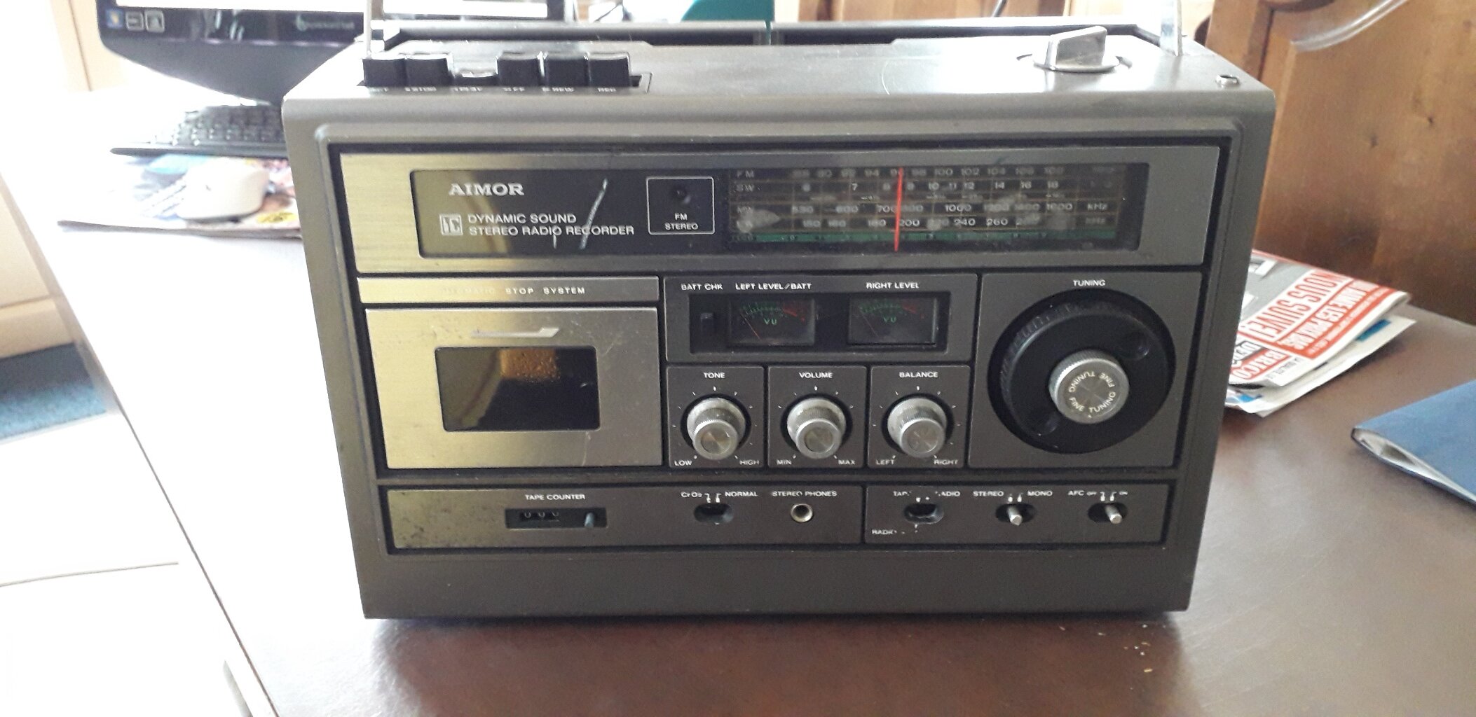

je viens de la déchetterie et pour une fois j’ai réussi à revenir avec un poste qui m’a l’air sympathique je ne sais pas encore ce qu’il vaut mais je le trouve beau
marque Aimor jamais entendu parlé
Sûrement un futur poste pour l’écoute de Radio-Toto, célèbre station de variétés, qui émet seulement pendant la semaine des 4 jeudis!.. :grinning: :wink:

Comment peut-on porter un poste pareil en déchèterie ?
En tout cas bravo pour cette belle trouvaille.
Cette marque AIMOR existe au grand livre (2 appareils).
Merci à Brida d’ajouter celui-ci qui ny figure pas :wink:
Appareil intéressant avec ses haut parleurs mobiles !
Dommage pour les deux boutons cassés, on doit pouvoir en trouver dans des épaves 70’s, mais il faudra les démonter (souvent soudés sur circuit imprimé).
je viens de le mettre sur le GL
et comme j’ai eu un peu de temps ce soir j’ai jeté un oeil dessus pour connaître les éventuels dégats
pour les points positifs les fils des HP n’étaient pas coupés et ce n’est pas plus mal car les connecteurs ne sont pas courant du moins je n’en avais jamais vu de semblable après une mise sous tensions le poste chante sus toutes les gammes la FM s’arrêtte à 108MHz mais le communateurs est bourrés de faux contacts ça reste un petit problème
pour les points négatifs l’antenne téléscopique a été coupé au ras du poste il va falloir en trouver une autre
le lecteur de cassette ne tourne pas je vais croiser les doigts pour une courroie HS sinon ce sera plus compliqué et les vu-mètre ne fonctionnent pas mais comme il n’y a plus d’antenne pour la FM et que je reçois assez mal ceci explique peut être cela
les deux boutons du bas sont fonctionnels il manque les axes qui permettent de les manoeuvrer mais ca doit pouvoir ce réparer assez facilement
enfin ce poste n’est pas si mal que ça et le son en GO est super bon je réparerais cet appareil dans quelques temps car dans l’immédiat je suis un peu bousculé avec ma nouvelle maisons qui ne manquent pas de travaux à faire avant le déménagement du 20 octobre

ça y est j’ai remis le nez dans les problèmes
pour ce beau poste trouvé comme dit dans le titre en déchetterie j’ai fait un bon nettoyage du mécanisme cassette et aprés changement de la courroie tout est ok de ce coté la

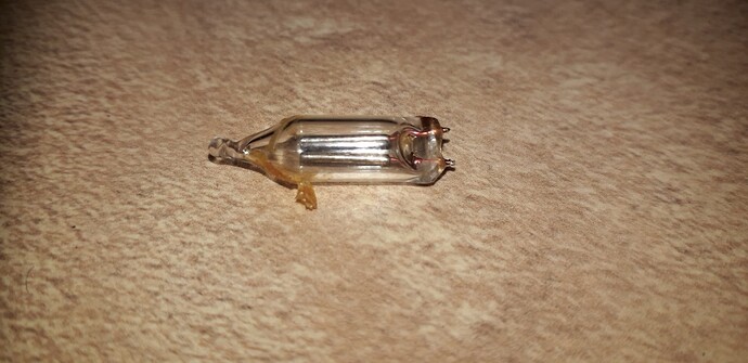

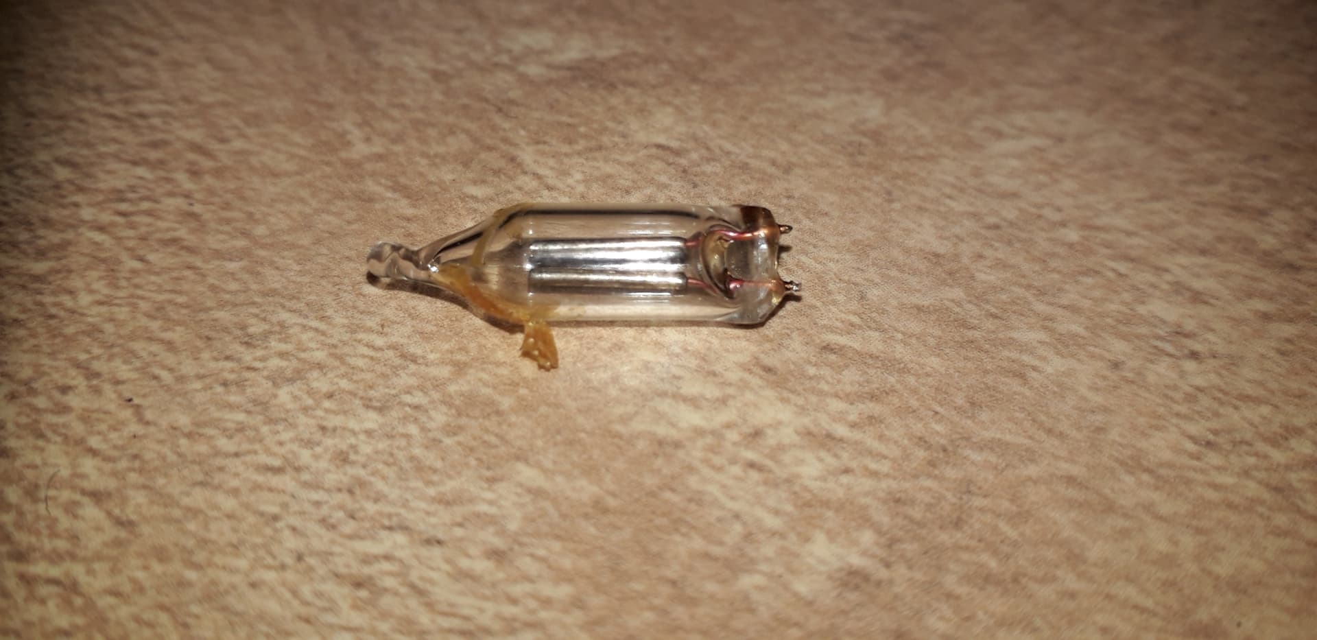

par contre la radio me pose soucis pour les gammes GO/POet OC pas de soucis je reçois haut et fort par contre la FM est a peine audible et j’ai trouvé a coté du bloc FM ce petit « bazard » dont je ne connais pas trop le fonctionnement et l’utilité
je que je peux dire c’est qu’il était coupé au ras des pattes avec l’outil adéquat j’ai rogné un peu de matière pour dégagé un peu de fil pour pouvoir le souder au seul emplacement qui me paraissait plausible
soit sur les deux petits fils noirs
mais cela n’a eut aucun effet sur la puissance de la FM
maintenant je ne suis pas sur que cette espèce d’ampoule soit fonctionnelle ni qu’elle ait un rôle a jouer la dedans
d’avance merci de vos conseil e de vos lumière

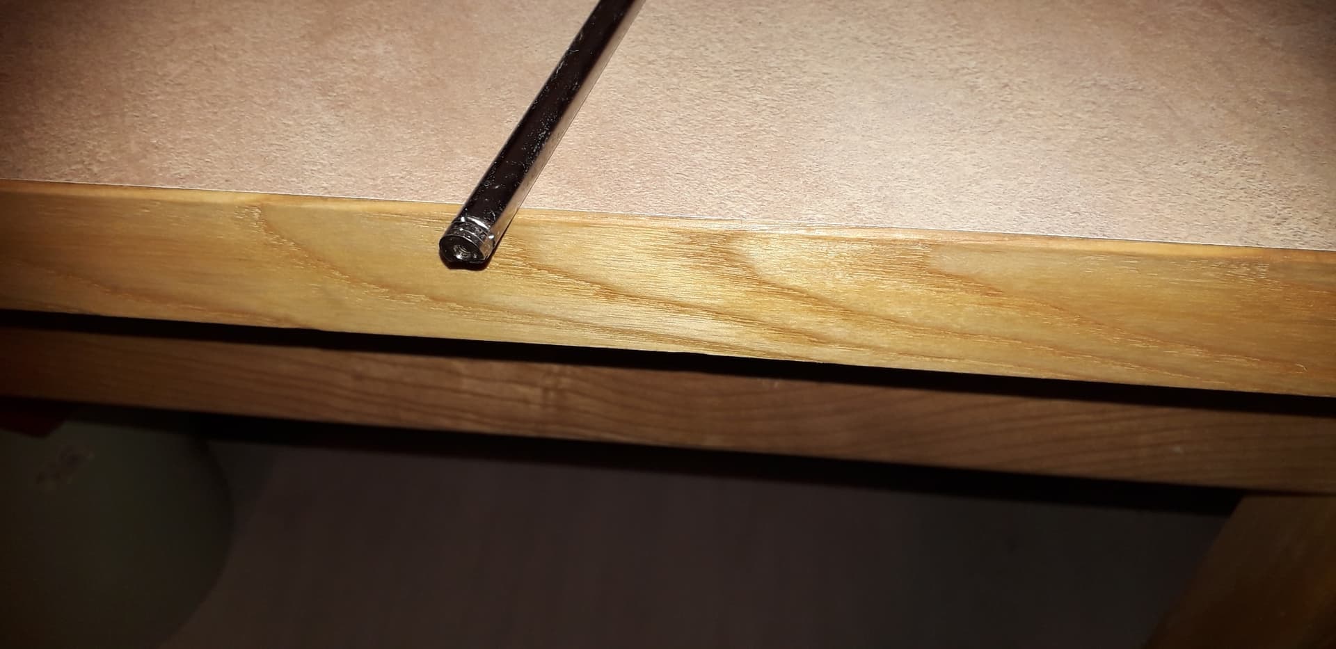

pour @kiki37 tu m’avais laissé entendre que tu avais peut être un brin d’antenne pour remplacer celui qui est cassé je t’ais fais deux photos du morceau restant qui se trouve a l’intérieur de poste le reste a été coupé au ras de la caisse
il fait 185mm pout un diamètre de 6,8mm/7mm
OK, à sa base l’antenne fait 7 mm de diamètre.
Ce qu’il faudrait connaître pour regarder ce que j’ai, c’est son mode de fixation dans le poste…
Est ce qu’un simple trou taraudé au cul suffit?
