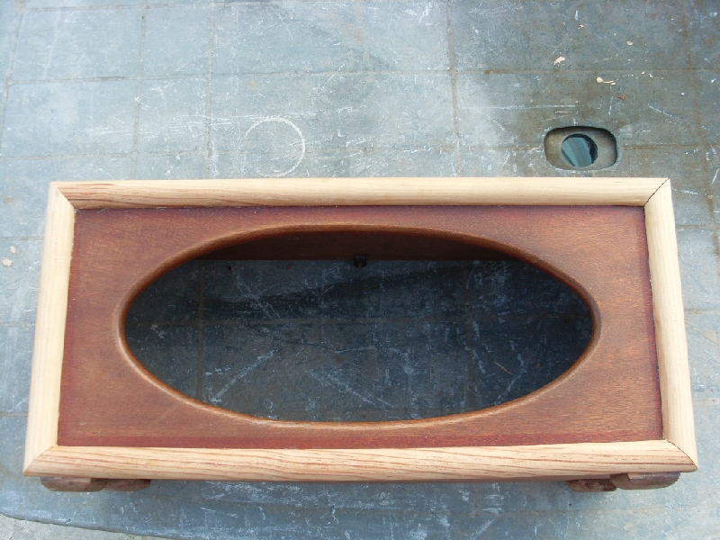

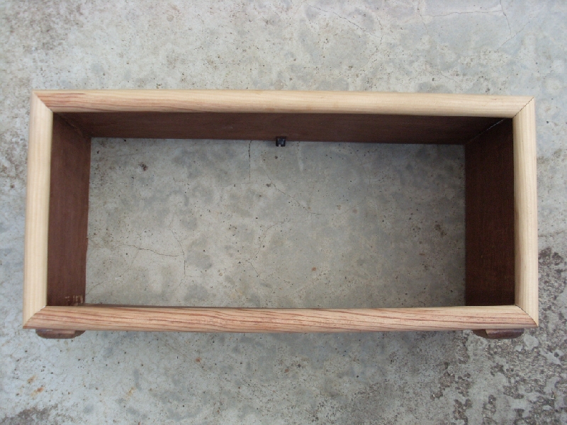

Suite de la restauration de l’ ébénisterie du poste batteries C.A.S.A. :arrow_right:
Restera à fignoler et à teinter les moulures.
Recollage des 4 côtés correctement.
Repose d’ une déco avec du 1/2 rond.

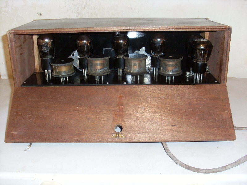

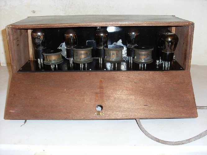

Le voici remonté:

belle réalisation Gilles car les moulures ce n’est pas facile à recoller aussi bien jointées dans les angles; la teinture chêne moyen sur ces moulures avant vernissage c’est pour leur donner une base un peu plus fonçée?

Pour un bon jointoiement: une boîte de coupe précise en plastique (pas en bois car il risque d’ il y avoir du jeu avec l’ usure) et une scie à métaux pour avoir un trait de coupe le + fin possible.
Les nouvelles moulures 1/2 rond étant du sapin de couleur très claire, une teinture s’ imposait. La teinte chêne moyen pour contraster avec la façade acajou qui elle est d’ origine.
D’ ailleurs, les anciennes étaient en chêne comme les côtés et le dessus de la caisse.

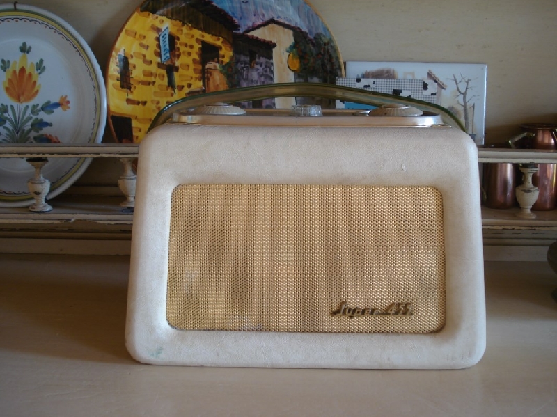

voici ma dernière trouvaille de dimanche effectuée tranquillement cet après-midi à Blanzay (Vienne) pendant que ma charmante épouse faisait ses achats au marché aux fleurs. C’est un SOLISTOR 455 payé 5€. Ce poste est aussi bien conservé que fonctionnel.

Un transistor SOLISTOR , c’est une trouvaille!!
Ces sont les premiers transistors fabriqués en France , par Clarville à partir de 1956.
Le 455 , date de 1958 , il est ici :
radiomuseum.org/r/clarville_ … r_455.html

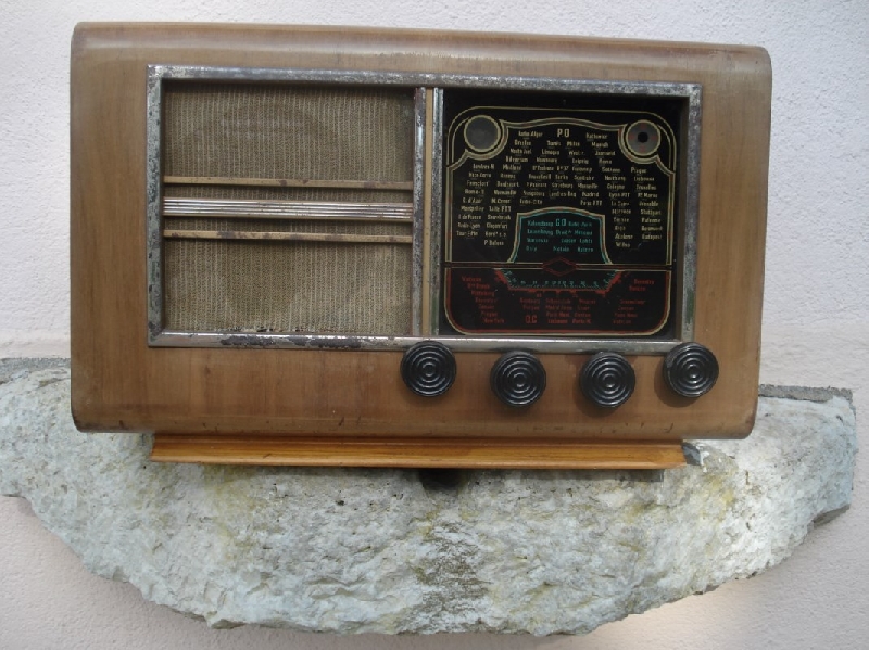

Ce matin j’ai trouvé ce poste posé sur la pierre de l’évier.

Il n’est pas de ce siècle ton évier en pierre *fleur il est magnifique.
Le poste, sans marque, doit être, un poste d’artisan de la fin des années 40.
