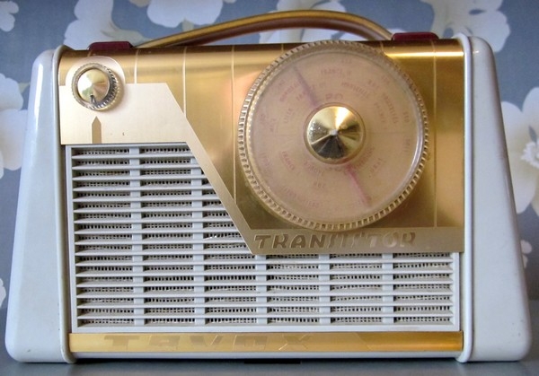

*bonjour* à Tous

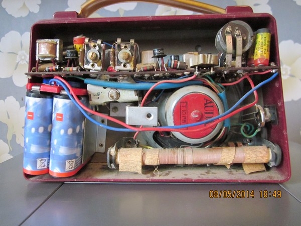

En brocante ce tantôt, trouvé ce TEVOX non répertorié dans le GL.
2 piles plates et c’est reparti :super:
Un peu cher, 12 euros mais je l’ai trouvé sympa et il s’ennuyait sur l’étalage. :grr:
Bonne soirée
phpphpffphp
Rien à regretter. C’est un très beau modèle, en bon état.
il est ici
doctsf.com/grandlivre/fiche.php?ref=25251
*bsr* à tous et à philradio,
[quote=“philradio”]
2 piles plates et c’est reparti [/quote]
Ce poste à 55-56 ans,je vois quelques condensateurs électrochimiques en mauvais état !!
Ils mériteraient d’être remplacés.

*bonjour*
Merci à tous et à Paul pour le lien du GL, je ne l’avais pas vu :amen:
Après un bon nettoyage il va etre superbe.
Est 'il indispensable de changer les condos??? Les avis divergent.
A savoir que ce poste ne va pas fonctionner souvent.
Merci
*bonjour*
Ti fais comme ti veux :laughing:
Si ton appareil ne fonctionne pas souvent, les « chimiques » vont finir de se détériorer dans ta radio.
Alors qu’avec des neufs: c’est reparti pour…50 ans
N’oublie pas non plus que ta radio est équipée de transistors Ge, de première génération, donc fragiles !!
jean louis

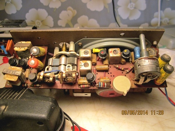

RE et merci de vos réponses.

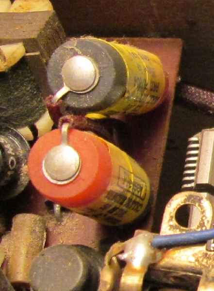

J’ai démonté le poste pour le nettoyer. Voici une photo de l’intérieur vue de dessus, il me semble qui’il ya qu’un seul chimique qui serait éventuellement à changer ( en bleu sur la photo)
me tomp’je ???
Phil
php
Bonjour, il me semble que les deux éléments jaunes à côté du potentiomètre sont aussi des condos chimiques, et vu leur tête il seraient à changer.
RE
Vous avez surement raison, après verification les 4 éléments jaune avec un bour noir et un bout rouge sont marqués:
Plessey , electrolytique ,50 MFDS, 12V DC VKG, CE 201, Temp maxi 70°, PAT 757804, made in england.
Par quoi faut 'il les remplacer???
Merci
*bonjour* à tous,
Eh, oui ces 4 composants sont des condensateurs “chimiques” polarisés ( le point rouge ,le+ et le point noir le-)
Il faut les remplacer par des 47 µF 12/15v 85 ou 105 °C ( valeurs normalisées aujourd’hui.)
jean louis
Ce n’est pas toujours vrai, ils vont se re-former à l’usage…
Par contre les boitiers ont l’air en mauvais état, ils risquent de fuir, et il conviendrait de les remplacer.
Mais 105°C pour un poste à transistors, pas vraiment nécessaire ! :wink:
Re
merci à tous les deux.
J’ai des 47 µf 25v en 85° je pense ,(comme disait dans un autre fil), qui peu le + peut le -
Sauf avis contraire , je vais mettre ces condos.
Bonne après midi
Phil
Et, perso, je ne pense pas qu’il y aura d’avis contraire: il s’agit du simple bon sens.
Postes à lampes, à transistors ou appareils électroniques d’il y a qq années, je change d’une façon systémat. les chimiques et les condos papier: cela ne peut être que mieux. :laughing:

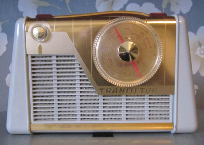

*bonjour*
Et voila le poste est terminé et nettoyé. fontionnement plus que correct.
Merci à Tous
Phil
*bonjour* à tous et à philradio,
Eh ben alors , tu es content et lui aussi.
Regarde-le bien je crois qu’il esquisse un sourire .
Bon week-end,
jean louis

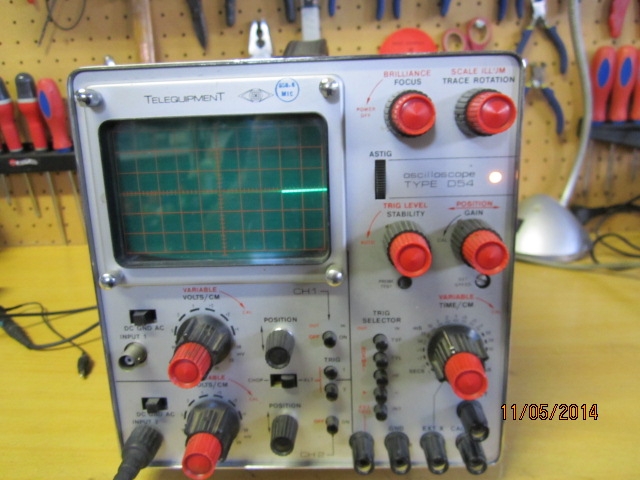

bonjour*
Aujourd’hui j’ai trouvé cet oscilloscope Telequipment D54, par contre n’ayant aucune documentation, j’étais voir sur Google et j’ai pu voir sur radiomuseum que c’était un matériel assez ancien
Je voudrais trouver maintenant si possible des renseignements plus complets, sur cet appareil
Merci d’avance… :smiley:
php
*hola* à tous:
Mon cher ami Christian, simplement Saint Google (bienheureux est le Seigneur), Telequipment (sans accents) D54, et tu as des pages et pages avec schéma, mode d’emploi etc. …
Saluts et bon dimanche.
