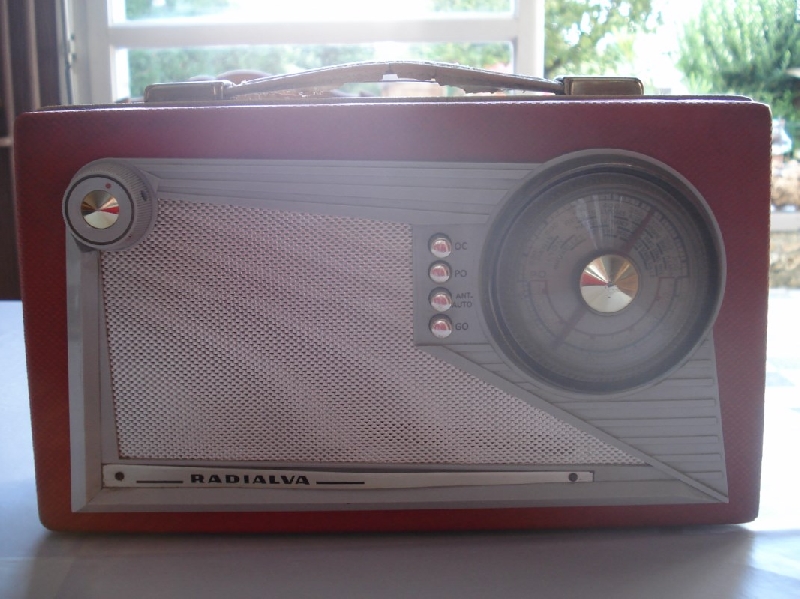

Hier à la brocante de Varennes-Jarcy (Essonne) j’ai acheté pour 5€ ce RADIALVA (Transclub Europe) qui fonctionne.Par chance les deux piles plates Wonder qui étaient dans le coupleur étaient datées manuscritement de 12/1982…Le poste fonctionnait toujours mais sa qualité sonore est devenue parfaite dès le remplacement du traditionnel condensateur de 500 MFD (mis une valeur standard actuelle de 0,47µf) qui découple la pile .J’ai également changé un autre condensateur chimique de 100 MFD car il était très accessible sans rien démonter.
A bientôt.

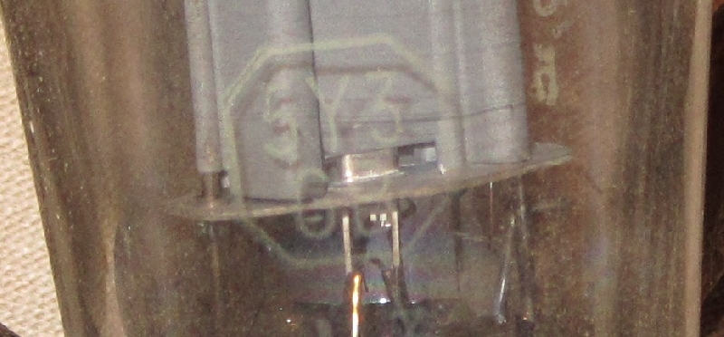

Après un dépoussiérage délicat le problème de la lampe effacée est réglé.
Sur le côté opposé à celui où figure la référence en partie effacée(mais bien visible) on apperçoit l’inscription 5Y3GB.
On voit même mieux l’inscription sur la photo prise avec flash qu’à l’œil nu.
Pierre
l’inscription “invisible” sous la poussière
Pierre
Cette 5Y3GB n'est certainement pas d'origine, elle a dû remplacer une 80 de la même époque que les autres tubes du poste...

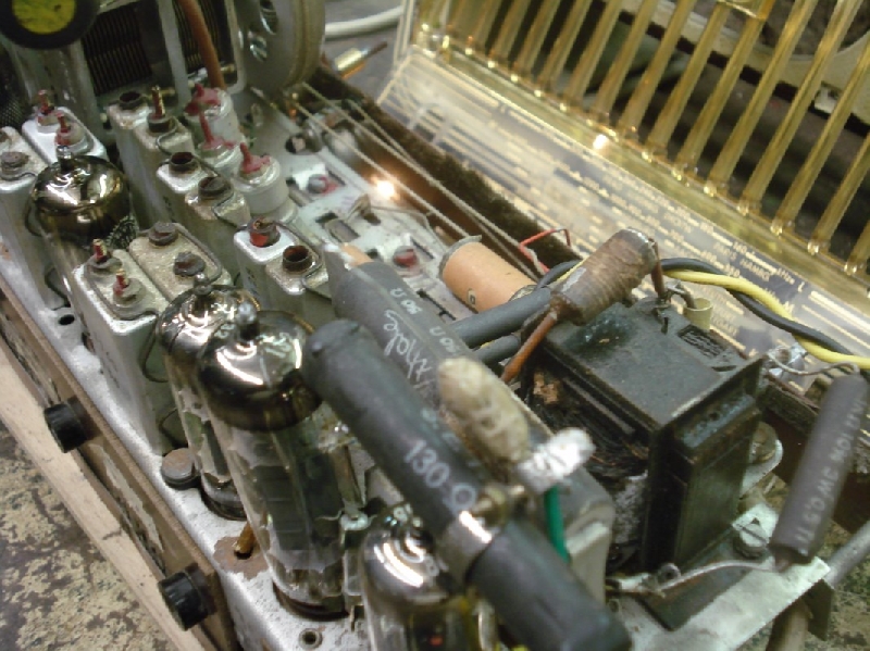

dimanche dernier de la brocante de TIGERY( Essonne) j’ai ramené pour 3€ une PHILLETTA 273U très abimée.J’ai vraiment galéré sur une résistance chutrice que je coyais double ( 50/150 Ohms) mais qui en fait était triple (90/150/50 Ohms) et coupée uniquement sur la section 90 Ohms. Maintenant le poste fonctionne avec le montage d’une résistance variable positionnée sur 90 Ohms sur la section coupée.
A bientôt.
Patrick.

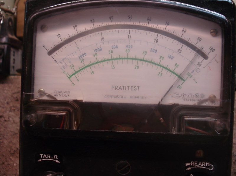

et oui Pierrot elle bien pratique cette fonction de DOCTSF que je connaissais déjà mais il faut se méfier car parfois en ce qui concerne la décénie il y a des ratés comme 47 de proposé au lieu de 57. En ce qui concerne les datations j’e n’arrive pas à trouver celle de ce multimètre Chauvin et Arnoux CL 757 n° 44786128 que j’ai acheté ce matin 5€ à la brocante de Crosne (91); je viens de le tester en continuité et il fonctionne; j’avais remarqué qu’il manquait un accessoire sur le côté c’est une pince ampermétrique. En dessous il y a un tuner Teleton GT202 (1974) acheté également ce matin 10€ à la brocante de Yerres (91); le vendeur, certainement de mon âge, m’en a garanti le bon fonctionnement et il avait raison; il va très bien aller avec mon ampli Voxson H202, ma platine Lenco B55 et ma paire de Cabasse Dinguy 1; j’ai également fait un tour à la brocante de Périgny sur Yerres il y avait 2 Teppaz style “Oscar” biens conservés et en bon état de fonctionnement d’après le vendeur mais à 50€ pièce j’ai passé mon chemin.
A bientôt.
Pour dater ce multimètre, il me semble années 70 mais je peux me tromper...
Quelmle est sa résistance interne en KOhms / Volt ?
C'est marqué sur le cadran, et parfois aussi est marqué le millésime, en cherchant un peu.

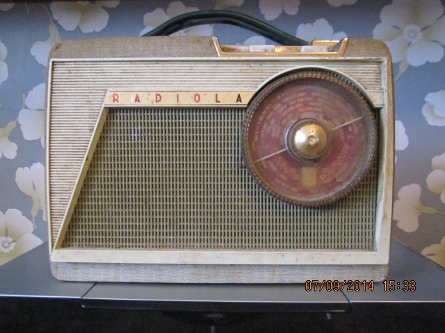

1 Transitor Radiola RA389T , sale pour 1 euros

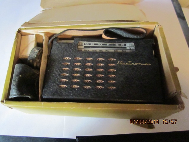

1 Transistor Electronica Gold star, dans sa boite d’origine et son bon de garantie de 1971, pour 3 euros
