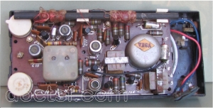

En ce Dimanche de Pâques, j’ ai trouvé chez un brocanteur, pour la modique somme de 2,- Euros, ce sympathique petit transistor
sans prétention Cogekit Alizé 2.
Sa seule particularité est qu’ il était vendu en pièces détachées et livré avec une notice pour le monter soi-même.
Il ne figure pas dans le GL, mais un dessin de son frère, Alizé y figure. Quelqu’ un connaît-il la différence qui existe entre ces 2 modèles.?
Est-il utile que je crée une fiche descriptive dans le GL ???
Michel

Bonsoir Michel Forest,
Il n’ est pas exclu que je me sépare un jour de cet appareil, mais pour l’ instant j’ aimerais bien jouer un peu avec…comme un
gamin avec un nouveau jouet. Je voudrais surtout le restaurer, car j’ adore ça…!
Je l’ ai déniché avec sa pile d’ origine qui heureusement n’ a pas coulé…une pile ronde de 9 volts avec contacts “pression”
Une petite pulvérisation de “Kontact” sur le commutateur PO/GO et sur le “potard” et les 1ers essais avec une petite pile de 9 V
sont plutôt encourageants…réception faible de quelques stations en PO et en GO…sans doute à cause de “chimiques” fatigués…
Sinon, le boîtier est en assez bon état et le câblage a été réalisé avec soins
Liste de 6 transistors; T1 SFT 308, T2 SFT 307, T3 SFT 306, T4 SFT 353, T5 SFT 367, T6 SFT 377
Pour terminer quelques photos de la “chose” qui n’ est pas une “magouille”, car la mention Alizé 2 est auussi imprimée sur le CI,
Seul le “potard” de volume semble ne pas être d’ origine…
Kenavo
Michel

Ce n'était pas facile à monter ce kit avec tous ces composants aussi serrés sur ce petit circuit imprimé.
La série de transistors des deux modèles  Alizé est identique mais je n'ai trouvé aucune information sur l'Alizé 2.
Bonjourà tous
Il n' est pas tout à fait identique à celui dont je dispose encore à ce jour
En effet , j' ai un TR BF en plus situé en bas à droite de la photo , sous le HP véga , comme sur cette photo du GL
<A CLASS=
Il semble donc que l' ampli BF ne soit pas identique !    Peut être donc un PP sans TR de sortie  !
SFT367 et 377 sont effectivement deux trs complémentaires , permettant de faire un ampli de sortie sans transfo

pas si difficile que ça , j' en avais monté deux , un pour moi , et un pour mes grands parents , le second  a disparu  Triste
Faux !
dans la fiche du GL , le schéma donné n' est pas celui de l' alizé " 1 " , qui comme le mien a un TR de sortie , mais celui de l' Alizé " 2 " ,  les trs de sortie ne sont pas les mêmes ! Clin
L' Alizé " 1 " a 2 x SFT322 en sortie PP .
il y a donc un mélange des deux dans la fiche du GL . Il faudrait peut être donc songer à faire deux fiches , et rendre à césar ce qui lui appartient !
