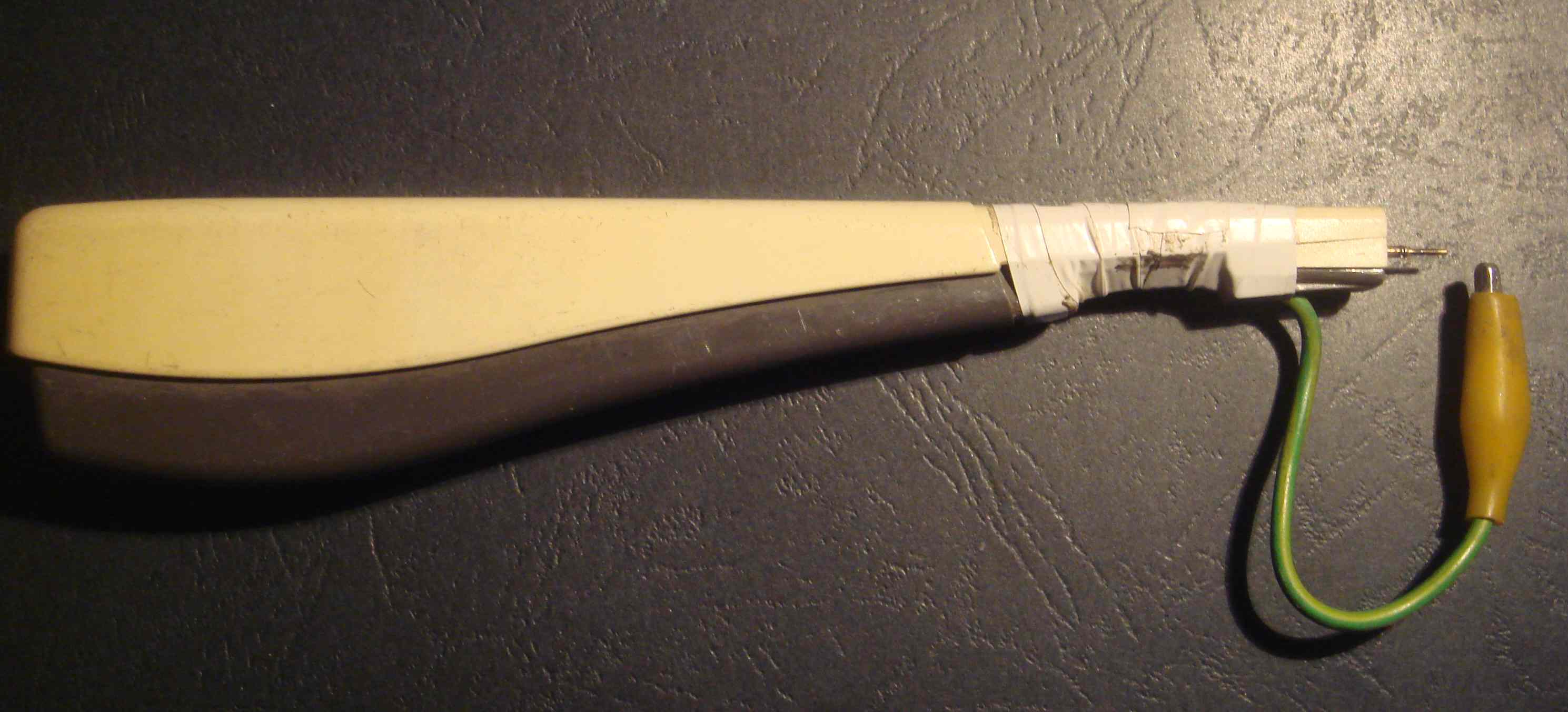

Il y a mieux que ça. L’allume gaz bien connu des joueurs de flipper.
Cela développe une dizaine de kV et cela ne laisse aucune traçe.
Il y a de quoi donner de mauvaises idées à certains…

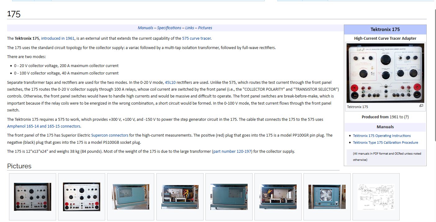

il te manque l’option fort courant 175 une embase sur laquelle se pose le traceur et qui lui permet de monter jusqu’a 100V 40A si mes souvenirs sont exacts
rare a trouver
heureusement que le web est la pour remplacer ma memoire defaillante
https://w140.com/tekwiki/wiki/175

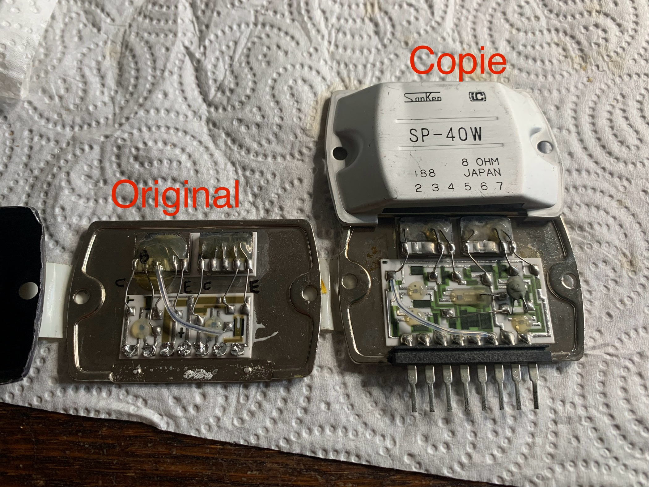

Bonjour, pour info j’ai eu aussi un Sanken SP-40W acheté sur Alx qui était une mauvaise copie. Court-circuit assuré.
je vois surtout deux generations de circuits hybrides separées par au moins 20 ans d’age
celui de gauche dielectiques de couverture verre et ajustage des R par sablage .
celui de droite dielectriques de couverture type ceraver et ajustage des R par laser .
pour les totors on peut pas dire il faudrait oter le glob top avec du freon et regarder de pres la geometrie de la puce
sur celui de gauche attention la ceramique sous les puces de puisance est probablement un BeO , c’est l’epoque de son utilisation
a droite elle semble plus fine et noire sans doute un
nitrure d’aluminium ( je ne pense pas qu’il soient allés vers le diamant polycristallin disponible a cette epoque mais trop cher ce qui le reservait aux application militaires et spatiales )

Radiolo, post:136, topic:32470"] manque l’option fort courant 175 une embase sur laquelle se pose le traceur et qui lui permet de monter jusqu’a 100V 40A si mes souvenirs sont exacts
Je sais, je l’avais acheté aux domaines et l’option est restée au LRBA. Mais je ne regrette rien parce que l’ensemble avec l’indispensable chariot était monstrueux avec un intérêt assez limité car le 575 est à la peine pour tester les mosfet.
Pour moi, avec sa modif 4 quadrants c’est juste un testeur de composants améliorés.
Tx
il n’a pas ete conçu a l’epoque pour des composants qui n’existaient pas encore
il faut passer au 576 ou au 370 a ou B
avec l’option fort courant qui est encore plus rare
