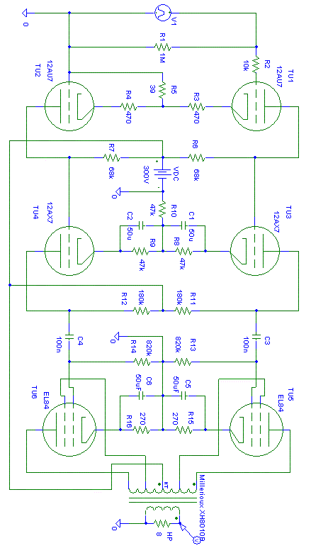

Je vais commencer par le schéma de la RDS de juin 1960 p. 169.

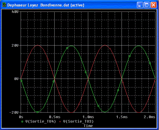

Voici les signaux en sortie des tubes TU3 et TU4 avec une résistance de C.R. de 150 K. Sous PSPICE on n’est pas tenu de respecter les valeurs normalisées de résistances ou de condensateurs.

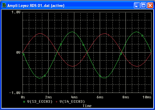

Un premier essai du Loyez/Revue du Son de 1960, sans aucune contre-réaction pour voir l’écrêtage. Le schéma utilisé :
La tension d’entrée a été réduite à 50 mV c à c (1kHz). La tension de sortie est d’environ 26,5 volts c à c ce qui fait presque 11 watts / 8 ohms. Beau signal, mais tous les composants et le câblage sont supposés être parfaits :

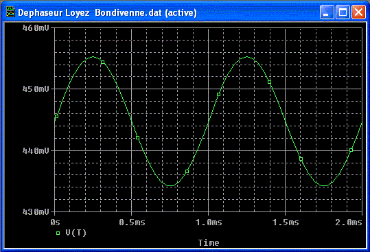

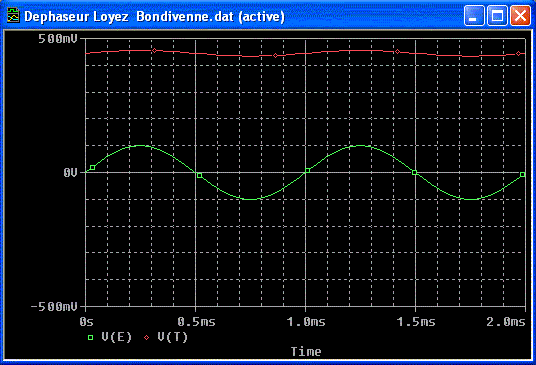

Bonjour M. Bondivenne,
Voilà les résultats avec 150k, le signal d’entrée et le point T :
(Suite)

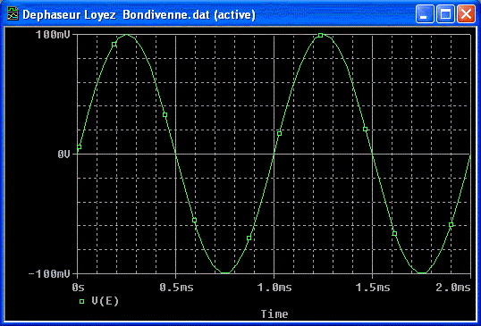

Le signal d’entrée, en fait c’est toujours le même :slight_smile: :
(Suite)
Le signal au point T :

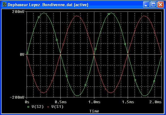

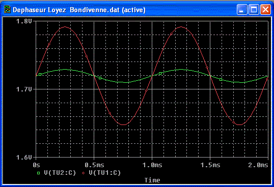

Les signaux S1 et S2 sur les cathodes des ECC82 TU1 et TU2 :
En rouge = S1
En vert = S2
M.L.
Non, M.L. !
On voudrait voir les signaux S1 et S2 sur les plaques de la ECC82, après modification de la résistance de CR…
Merci beaucoup.
Jean-Pierre
Ah ! Ok ! Effectivement j’étais à côté de la plaque… :smiley:

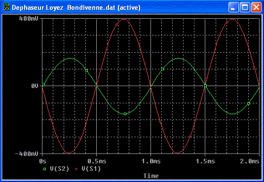

Voilà donc les signaux S1 et S2 sur les plaques des tubes d’entrée ECC82 TU1 et TU2 (sans la composante continue) :
C’est bien ce que je pensais.
Le déséquilibre est plus important en diminuant la contre-réaction (augmentation de R79).
Il serait donc souhaitable (merci M.L.), de voir ces mêmes signaux en S1 et S2, en augmentant la contre-réaction (ramener R79 à 82 k, par exemple).
Amitiés à tous et bon courage à Bondivenne qui doit fignoler ses dernières soudures, à moins qu’il ne soit reparti…en vacances ! :stuck_out_tongue:

Voilà le résultat avec 82k :
L’équilibre est atteint avec 85k.
M.L.
Merci Maximus Léo.
CQFD !
Ainsi donc, c’est grâce à la contre-réaction globale, que le premier étage fonctionne en déphaseur presque parfait…à 1kHz.
Qu’en sera-t-il aux extrémités de la bande audio, sur un montage réel, équipé d’un transfo de sortie « en chair et en os » ? :blush:
Certes, le second étage nivellera à son tour et le résultat final sera satisfaisant, mais au prix de quelques acrobaties mettant en jeu des taux de contre-réaction prohibitifs, au détriment de la dynamique et de la distorsion d’intermodulation transitoire… :frowning:
C’est le prix à payer pour faire « compliqué », quand on peut faire « simple ». :stuck_out_tongue:
