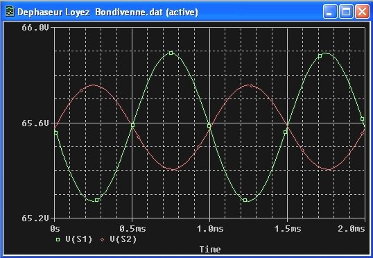

Les sorties S1 et S2 :
(suite)

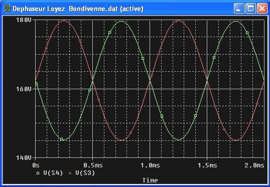

Les sorties S3 et S4 :
Voilà pour les premières simulations du schéma II. Je n’ai pas mis les commutateurs C3 et C4 car c’est plus simple de modifier les valeurs.
Le schéma II n’est pas affiché directement, c’est peut-être à cause de ses dimensions car son poids est plus faible que celui des fichiers suivants… On verra plus tard.
Bien cordialement, :slight_smile:
M.L.

Bonjour à tous et en particulier M Leo, JP etc
Seconde sortie de simulation: SUPERBE, MAGNIFIQUE!!!
Après cela, c’ est sûr, je vais sans tarder apprendre à maitriser Spice. :laughing:
On voit fort bien au point T la naissance d’ une tension qui…qui… :mrgreen:
Mais avant de faire des commentaires, je voudrais être sûr de certains points:
  • le signal S1 est en vers,
  • le signal S2 est en rouge
  • le signal S3 est en rouge
  • le signal S4 est en vert
    Je crois qu’il faudra systématiquement le préciser à chaque sortie pour éviter les doutes et interprétations hazardeuses.
    Une suggestion qui clarifiera: il faudrait montrer le signal d’ entrée E afin que tous puissent bien voir les signaux en phase et ceux en opposition. Je suppose que le signal d’ entrée E est en phase avec S2; E= sin wt, correct?
    A réception de ces confirmations, je préciserai mon analyse.

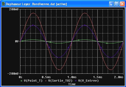

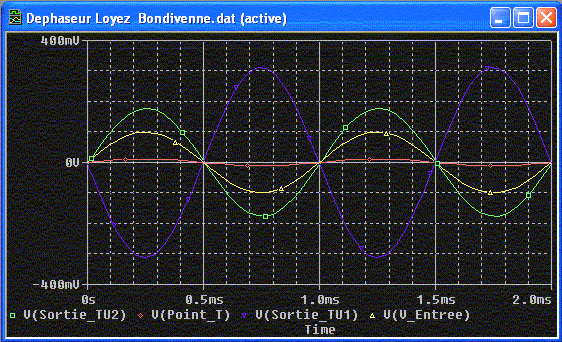

Voilà un premier résultat, le continu a été bloqué sur « Sortie_TU2 » et « Point_T » :
Les images apparaissent moches pourtant j’ai forcé sur la lumière et le contraste avec Photo Editor. Sur Pspice elles sont bien colorées et contrastées :question: . Je n’ai pas la possibilité d’enregistrer, je fais donc des copies d’écran. V_Entree c’est en violet : +/- 100 mV, à peine visible.
M.L.

Les images ne sont pas moches, loin de là, les couleurs sont bien identifiables. Merci pour les dernières précisions. Voici mes interprétations:
  • l’ entrée E est de 200 mV cc,
  • la sortie S1 est de 620 mV cc en opposition,
  • le signal T est de 23 mV cc en phase, signal entre la masse et le point commun des 470 Ohms. Mais la grille de la ECC82 bas étant à la masse, c’ est le signal -T qui de fait est appliqué à la grille ECC82 bas. Le signal -T est en opposition .
  • le signal S2 est de 350 mV en phase; normal, l’ exitation -T étant en opposition et la lampe dèphase de 180°. Le gain de la ECC82 bas est de 350 / 23 = 15,21. On retrouve bien le gain de 15 déjà identifié pour la ECC82 haut, la différence est à imputer aux erreurs de lecture des amplitude.
    En fait, T est le signal qui permet d’ obtenir sur l’ étage ECC82 le déphasage que Loyez revendique à juste titre. Mais par rapport à S1, le signal S2 est trop faible. Pourquoi ? Certainement parce que la résistance de contre réaction, 120kOhms, n’ a pas la valeur souhaitable.
  • les signaux S3 et S4 sont manifestement égaux , à epsilon près non quantifiable, montrant que le Schmitt ECC83 qui suit vient parfaire le boulot bien esquissé par l’ étage précédent. ces signaux on une amplitude de 35 V cc; si on admet que la tension d’ entrée est la moyene de S1et S2 soit 0,485 V cc le gain de l’ étage est déja plus grand que précédemment .
  • Je propose de passer la résistance de 120 à 82 kOhms pour le cas suivant.

C’est en format bmp que les images sortent le mieux, mais le format n’est pas autorisé. Je suis donc passé au format gif, ça semble beaucoup mieux :
Le signal d’entrée (V_entree) en jaune.
La sortie de TU1 (Sortie_TU1) en violet.
La sortie de TU2 (Sortie_TU2) en vert.
La tension au point T (Point_T) en rouge.
Je n’ai pas atténué les signaux. Le continu a été simplement bloqué avec une sonde simulée (0,1 uF/10 Meg).
Echelle 100 mV/div.
M.L.

Re salut à tous.
Concernant les nouvelles sorties, je suppose que TU1=S1 et TU2 = S2, correct?
Toujours passionnant!!!
IL serait intéressant d’ avoir aussi S3 et S4, tension continue enlevée.
JPV a écrit:
Lorsqu’un étage est cablé avec une résistance de cathode commune, cas du Schmitd, ET qu’il est attaqué sur ces 2 grilles par des tensions égales et en opposition, son gain est nominal; il n’ est pas divisé par 2. Dans notre cas, si la ECC82 déphase parfaitement, le gain de la ECC83 sera voisin de 70.
Maintenant quand les tensions d’ entrée sont bien en opposition mais d’ amplitude différente, le gain est entre les deux; mon calcul précédent avec la moyenne n’ a pas de support théorique.
Il a aussi écrit:
La CR appliquée crée une tension dans la résistance de 82 Ohms; cette tension T entre point commun des 470 Ohms et masse est en phase avec le signal d’ entrée; cette tension est transférée à la cathode Ecc82 bas; sa grille étant à la masse, c’ est une tension -T, en opposition, qui module cette triode et on retrouve sur sa plaque une tension amplifiée S2 ou Tu2 en phase avec l’ entrée. Un autre choix du niveau de contre réaction va permettre de parfaire encore l’ égalité entre TU1 et TU2. J’ ai proposé d’ étudier le cas avec 82 k au lieu de 120k, je pense que se sera moins bon et qu’ il faudrait taper dans les 150 k… Cà, c’ est une explication qualitative.

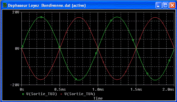

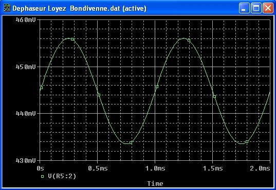

Voilà Sortie_TU3 et Sortie_TU4 sans la tension continue :
(Suite)

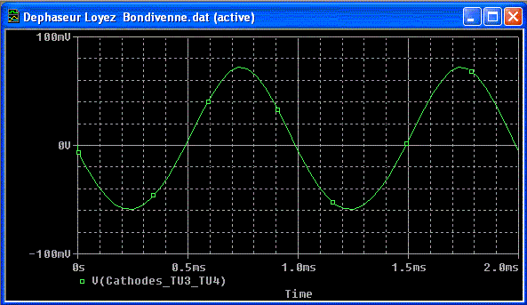

Le signal aux cathodes TU3 et TU4 (les ECC83) :
La tension d’entrée VSIN est inchangée (200 mV c à c à 1 kHz), les autres paramètres sont à 0.

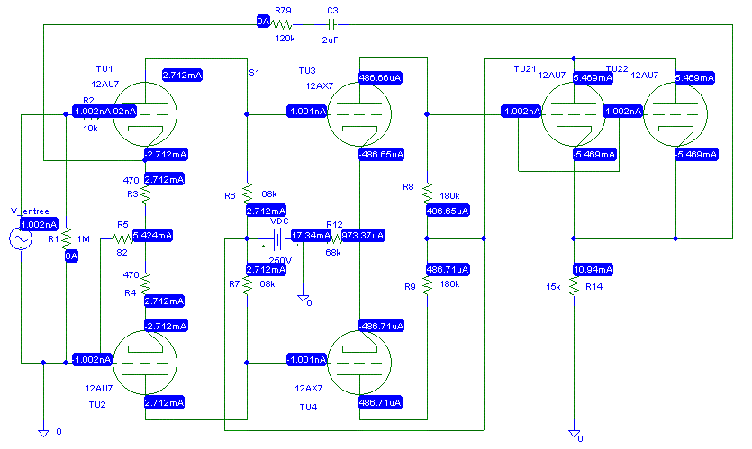

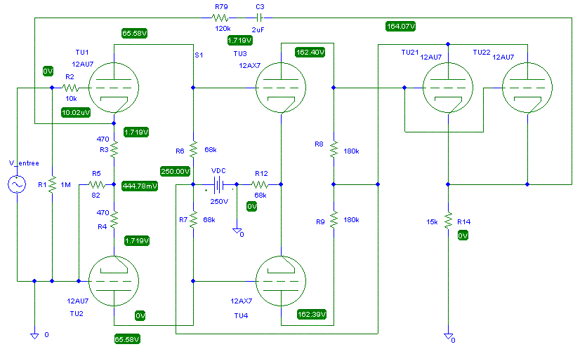

Pour info je vais mettre le schéma complet avec les tensions et les courants, l’entrée VSIN étant à 0 V. Ça peut être utile.
M.L.
(Suite) :
Les tensions (V_entree = 0 V) :Loyez-Bondivenne II tensions.gif
(Suite) :
Les courants (V_entree = 0) :
Bien cordialement à tous,
M.L.
Alors là, M.L., tu nous coupes les électrons en quatre ! :stuck_out_tongue: Souhaitons que la pratique rejoigne la théorie…
En ce qui concerne le fonctionnement du premier étage en déphaseur, je suis toujours parti du principe qu’un amplificateur devait être le plus « parfait » possible, avant de lui appliquer une contre-réaction.
En effet, ce procédé fécond n’a pas que des avantages et son utilisation doit être parcimonieuse, surtout en cas de rotation de phase sur un long trajet.
C’est d’ailleurs l’explication de la présence de boucles internes de CR, pour améliorer ce point délicat.
Mais elles ne corrigent pas la rotation de phase due au transfo de sortie et je serais curieux de voir le comportement de ce déphaseur aux extrémités de la bande audio à 20 et 20000 Hz…D’où la nécessité d’un TS de première qualité !
Certes, aucun déphaseur n’a que des qualités, mais les « complications » du LOYEZ se justifient-elles ?
La suite nous le dira… :wink:
