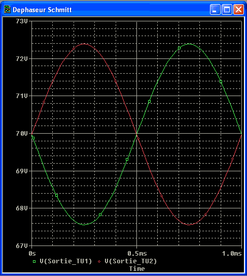

En attendant j’ai fait de nouvelles simulations avec le déphaseur de Schmitt original (encore lui :open_mouth: ) en reprenant le circuit tel qu’il a été décrit par Otto H. Schmitt lui-même en 1937 : ( aikenamps.com/schmt_a.pdf ).
La tension négative utilisée est de 95 volts (Schmitt proposait de –50 à –200 volts).
Pour que les signaux aux anodes soient à la fois parfaitement déphasés et égaux en amplitude (« for perfect balance » dit Schmitt), la résistance commune de cathodes devrait avoir une valeur infinie (« should be infinite »). Ce déphaseur de Schmitt utilise donc une source de courant constant simulant (presque…) une valeur infinie pour la résistance commune de cathodes.
Voici la simulation avec avec 0 volt à l’entrée :
  • Tension sur anode TU1 = 69,97 V
  • Tension sur anode TU2 = 69,97 V
  • Courant sur chaque tube = 1 mA
  • Courant au niveau des 2 cathodes = 2 mA (C’est la somme des courants de TU1 et TU2)
(Suite)
Comme le déphaseur de Schmitt original fonctionne parfaitement en continu, j’ai appliqué une tension de 0,1 volts à l’entrée. Voilà ce que donne la simulation :
  • Tension sur anode TU1 = 67,55 V
  • Tension sur anode TU2 = 72,39 V
  • Courant sur TU1 = 1,014 mA
  • Courant sur TU2 = 0,98674 mA
  • Courant au niveau des 2 cathodes = 2 mA (Somme des courants deTU1 et TU2)
  • Tension au niveau des cathodes = 0,95146 V
(Suite)
Maintenant, j’inverse la tension d’entrée en mettant -0,1 V :
  • Tension sur anode TU1 = 72,39 V
  • Tension sur anode TU2 = 67,55 V
  • Courant sur TU1 = 0,98674 mA
  • Courant sur TU2 = 1,014 mA
  • Courant au niveau des 2 cathodes = 2 mA (Somme des courants de TU1 et TU2)

Les signaux de sortie sur TU1 et TU2, parfaitement déphasés (en fait il y a bien un déséquilibre entre les signaux mais il est quasi infinitésimal, pas loin de l’électron coupé en quatre :laughing: , lorsque le déphaseur de Schmitt est correctement utilisé) :

Le signal d’entrée (VSIN) avec 0,2 V c à c (VAMPL=0.1V) et le signal aux cathodes avec 0,1 V c à c :
