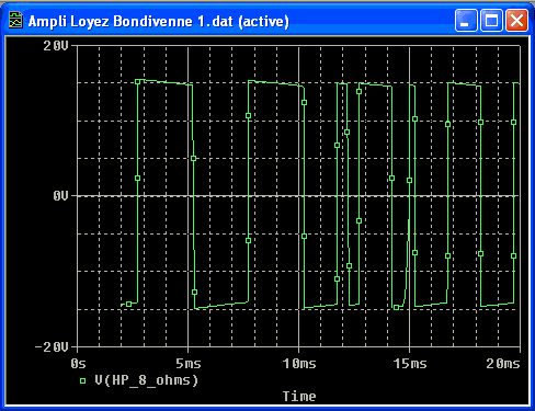

C’est reparti pour les simulations ! Essai donc avec 10 ohms pour R24 (Rk du 1er étage), 12K / 56 pF dans la boucle de C.R. et les 2 * 2 boucles symétriques avec 10M.
Je fais un test pour le gain et l’écrêtage pour voir si je ne me suis pas trompé quelque part. Avec 1kHz à l’entrée et 0,2 volt c à c à l’entrée (70,7 mV eff.) j’ai 2 volts eff. en sortie, ça fait un gain de 28,28. C’est bon ?

Sauf erreur de ma part, à 0,46 VAMPL / 1 kHz je suis juste en dessous de l’écrêtage et j’ai 26 volts c à c. Sur 8 ohms ça fait pas loin de 10 watts.
(Suite)
A 0,47 VAMPL / 1 kHz (330 mV) c’est l’écrêtage assez violent, les harmoniques étant réinjectés un peu partout alors c’est la réaction en chaîne ! :laughing: Mais je trouve que c’est très joli.

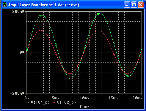

Avec 200 mv c à c /1 kHz, les signaux sur les plaques de TU1 et TU2 :

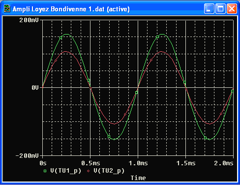

J’ai abaissé la fréquence à 100 Hz :
:question:

    Ceci dit, sans rien changer à la simulation, faire un essai avec, à la place de 10 Ohms, 12 puis 15, 20 Ohms; …etc en surveillant les sorties plaques ECC82. Attention: le réglage semble pointu pour trouver S1 = S2 et bien déphasée.

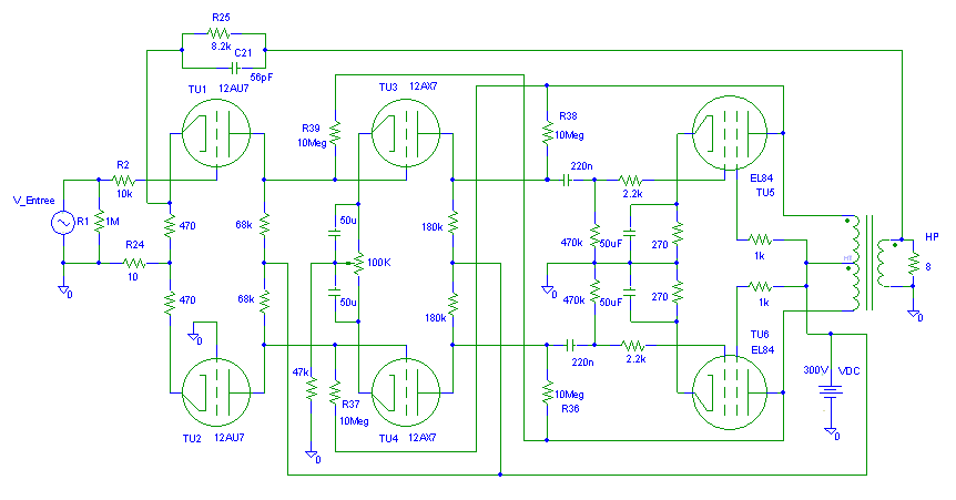

Le schéma que j’utilise c’est celui que j’ai appellé « Loyez-Bondivenne ». C’est celui-ci :
La résistance de CR est de 12 k au lieu 8,2 k, exact, c’est probablement un vestige d’une simulation précédente :open_mouth: . je vais donc la remettre à 8,2 k. Je vais aussi tourner les tubes d’un quart de tour pour que le schéma sous PSPICE se présente comme le dessin.
Comme trop de simulation risquant de tuer la simulation, je mettrai le schéma complet avant de démarrer une simulation. S’il y a une erreur je pourrais effacer les messages.
Par ailleurs j’ai aussi fait des simulations sur le Loyez RDS de 1960 mais dans ce cas la barre de titre des images indique « Loyez RDS ». C’est sûr qu’il peut y avoir confusion… :slight_smile:
Le VAMPL c’est un attribut de PSPICE (Volts AMPLitude) qui se trouve dans l’élément (part) VSIN (Volt SINus) ça correspond à la tension crête donc moitié de crête à crête, je trouve que c’est pratique car l’amplitude maximale d’une tension VAMPL correspondra à une tension continue définie dans VDC (Volts Direct Current), ça se superpose.
Je prends « Rk » pour la résistance de cathodes du Schmitt classique avec un étage, comme R. Brault, je ne prends pas « Rk » dans le cas du Loyez (sauf erreur de ma part).
OK, je vais donc refaire les simulations avec 10, 12, 15, 20 ohms et les sorties plaques de TU1 et TU2 (le premier étage) après avoir envoyé le schéma.

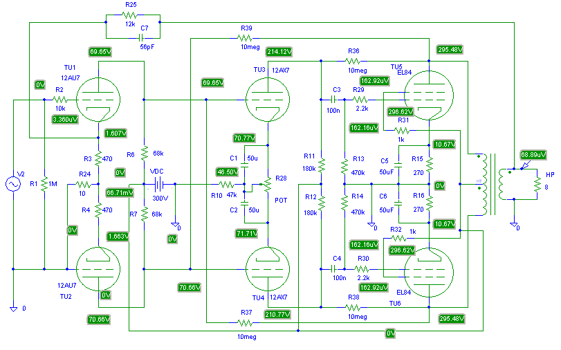

Voilà le circuit « Loyez-Bondivenne » avec les tensions. Est-il bon ? . Je l’ai appellé « Loyez-Bondivenne 2 ».
J’ai mis R24 = 10 ohms et R25 = 8,2 k. J’ai mis aussi la grille du tube 2 à la masse, je pense que c’est mieux… :laughing: car la grille est « en l’air » dans le dessin ! Mais les simulations précédentes ont été faites avec la grille à la masse, ouf…
M.L.
