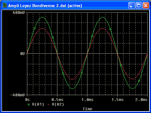

Suite des essais du « Loyez-Bondivenne » avec 15 ohms pour R24 maintenant :
Signal en sortie HP (niveau d’entrée inchangé) :
Signaux aux sorties anodes de TU1 et TU1 :
M.L.
(Suite)
A1 et A2 avec R24 = 20 ohms :
