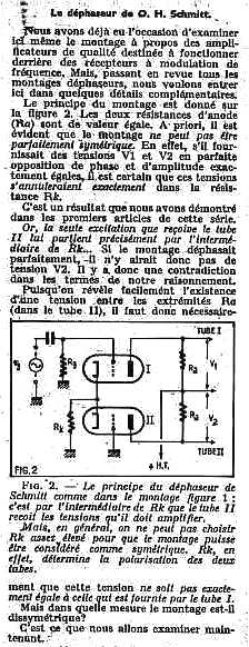

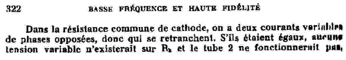

Pour en revenir au déphaseur de SCHMITT, il convient de bien distinguer d’une part, les courants continus traversant les deux triodes et s’additionnant dans la résistance commune de cathode, générant une tension cathodique stable et, d’autre part, les courants variables (ou sinusoïdaux) traversant ces mêmes tubes, mais qui sont de phases opposées. Ces signaux alternatifs BF (variables ou sinusoïdaux) s’annuleraient dans la Rk commune s’ils étaient parfaitement égaux en valeur absolue et la triode n°2 ne recevant aucune excitation sur son entrée, ne délivrerait aucun signal alternatif sur sa sortie. Or, il existe bien des tensions alternatives sur chaque sortie…
C’est la raison pour laquelle ce déphaseur, excellent par ailleurs, ne peut être parfaitement symétrique et nécessite des charges d’anodes légèrement différentes si l’on tient absolument à obtenir des tensions alternatives de sortie toujours égales entr’elles, mais déphasées de 180°.
