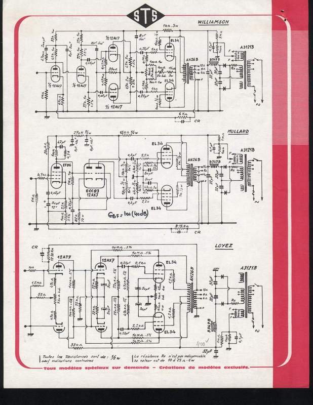

C’est la stricte recopie de la notice 604 de Millerioux, publiée à la fin des années 60, intégrant les 3 « classiques » de l’époque : leWilliamson, le Mullard et le Loyez.
Mon choix, depuis fort longtemps :
Préampli et déphaseur « MULLARD », mais push d’EL34 en pseudo-triodes « WILLIAMSON ». :smiley:
15 à 20 très bons Watts, sans trop de constantes de temps (WILLAMSON), ni d’acrobaties déphaseuses (LOYEZ), avec faible contre-réaction (environ 15 dB pour un facteur d’amortisserment de 10 environ), n’écrasant pas la dynamique de l’ampli.
Distorsion d’intermodulation réduite pratiquement à néant, par « petite astuce » de montage (une seule résistance bien placée) ! (SGDG) :wink:
Mais tous les goûts sont dans la nature…

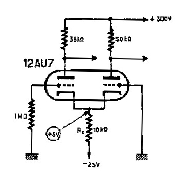

Après les multiples simulations du déphaseur de Schmitt, il aurait fallu que je réalise des maquettes pour confirmer ou infirmer les résultats (surprenants) obtenus. Voilà qui est fait ! :slight_smile:
D’abord, le déphaseur de Schmitt vu par Raymond Brault, figure VII-18 à la page 327 de son livre « Basse Fréquence et Haute-Fidélité » (2ème édition ?) :
(A suivre)
Bonjour maximus leo,
Pour moi, la figure VII-18 se trouve en page 445 de la 3ème édition (pour ceux qui chercheraient encore…).
Ici, Brault nous a pondu un mauvais schéma ! :frowning:
Tout d’abord, la 12AU7 est le plus mauvais tube dans cette fonction. Préférer 12AT7 ou 12AX7.
Ensuite, la résistance commune de cathodes, n’est pas suffisante compte tenu des résistances de charge. Mettre au moins la moitié des Rp, afin d’améliorer l’équilibre.
Enfin, il a dû se tromper dans l’estimation de la polar négative, car j’avais porté au crayon : - 65 V (et non pas - 25 V), mais je n’ai jamais fait d’essai réel, dans cette (mauvaise) configuration.
Que donnent les mesures ?

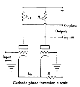

Le schéma de principe fig. VII-18 donné par R. Brault est bien celui de Otto H. Schmitt dans « Cathode Phase Inversion » dans le document datant de 1937 : aikenamps.com/schmt_a.pdf .
Le déphaseur original de Otto H. Schmitt :
Le déphaseur de Schmitt vu par R. Brault :
Mais R. Brault a jugé utile d’apporter quelques modifications :
  • Utilisation de résistances de charge inégales, 38k et 50k. Il est connu (par légende urbaine) que des signaux égaux opposés en phase s’annulant dans la résistance commune de cathode, le second tube ne recevrait plus de signal et le déphaseur ne fonctionnerait plus, évidemment… Donc, pour que ce déphaseur fonctionne, il faut qu’il soit déséquilibré…
  • Dans son document de 1937, Otto H. Schmitt démontre que, pour obtenir des signaux de sortie parfaitement équilibrés, il faudrait que la résistance commune de cathodes ait une impédance infinie (…For perfect balance (MR) should be infinite…). Schmitt recommande l’emploi d’une résistance commune de cathodes de valeur élevée (50k) ce qui nécessite l’emploi d’un source de tension négative (-50V à –200V). Mais Raymond Brault écrit à la page 326 que c’est une complication dont on peut se dispenser. Dans son circuit, la résistance commune de cathode fait 10 kohms et celle-ci est reliée à une source de tension négative de –25 volts. Il donne une polarisation de 5 volts. Les tubes utilisés sont des 12AU7.

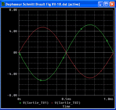

Nouvelle simulation. Le circuit avec les tensions :
Les signaux en sorties du déphaseur :
Il faut remarquer qu’on peut obtenir des tensions de sorties parfaitement égales en utilisant des valeurs autour de 38,9k pour R1 et 61,3k pour R2. La polarisation est de 11,39 volts et non pas de 5 volts.

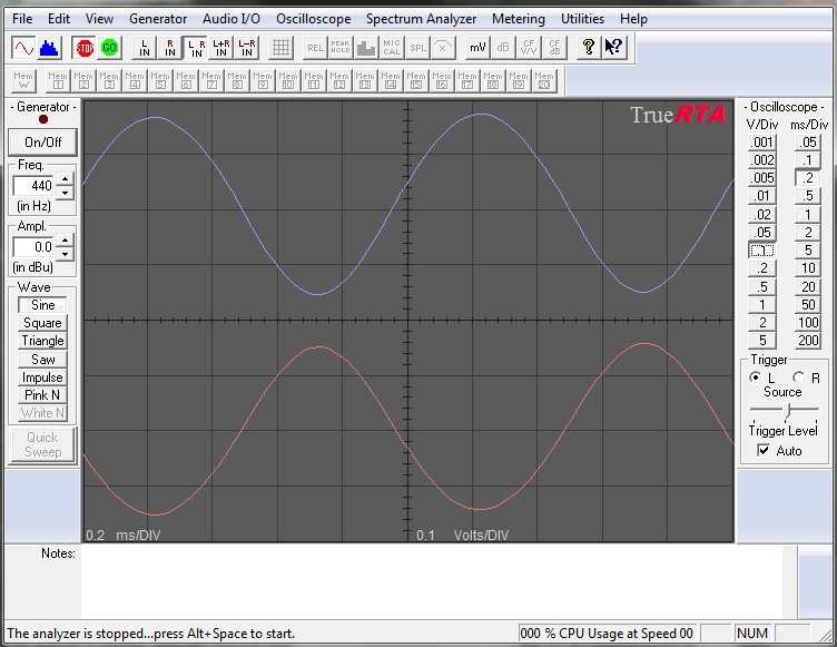

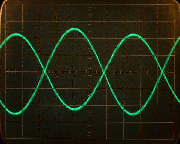

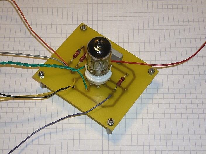

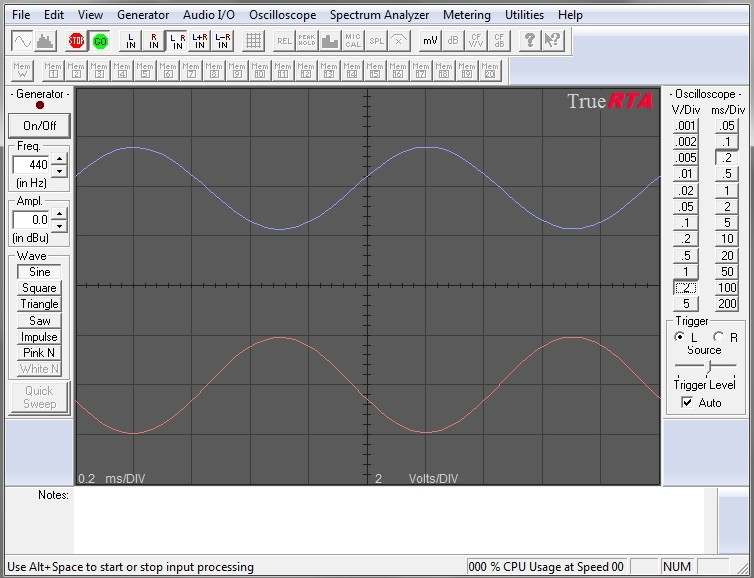

Essai et mesures sur la maquette Schmitt/Brault VII-18 :
Sorties sur oscillo :
Sorties sur PC/TrueRTA :
Trois 12AU7 de marques différentes ont été utilisés et ils ont donné des résultats quasi identiques. Polarisation mesurée à 11,4V ~ 11,8V. En ajustant les valeurs de R1 et R2 autour de R1=39k et R2=62k on peut obtenir des signaux parfaitement équilibrés.
Donc, confirmation de ce qui a été obtenu en simulation.
A suivre… :slight_smile:
M.L.
J’ai la même édition que Maximus mais c’est sans doutes le même schéma repris « in extenso » dans la troisième édition.
J’émèts les mêmes réserves que J.P. concernant le choix du tube, c’est le pire que l’on puisse faire !
La résistance de cathode vaut 10K et elle a 30V à ses bornes elle est donc parcourue par 3 mA, soit 1,5mA par tube (confirmé dans le texte), c’est bien peu pour une 12AU7 :open_mouth:
Ces deux idioties en entrainent une troisième: la forte différence entre les valeurs de charge d’anodes. Il est alors impossible que les courants et les tensions soient égaux dans les tubes, c’est ou l’un ou l’autre !
Brault à choisi l’égalité des tensions ce qui ne doit pas être loin de la meilleure symétrie des niveaux de sortie.
Attendons les mesures 8)

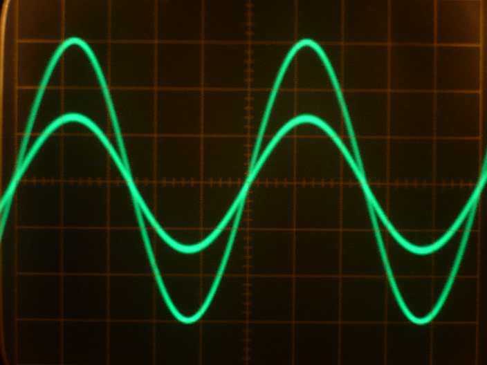

Voilà le signal d’entrée et le signal aux cathodes, les signaux en sorties étant quasiment égaux. Avec R1= 39k et R2 = 62k (38,78k et 61,74k au DVM) :
Le signal aux cathodes (3 divisions) fait bien la moitié du signal d’entrée (6 divisions).
(A suivre) :slight_smile:
