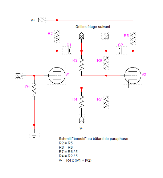

Quel revirement ! :open_mouth: Le schéma VII-18 du Schmitt donné par R. Brault serait donc « mauvais » ? Je croyais avoir lu qu’il fallait des résistances inégales pour que le Schmitt fonctionne.
Pour info, je n’ai pas fait la maquette du Schmitt « amélioré » par Brault, la figure VII-19, mais juste la simulation et le résultat est encore pire ! :open_mouth: :cry:
OK, donc pour la maquette suivante du Schmitt avec 2 x 47k dans les plaques et 47k pour Rk avec les tensions adéquates.
:slight_smile:
M.L.
Oui, ou en remplaçant la résistance de cathode par une impédance infinie telle qu’une source de courant 8)
Voilà un os à ronger si tu le souhaites:
Yves.

C’est à la base un Schmitt qu’on a pas su utiliser correctement, il est déséquilibré, alors on le rééquilibre en utilisant le principe du Paraphase. Un bricolage, quoi.
Alors je vais enterrer cet os à ronger bien profondément… :laughing:
M.L.
je savais que tu le savais :wink:
Pourquoi ? C’est un moyen économique d’augmenter le gain du Schmitt, ça ne coûte qu’une résistance supplémentaire 8)
Mon reproche: il n’y a plus de point d’injection pour une éventuelle contre réaction :frowning:

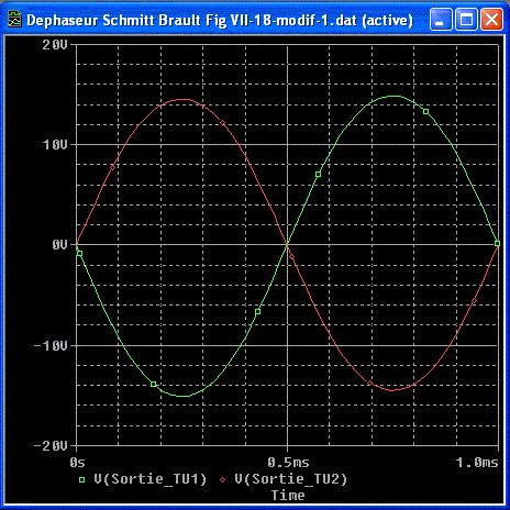

Le déphaseur de Schmitt avec 47k dans les plaques et 47k en résistance commune de cathodes. Le tube est un 12AX7. Simulation avec des tensions de +300V et –50V pour la tension négative :
Sorties en simulation :

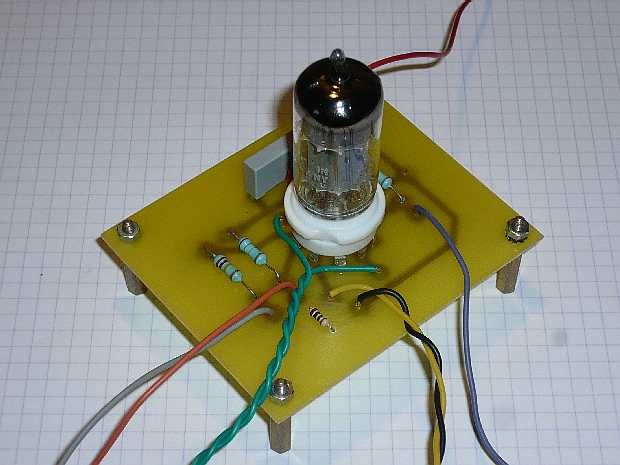

La maquette :
J’ai mis trois résistances de 47k. Ce sont des Philips 2W 5% à couche métallique. Pour les résistances de plaque, j’ai voulu en sélectionner une paire dans un lot de 10 mais elles faisaient toutes 46,80 k !

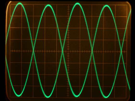

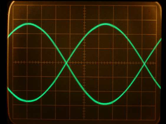

Les mesures !
Tensions mesurées au DVM avec +300,5V et -49,9V sur la maquette « Schmitt 12AX7 ». Entre () les tensions en simulation avec +300V et –50V :
Plaque TU1 = 274,0V (273,74V)
Plaque TU2 = 272,5V (273,74V)
Polarisation = 2,543V (2,526V)
Signaux en sorties à 1 kHz :
Avec 0,32V RMS / 1kHz à l’entrée, on a 4,93V RMS sur TU1 et 4,81V RMS sur TU2. La différence se situe entre 2 et 3% alors que le circuit n’est pas optimisé. 8)
(Suite)
1 kHz :

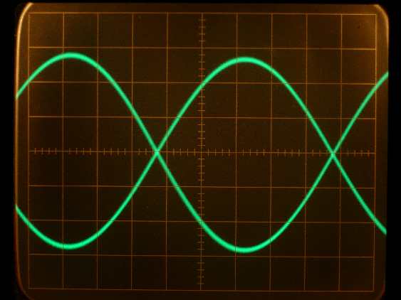

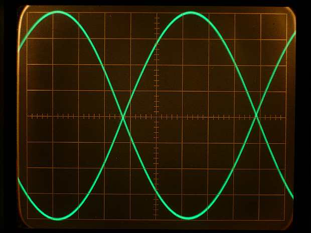

Niveau d’entrée du déphaseur -10 dBm à 20 Hz. 2V/Div. :
Niveau d’entrée du déphaseur -10 dBm à 1 kHz. 2V/Div. :

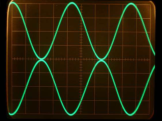

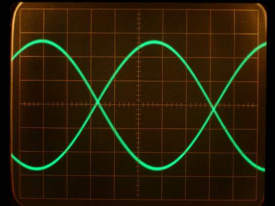

Niveau d’entrée du déphaseur -10 dBm à 10 kHz. 2V/Div. :
(A suivre)

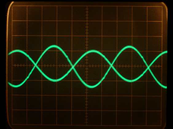

Niveau d’entrée du déphaseur -10 dBm à 100 kHz. 2V/Div. :
A suivre avec d’autres maquettes de déphaseur de Schmitt.

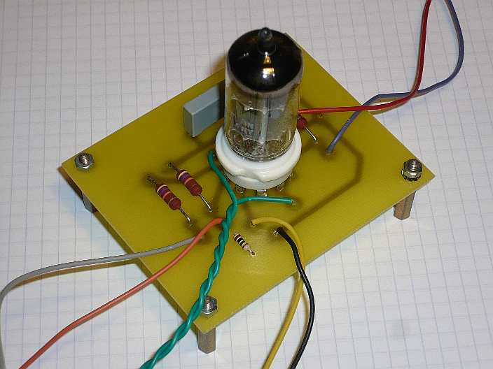

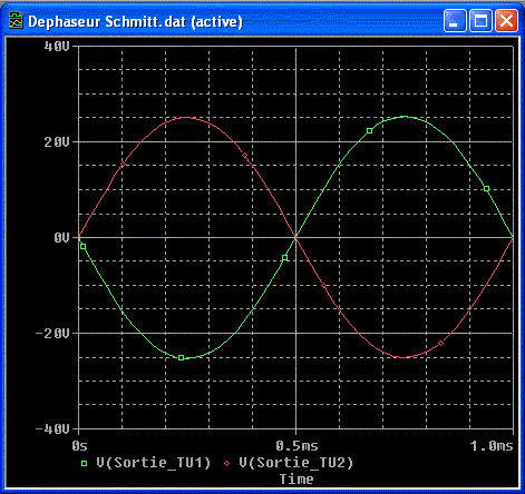

La maquette du déphaseur de Schmitt avec une 12AX7, résistances de charges Rp de 150k (appairées) et résistance commune de cathodes de 270k.
Le circuit est très proche de celui proposé par Otto H. Schmitt en 1937 pour un amplificateur vertical pour oscilloscope. Les tensions sont de + 250V et – 200V, polarisation de 1,76V :

La maquette :
En prenant la formule donnant le taux de dissymétrie t :
? + Rp
µ . Rk
Avec :
? = résistance interne (62,5 k)
Rp = résistances de charge (150k) de même valeur
µ = coefficient d’amplification (100)
Rk = résistance commune de cathodes (270k)
On obtient t = 0,79% de dissymétrie.
