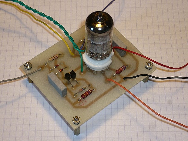

C’est tout à fait ça. Quand Rk tend vers l’infini tous les autres paramètres tendent vers zéro. Les signaux de sortie sont égaux tant que les résistances de charge sont égales.
La maquette avec Rk utilisant une source de courant constant à 2 transistors et un tube 12AT7. Les résistances de charge sont appairées à 67,82k :

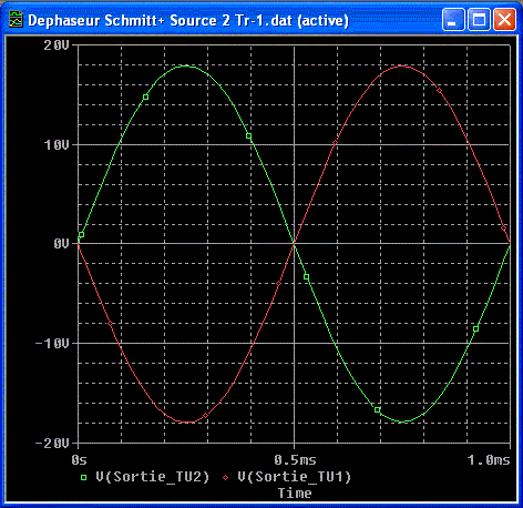

Les signaux en sorties en simulation PSpice :
La dissymétrie est inférieure à 0,001 %. On peut faire beaucoup mieux… Le circuit, adapté aux 12AU7 ou 12AX7 donne le même résultat.

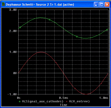

Les signaux à l’entrée et aux cathodes :
Le signal (en vert) aux cathodes est en phase avec le signal d’entrée (en rouge) et vaut exactement la moitié de celui-ci quand les signaux de sorties ont des amplitudes exactement égales.

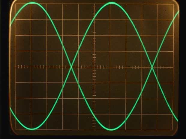

Les signaux en sorties sur oscilloscope :
Le déphaseur de Otto H. Schmitt offre une très bonne symétrie lorsqu’il est correctement utilisé.
