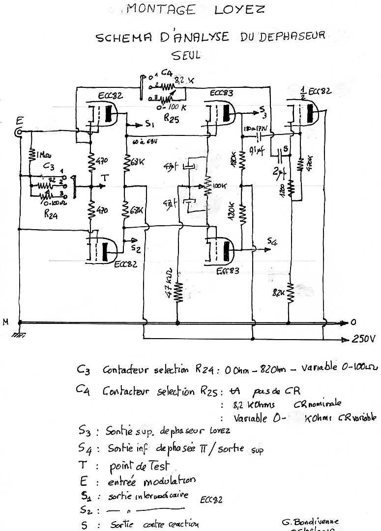

La lecture du schéma Loyez est assez simple.
Le signal rentre sur la grille du tube supérieur, ressort en opposition de phase sur l’anode et en phase sur la cathode. Celui-ci traverse le diviseur de tension ( 470 / 39 ohm ) puis entre sur la cathode du tube bas, monté en grille commune ( grille à la masse, en statique et en alternatif ) et ressort en phase sur l’anode. Ce dernier est donc toujours en phase avec le signal d’entrée et celui du tube haut est bien inversé. Le signal en sortie du tube bas est bien plus faible en amplitude à cause du diviseur de tension 470/39 ohm.
La contre-réaction vient s’appliquer classiquement sur la cathode du premier étage ( triode du haut ).
Le 12AX7 est un amplificateur de tension pur et dur, souvent appelé étage pilote ( driver ). On trouve le même dans le Williamson en sortie du cathodyne ( aux contre-réactions locales près, qui ne changent rien sur le principe).
Donc seul le 1ere tube inverse la phase, le second ne faisant que ré-équilibrer les amplitudes en s’aidant des CR croisées.

Je pense que nous avons une confusion de vocabulaire entre inverseur de phase et déphaseur. Dans le Loyez, l’inversion de phase est faite par le 1er tube, et comme je l’ai déjà dit, leurs sorties sont très différentes en amplitude. Le 2ième tube( 12AX7 ), monté en différentiel sur les deux sorties en opposition de phase du 1er tube rattrape, aidé par les CRF locales croisées, les différences d’amplitude. Si vous appelez tout cet ensemble « déphaseur » on est d’accord, mais appelons un « chat » un chat car le 12AX7 ne déphase rien du tout.
Par ailleurs la CR globale appliquée sur la cathode du 1er étage est appliquée en 1 point unique. Elle va réduire les variations de la tension grille-cathode du 1er étage par rapport au signal appliquée entre grille et masse de ce meme étage. Elle a pour effet de réduire le gain de cet étage et celui-là uniquement. Le signal alternatif sur la cathode est alors un peu plus faible que sans CR, il est repris par la cathode de la triode basse et amplifié en grille commune. La CR ne change pas le déséquilibre de base de cet inverseur puisqu’elle s’applique sur le 1er étage ( triode du haut ) et que le deuxième étage de l’inverseur ( triode du bas ) reprend le signal sur la cathode affecté ou pas de CR .
Le déphaseur Loyez marche très bien sans CR : il inverse les phases avec un grand déséquilibre d’amplitude. Ce n’est pas la CR globale qui rattrape les amplitudes mais l’ampli de tension quasi-différentiel constitué par le 12AX7
Tout ceci est démontrable mathématiquement avec les relations "petit signaux " du schéma équivalent de la triode. Je peux mettre les équations sur le fil.

C’est difficile d’intervenir sans ajouter encore à la confusion ! J’ai plusieurs simulations de l’ampli Loyez et de son déphaseur, ça se situe aux alentours de la page 15, pendant l’été 2010.
  • Dans le Loyez, la 12AX7 est dans le 2ème étage (sous 0,4 mA). Le premier étage utilise une 12AU7 (sous 3 mA). AMHA, il en a toujours été ainsi, sauf erreur de ma part.

Même le dernier étage PP participe au rétablissement de l’égalité des amplitudes de tension avec la CR croisées anode du tube PP supérieur → grille 12AX7 inférieure.
La CR globale connectée sur la cathode du 1er étage se comporte comme une CR classique : une fraction du signal de sortie est retranché du signal d’entrée car appliqué sur la cathode du tube d’entrée. Comme toute CR, en faisant la différence entre l’entrée et la sortie, toute déformation du signal de sortie / entrée peut être partiellement corrigée ( une CR globale réduit le taux de distorsion, quelque soit son rang, dans la limite de linéarité de l’ampli ). De ce fait elle peut corriger un éventuel déséquilibre de phase mais contrairement à ce qui est affirmé ici ou là son application n’est pas nécessaire pour le bon fonctionnement de l’ampli ( avec de bons tubes et un bon transfo ).
Je le répète, le déphaseur Loyez est un Schmitt encore plus déséquilibré que l’original, avec pour seul avantage la suppression d’un pôle basse fréquence ( la capa de mise à la masse en alternatif de la grille 2 d’un Schmitt ) au prix de compensations compliquées ( CR locales, très douces toutefois puisque les résisatnces sont de 10 MOhm ) qu’il ne faut pas modifier sans comprendre leur effet en alternatif et en continu sur le fonctionnement de chaque étage. D’ailleurs il apparait bien compliqué à tout le monde comme en témoigne ce fil.
Bonjour à tous
D’ abord les schémas ! Et merci à Pierrot toujours efficace et courtois dans son accueil.
Schéma de l’ ampli complet: c’est la version revue du son, N°56 de décembre 57. On notera la présence d’un transfo de sortie récupéré sur un ampli Bouillet. Ce transfo, toles très fines, bourré à fond, dispose d’un secondaire donnant outre les classiques 4, 8 ohms, d’ autres impédances qu’il est possible d’utiliser dans un enroulement cathodique additionnel. Pour le moment, cet enroulement n’ est pas utilisé et les résistances de polar 270 Ohms sont à la masse.
Schéma déphaseur Loyez seul , il est extrait du premier sans faire apparaitre les éléments superflus.
Mise en oeuvre La même maquette est utilisée pour l’ exploration du déphaseur seul, mais: les EL84 sont enlevées, la valve GZ32 aussi et l’ alimentation HT est assurée par une alimentation stabilisée CRC On s’ interessera aux signaux en sortie S1, S2, S3, S4 et T
Etat de la maquette En état; les mesures des tensions sont conformes aux relevés de 2010.Par contre j’ai pas pu allaer bien loin: les piles de mes controleurs sont à bout après un arrêt d’ exploitation de 2 ans. le temps de les remplacer et on rentrera dans le vif!
Sémantique Je ne crois pas que la question soit de savoir si le « loyez » est un « Schmitt » plus ou moins déséquilibré mais plutôt d’ en comprendre le fonctionnement et ,ce point eclairci, on pourra préciser les filiations.
