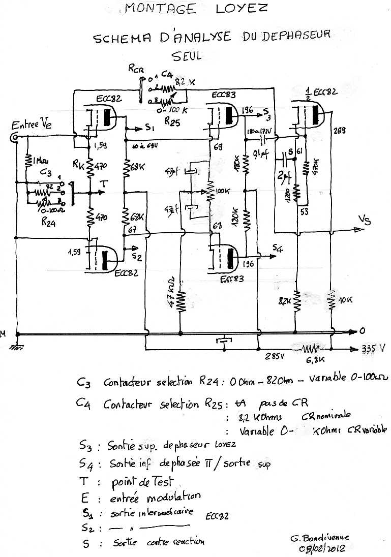

Rebonjour
Comme il semble avoir une certaine 2xitation dans les chaumieres,je vous propose les résultats suivants obtenus sur le" schéma d’ analyse du déphaseur" légèrement modifié depuis l’ exemplaire de ce matin, nouvelle livraison ci dessous
Mesures statiques
Tension HT générale: 335 V
Tension HT pour le déphaseur: 285 V
Tension plaques ECC83: 196 et 196 V
Tension cathodes ECC83: 69 et 68 V
Tension plaques ECC82: 68 et 67 V
Tension cathodes ECC82: 1,58 et 1,59 V
Etage cathodique de sortie: Tension plaque 269V; tension cathode 61 V; polar 8V environ
Pas d’ observ[b]ation sur ces valeurs.
Premier essais Conditions: Pas de CR, contacteur C4 en position 1; résistance R24 nulle, contacteur C3 en position 1.
  • On injecte un signal 200Hz à l’ entrée; l’observation des signaux en S3 et S4 montre qu’ils sont égaux et parfaitement déphasés.
  • On règle le signal d’ entrée pour avoir en S3 et S4 environ 20V crète/crète, ce qui correspondrait à une modulation complète des EL84 si elles étaient là.
  • pour 50mV crète/crète à l’ entée, on a 19,5 V c/c en S3 et S4 ;à l’ oscillo, il est difficile d’ apprècier une différence.
  • toujours pour 50mV à l’ entrée, on obtient sur S1: 0,7 V c/c et sur S2: 6 mV.
  • la tension de sortie de l’ étage cathodique est de 15,1V c/c.
    Le gain ECC82 est de 0,7/0,05= 14; le gain ECC83 est 19,5/0,7= 27,85; le gain d’ étage cathodique est de 15,1/ 19.5= 0,774. Le gain sortie S3 (ouS4)/ entrée est de 390.
    J’ explique la tension de 6mV en S2 par les résistances de cablage et résistance de contact du retour à la masse des résistances de 470 Ohms.
    Le gain ECC83 est celui attendu pour un étage qui assure le déphasage selon le schéma Schmitt, la grille inférieure ayant un potentiel alternatif nul.
    Stabilité Avant de reboucler par la CR, il faut s’ interroger sur la stabilité car il y a deux constantes de temps dans la boucle.
  • charge 68K sur ECC82, j’estime la capa (entrée, parasite Miller)à 110pF ce qui donne une CT à 21,3kHz. Avec la résistance interne de la triode, le premier pôle sera à 230kHz.
  • charge ECC83 180k, j’ estime la capa à 10pF ; cela donne un autre pôle à 315kHz. - Comme il faut tomber un gain de l’ordre de 35 dB, il faut faire quelque chose autour de 1 MHz, d’ où une capa de 22pF en parallèle sur la résistance de CR:8,2 kOhm; ça devrait faire la rue Saint Michel comme on dit à Toulouse !
    Second essais Conditions: CR par résistance de 8,2k, contacteurC4 en position 2; résistance R24 toujours nullu, contacteur C3 en position 1.
  • On augmente le signal d’ entrée; les tensions en S3 et S4 augmentent en restant égales et parfaitement déphasées; le signal en S1 augmente alors que celui en S2 reste nul.
  • pour obtenir 19,5Vc/c en S3 et S4, il faut un signal d’ entée égal à 0,86V qui donne en S1 0,7 c/c.
  • Le gain sortie S3 (ouS4)/ entrée devient égal à 22,67. Cette valeur est tout à fait cohérente avec la valeur issue du calcul du gain en boucle fermée à partir du gain en boucle ouverte et du taux béta de CR introduit par la mise en circuit de la résistance de 8,2k.( Pour ceux que cela interrogent, je peux montrer le calcul.)
Première conclusion Sans cette petite résistance commune R24 de retour à la masse des résistances de polarisation des triodes ECC82, le montage Loyez, amputé de R24, j’ insiste,donc c’est pas un Loyez pur n’ est pas autre chose qu’ un déphaseur de Schmitt , dont acte.

Re-bonjour
Voici les équations de l’ampli diff à tubes. J’ai le développement de chaque équation dans un autre fichier pour ceux que ça intéresse.
Equations du différentiel.pdf (46.4 KB)
Bonne remarque JP, il y en a au moins un qui suit!; le choix initial des valeurs 8200 Ohms et 82 Ohms était du à la recopie des valeurs indiquées avec le schéma RDS N°56.On vera plus loin de quoi il retourne.
Bon, maintenant c’est l’ heure de la vérité!
Essais N°3Conditions: avec contre réaction et Résistance de talon R24; le contacteur C4 est en position 2 et le contacteur C3 est en position 3 qui introduit la résistance variable de 100 Ohms initialement réglée sur 0.
  • Les sondes sont mises sur S1 et S2, la tension d’ entrée n’ a pas bougée, soit 0,86V à 200Hz. On augmente lentement la valeur de R24; immédiatement on voit apparaitre une tension sur S2, alors que S1 diminue.
  • on règle R24 pour avoir exactement des amplitudes égales sur S1 et S2; les signaux sont parfaitement déphasés de Pi et leurs valeurs mesurées à l’ oscillo sont de 0,36V c/c; En S3 et S4 on a 19,5V c/c. Le gain de l’ étage ECC83 a doublé, il est égal à 54,16, maintenant cet étage se contente d’ amplifier le déphasage étant acquis au niveau de l’ étage ECC82. Le gain total du déphaseur n’a pas bougé par rapport au second essais soit 22,7; Enfin la tension au point T est égale à 25 mv c/c, en phase avec la tension d’ entée.
  • on mesure, tout coupé, la résistance R24 qui apporte ce résultat: R24= 14,4 Ohms .
  • Enfin on fait varier la fréquence, c’ est parfait jusqu’à 70kHz, S1 et S2 toujours égale en amplitude de même que S3 et S4, pas d’ affaiblissement, belle forme d’ onde et déphasage de Pi maintenu ! Une distorsion commence à apparaitre au delà de 90kHz sur S3 et S4 mais le déphasage reste bon.
    Conclusion de cet essais: avec une résistance R24 adaptée, 14,4 Ohms, et le niveau de contre réaction introduit par la résistance de CR=8200 Ohms, le déphaseur de Loyez déphase parfaitement dès l’ étage ECC82 et maintient ces bonnes qualités jusqu’à 70kHz et ce sans le secours d’ autres compléments.
    Essais N°4 Conditions: sans contre réaction et avec résistance R24 égale à 14,4 Ohms
    Globalement, les résultats sont identiques à ceux de l’ essais N° 1, les conditions d’ entrée étant bien sur les mêmes. Sans contre réaction, la résistance R24=14,4 Ohms est bien incapable d’ assurer le déphasage au niveau de l’ étage ECC82.
    Je pense que ces résultats sont assez explicites. J’ attends maintenant l’ ouverture de la discussion; je me tiens prêt à faire les essais complémentaires qui vous sembleraient utiles … à la limitation de ne pas avoir à recabler la maquette! Personnellement, j’ ai un programme d’ essais complémentaires.

Je ne comprends pas la mise en équation d’ Hyperman.
Le montage montre que pour des résistances de contre réaction Rcr variant de 8,2K, (essais précédent) à Rcr= 46,4k puis 74k, nouveaux essais), il y a toujours la possibilité de trouver une valeur de R24 qui rends le déphaseur parfait au niveau ECC82.
RCR 8,2k 46,4k 74 k
R24 14,4 Ohms 67,8 Ohms 106 Ohms
Ve 50 mv 150mv 210 mV
Vs (S3) 19,5V 19,5 V 19,5
au point T 24mV 24mv 24mV
Le système n’est pas contraint: pour un gain A sans contre réaction, on peut choisir le taux de contre réaction désiré et adapté la valeur de R24. plus le taux de CR est élevé plus la résistance R24 est faible.
La triode Ecc82 inférieure a sa grille à la masse; elle est modulée par la tension qui apparait au point T. Je ne vois pas où se cacherait une réaction. Aucune instabilité détectée sur les trois derniers essais.
Pour en discuter.

Je ne comprends toujours pas comment la triode basse dont la grille est à la masse reçoit une réaction positive.
Il est toujours difficile de détailler son approche, je vais essayer d’exposer la mienne avec une légère approximation.
Pour la triode supérieure: sa grille reçoit la tension d’ entrée Ve; sa cathode reçoit la tension de sortie par un diviseur résistif de rapport n1; la tension de sortie S3 est en phase avec la tension d’ entrée, (heureusement!) c’ est donc une contre réaction. La tension entre grille et cathode est (Ve - Vk) soit (Ve - Vs/n1). Cette différence de tension est aussi en phase avec l’entrée et la tension plaque qui en résulte sur la triode supérieure est, bien sur, en opposition avec l’ entrée.
Le point T reçoit la tension de sortie par un diviseur résistif de rapport n2 nécessairement plus petit que n1 la tension en T est donc Vs /n2 ; cette tension est en phase avec l’ entrée puisque Vs l’est.
Pour la triode inférieure, la grille est à la masse; la cathode est relié au point T. la tension grille cathode est donc: (0 - Vs/n2). Il ne peut y avoir de réaction sur cette triode puisque qu’il n’ y a qu’un signal qui ne peut s’ opposer ou s’ajouter à un autre;( et par ailleurs, le montage grille à la masse n’a jamais reçu ce qualificatif) Cette tension est donc en opposition avec la tension d’ entrée et… on récupère sur la plaque de la triode inférieure un signal en phase. Voila comment marche le déphaseur Loyez; Il suffit que (Ve -Vs/n1) soit égal à (0 - Vs/n2) pour que tout soit OK.
Les phases des signaux ci dessus exposés sont bien évidemment vérifiés sur la maquette, aucune invention à ce niveaudans mon exposé.
En fait c’est un peu plus compliqué car il faut tenir compte de la présence des résistances de cathode. Je tiens le développement analytique à disposition; la formule qui en résulte est vérifiée par les faits, compte tenu des erreurs de mesure sur plusieurs tensions et résistances.
