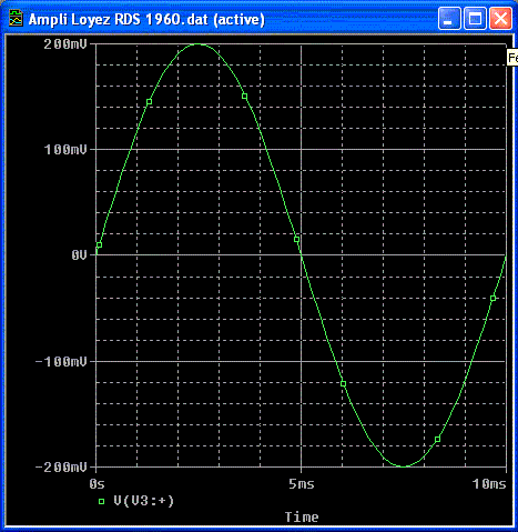

Salut à tous,

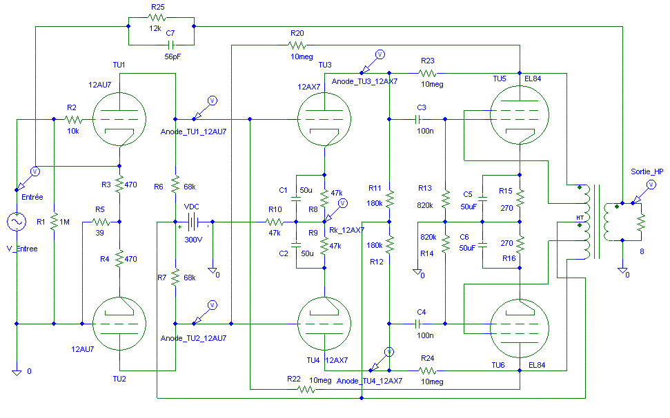

J’ai pensé qu’il était utile de relancer les simulations.

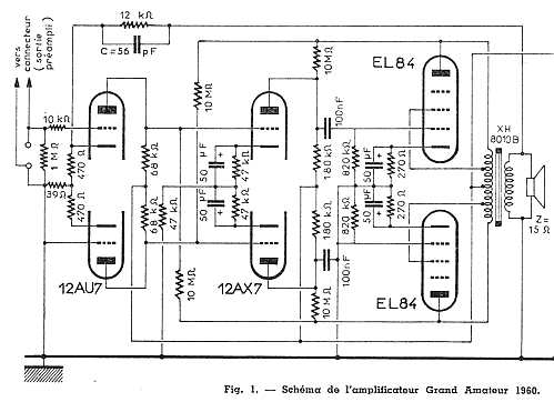

Ne voulant pas être plus loyéziste que Loyez, j’ai pris le schéma donné par Pierre Loyez lui-même dans son article de la Revue du Son de juin 1960 :
Le schéma utilisé en simulation avec la position des « markers » :
Le signal d’entrée (VAMPL) est de 200 mV / 100 Hz. Ça nous donne du 400 mV c à c ou 141,4 mV eff. :

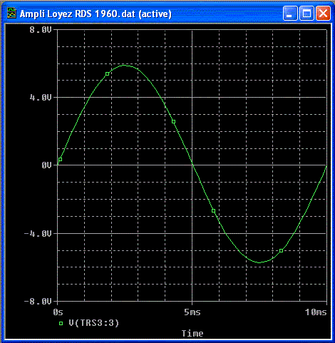

Le signal en sortie du transfo :
OK ?

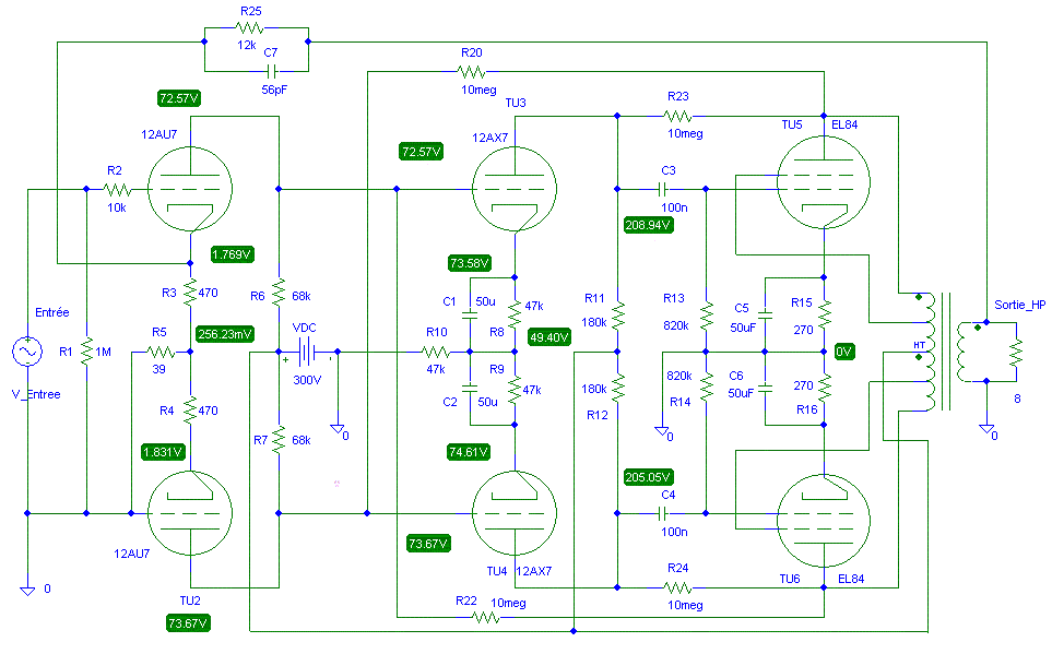

Pour info, j’ajoute le schéma avec les tensions continues :
Les tensions continues sur les anodes de TU1 sont de 72,57V et de 73,57V sur TU2.

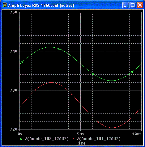

Maintenant, les sorties du premier étage à 12AU7 :
Les sorties du premier étage sont en phase, absolument pas en opposition.
L’étage suivant, l’ampli différentiel à 12AX7, va prendre en charge ces deux tensions, en phase, mais inégales. Il va amplifier leur différence et nous sortir cette différence de tension en phase et en opposition de phase. Non ?
C’est le circuit de Loyez en simulation. Les résultats sont fiables à 100%.
Impossible et incompréhensible. En admettant que les signaux en sortie du 1er tube soient toujours en phase par quel miracle vont-ils se retrouver en opposition de phase en sortie du 2 ième alors qu’ils traversent chacun un étage en cathode commune . Et de plus, si c’était le cas, la CR ne pourrait faire la compensation des amplitudes sur le 1 er tube. En sortie du 12AX7 nous ne sommes pas en mode différentiel puisque les tubes de puissance prennent leurs entrées entre anode ( de 12AX7 ) et masse. Où est l’erreur ?
Cherchons ensemble cette erreur .
Cordialement
Jacques

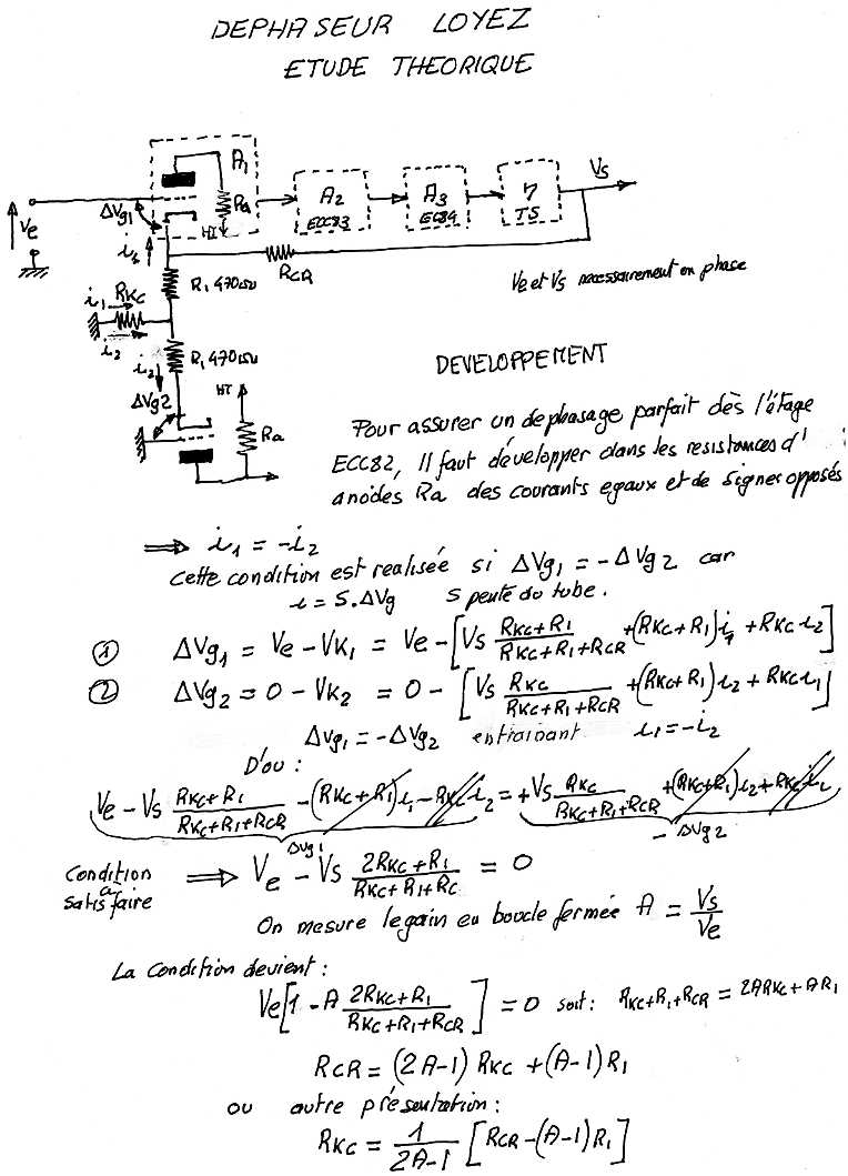

A Hyperman concernant sa mise en équation, premier feuillet sans CR.
J’ ai détecté une erreur dans la mise en équation:
  • Coté grille attaquée par Ve. La formule (1)donnant le gain Va1/ Ve est bien sur juste; celle(2) qui donne la gain Vkc également.
  • Coté triode à la masse, les formules sont parfaites.
    Ce qui n’ est pas juste, c’ est de dire que Vkc triode d’ entrée est celui de Vkc triode à la masse quand les résistances Rk sont connectées sur Rkc; dans cette résistance Rkc circulent les deux courants des triodes et la tension réelle Vkc est différente de celle estimée par la formule (2).
    Et pour s’ en persuader, calculons les gains des deux triodes avec les valeurs suivantes: Rp1=Rp2= 68000 Ohms Rk1=Rk2= 470 Ohms Rkc=30000 Ohms. Avec ces valeurs j’ ai transformé l’ étage en déphaseur de Schmitt, pas super car Rkc n’ est pas élevé. on prends Mu=17 et rho= 7000 Ohms, (12AU7).
    Les formules donnent Va1/ Ve= 1,87; Vkp/ Ve= 0,829, tout a fait logique pour ce qui traduit la perfo d’ un étage cathodique déséquilibré. La formule Va2 / Vkp donne 1,99 et Va2/ Ve donne donc 1,99*0,829= 1,65. On devrait trouver une valeur d’ environ 6,9 pour les deux valeurs, gain approximatif d’ un Schmitt chargé par ces résistances.
    Le deuxième feuillet fait, je crois la même erreur.
    Pour en discuter.
Dans les deux cas, ce n’est qu’un déphaseur de Schmitt, avec un couplage cathodique « quasi-infini », cher (à juste titre), à notre ami maximus leo !
En ce qui me concerne, je m’éloigne de ces deux « complications » (générateur de courant constant et polarisation négative), car nécessitant des composants supplémentaires, sources de pannes potentielles et entraînant l’illusion du déphaseur « parfait », alors que c’est au niveau du résultat FINAL, donc sur les deux plaques du push-pull, que ce résultat doit être rendu parfait (quitte à ce que le déphaseur soit déséquilibré).
Et là, un push de TRIODES s’impose ! Mais ce sera l’objet d’un autre débat…sans fin. :wink:

PARDON : j’ai un train de retard, car je n’avais pas encore vu la page 32. Vous allez trop vite (on est samedi matin) !
Votre remarque serait juste dans le cas d’un montage similaire mais avec des valeurs de Rkc supérieures.
Ici, dans le cas du Loyez, avec Rkc = 39 Ohm, l’approximation que j’ai faite, et notée sur le schéma en haut du même feuillet, est valable. Il y a un rapport 100 dans les gains ( GT2 ~ GT1/100 ) et dans les impédances en regard ( Rkc 100 fois plus faible que Ze cathode 2ième triode. Le courant ( alternatif ) de T2 est 100 fois plus faible que celui de T1.
Et bien sûr, mon deuxième feuillet reprend cette simplification.
Sans simplification, l’électronique est impossible à décrire par des équations « simples ». Il faut toujours faire des simplifications quand c’est possible . Pour des valeurs Rkc plus grande ( au moins 10 fois ), l’approximation ne marcherait plus.
