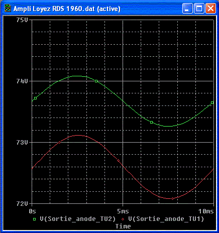

Déjà, il y a une modification : le schéma du Loyez de la RDS de juin 1960 sort sur 15 ohms, je n’avais pas fait gaffe et ma simulation sortait sur 8 ohms… Du coup, j’ai relancé la simul après rectification de 8 à 15 ohms. Mes excuses.
Les sorties du premier étage à 12AU7. Les tensions sont inégales mais elles sont en phase :

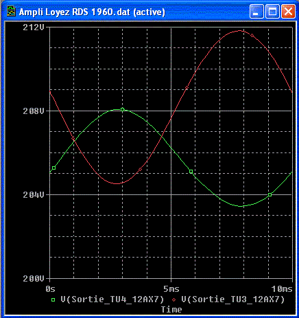

Les sorties du 2ème étage à 12AX7. Elles ne sont pas tout à fait égales mais elles sont bien en opposition de phase :

Voilà, on y arrive. Continuez les simus, baisser le taux de CR. C’est ça qui est gênant avec le déphaseur Loyez, devoir régler la symétrie en jouant sur la CR. La formule donnée par Bondivenne est correcte mais elle a ses limites d’emploi. Si elle est trop forte, la triode haute du 12AU7 passe en réaction sur le signal de sortie. Ce n’est plus Ve qui pilote l’ampli.

je trouve le gain du différentiel ( 12AX7 ) très bas ( à peine 8 ). Etonnant pour un tube qui a un µ de 100.
Jacques
Eh non, je corrige : c’est normal si Ve2 est en phase avec Ve1. Dans la composante Vs1 du 12AX7 on trouve une bonne part de Ve2 en inversion de phase ( parce que ve2 revient sur ve1 par les cathodes ), diminuant fortement le gain ! Et réciproquement .( les formules dans le lien suivant le montrent )
