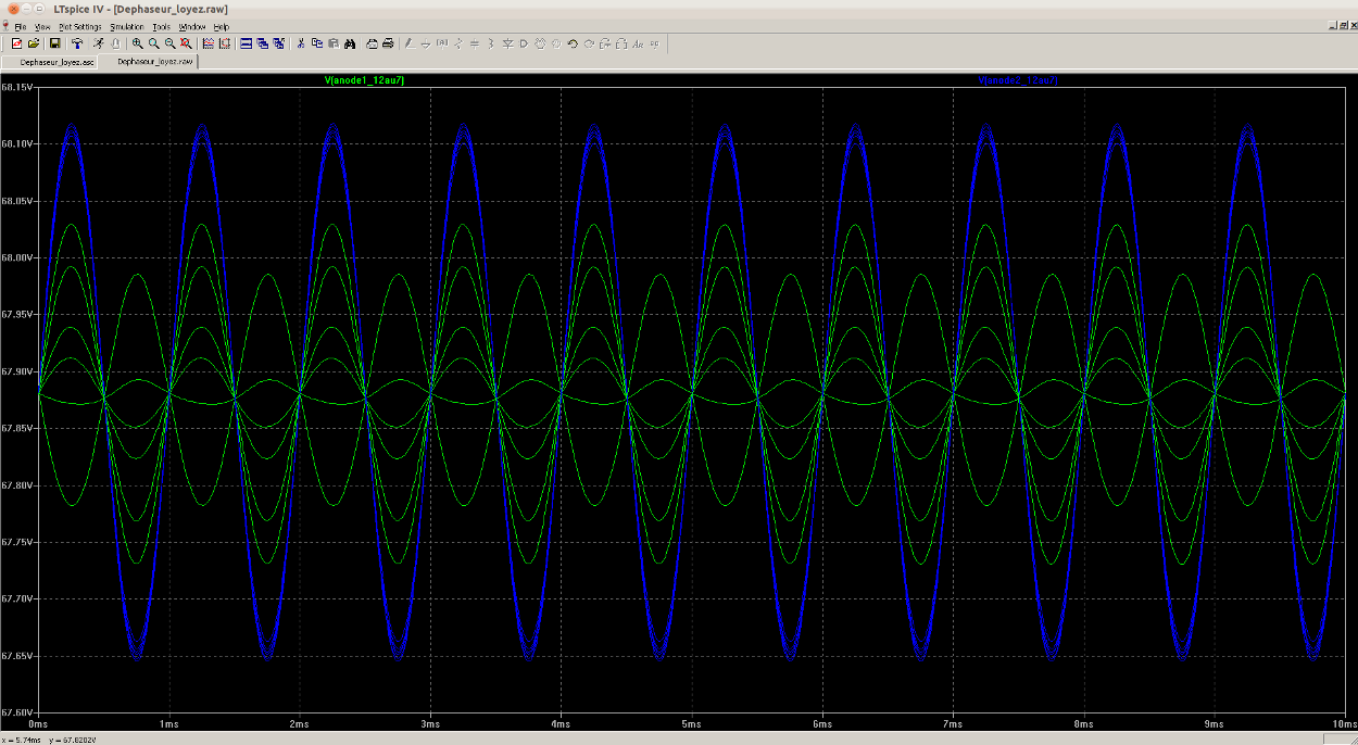

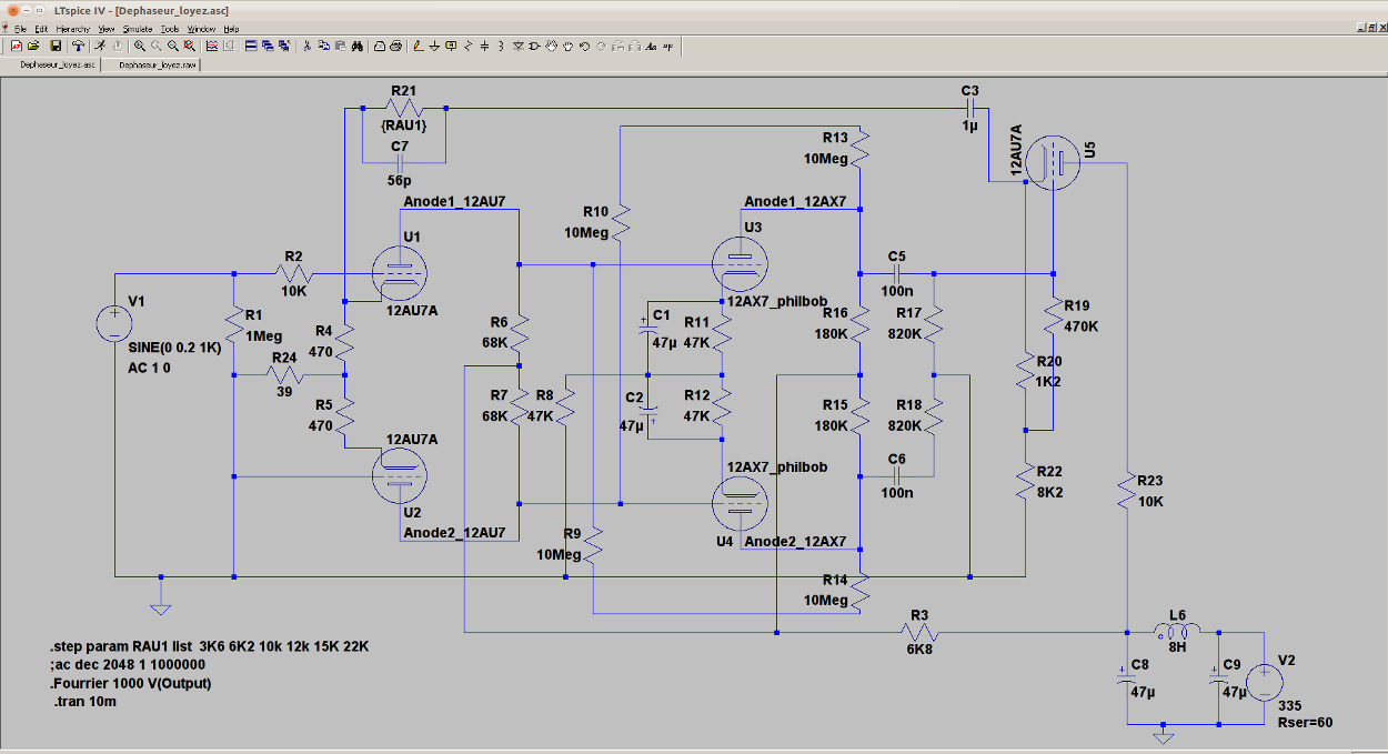

Bonsoir
Le TRSUL pour LTC fonctionne , mais ça résout pas le beug du schéma complet
vu la doc de TheBot et les post de chacun , j’ai simulé le montage de TheBot
histoire de déjà mieux cerner le montage, que ceux qui sont déjà passé par là
m’excuse :blush: :blush:
voir les 2 captures jointes , si vous voulez les fichiers pour faire joujou , n’hésité pas :blush:
Les tensions ( points de fonctionnement )correspondent à celle relevées par TheBot sur la maquette
J’ai paramètré plusieurs valeurs de R pour la CR , le résultat montre bien
un signal en phase pour les faible valeur et un signal qui n’est pas en phase
pour 15K et « décallé » pour 22K
Demain je paramètre Rck avec 10 22 33 39 41 47 pour voir les résultats
Bonne nuit

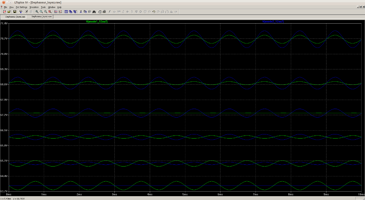

Déphaseur_Loyez_Bondivenne_Rck.pngUne capture de plus
j’ai gardé ce coup ci 12K pour Rcr
et paramétré Rck avec 0.01 10 22 33 47 68 ohm
en bas de la capture pour 0.01 ohm (LTC n’aime pas 0)
en remontant la valeur de Rck augmente
le cas de 33 ohm donne la ligne verte presque droite
soit ni en phase ni en opposition de phase par rapport l’autre anode
pour les sorties sur les 12AX7 les signaux sont toujours en opposition de phase :wink:
Ce coup ci bonne nuit
Joli, Totof !
Bien que cela ne change pas grand’chose, j’aimerais bien voir un chimique de découplage de 47 µF, après R3.
Amitiés à tous
Jean-Pierre
C’est fait j’ai rajouté un 47µ après R3 et comme prévu ça change rien
au résultat :mrgreen:
Bonne journée
Bonjour à tous
D’ abord, chapeau bas pour tes simulations rapidité d’ exécution et résultats, je crois, conformes à ce que donne la maquette !
Et pour en rajouter une couche, voici le cas: Rcr= 12k, Rk =462 Ohms réels pour 470, schéma.
Avec toujours la convention suivante: OP en opposition signal entrée, PH en phase.
  • pour Rkc= 18,8 Ohms et Ve= 360mv c/c à 200 Hz.
    Vs1 = 260mv OP Vs3 = 15 V PH
Vs2 = 260mV PH Vs4 = 15,2V OP
_ pour Rkc =38,0 Ohms, toutes choses égales par ailleurs:
Vs1 = 30 mv phase incertaine Vs3 = 15 V PH
Vs2 = 480mV PH Vs4 = 15,0V OP
Sur la maquette, je ne peux pas complètement annuler Vs1, mais seulement minimiser sa valeur. Le signal est faible mais parfaitement stable; la phase se balade entre OP et PH, parfaitement stable si on ne touche pas Rkc. Pourquoi? l’ explication pourrait tenir dans les caractéristiques différentes des 2 sections 12AU7.
Je pense que ta simulation, Totof, viens d’être marqué du sceau " Représentativité Garantie". Si elle en avait besoin !
