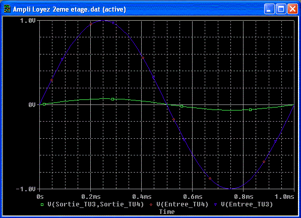

Il y a bien un os mais cet os se trouve dans le circuit et absolument pas dans le simulateur.

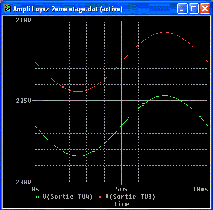

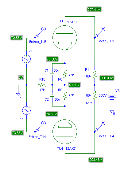

Le second étage du Loyez est un ampli différentiel aux performances réellement médiocres. Le taux de réjection en mode commun est < 30 dB ! :open_mouth: soit un rapport d’environ 1/30 ! :open_mouth: . Qu’il puisse sortir des signaux en phase lorsque les entrées sont en phase n’a donc rien de surprenant. Et, c’est le cas lorsque ces tensions en phase à l’entrée sont égales (TRMC très faible). Démonstration avec l’ampli Loyez 1960 (Revue du Son) :
Le 2ème étage seul :

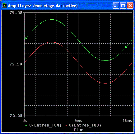

Les signaux à l’entrée, en phase et égaux:
Les signaux en sorties, en phase, évidement :
N’importe qui peut reproduire cette simulation sur n’importe quel simulateur, les résultats obtenus seront les mêmes.
L’os est dans le circuit, il n’est pas dans la simulation. Le « différentiel de Schmitt » tel qu’il est utilisé dans cet ampli a des performances très médiocres.

Le fait qu’un différentiel sorte des signaux en phase si les entrées sont en phase n’a rien de surprenant : c’est le principe même du différentiel :astonished:
D’ailleurs qd on utlise un montage différentiel en vrai différentiel, on sort entre Va1 et Va2 et pas entre Va1/masse et Va2 / masse. Et alors, si Ve1 = Ve2, Va1-Va2 = 0, c’est la définition du différentiel.
Ce ne sont pas « ses performances médiocres » qui expliquent vos observations. Dans l’échelle des valeurs, 1/30 n’est dèjà pas si mal.

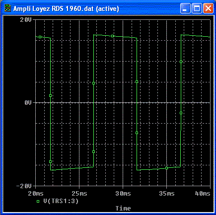

A peu près au milieu de la page 13 : viewtopic.php?f=1&t=17739&start=180 il y a la sortie du Loyez au niveau de l’écrêtage sans la boucle de CR :
Beau signal.
Maintenant, avec la boucle de CR, l’ampli s’emballe au-dessus de 0,53 VAMPL à 1 kHz. Voilà la sortie à 100 Hz juste en-dessous :
Au-dessus l’ampli se met à osciller :
Ce n’est qu’une question de choix de « markers ».

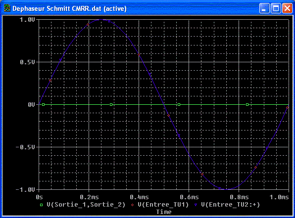

Voilà ce que donne le modèle Schmitt avec 2 tensions en phase de 1 VAMPL à 1 kHz sur les entrées comparé à la sortie différentielle. Les tensions d’entrées sont en violet et rouge, la tension de sortie en vert :
Et maintenant l’étage différentiel du Loyez, toujours avec les mêmes tensions d’entrées, idem pour les couleurs :
Au niveau des sorties, on a 100 dB minimum de TRMC avec le « modèle Schmitt » et 30 dB avec le Loyez.

Vos courbes montrent que le modèle dit Schmitt a une résistance commune de cathode plus élevé que celui dit Loyez.
Est-ce bien ça ?
Cependant, si le différentiel du Loyez ( on parle bien du 12AX7 ? ) sort un peu de signal lorsque les deux entrées sont en phase, ce n’est pas gênant puisque ce n’est pas son fonctionnement normal ( les entrées doivent être en opposition de phase ).
Par contre ce peut être gênant pour les signaux de mode commun issus du 1er tube, qui eux sont en phase et ne vont pas être parfaitement rejetés par le différentiel ( à 30 dB qd même !). Et ça la simu ne va pas le montrer, à moins de générer des signaux parasites, à caractère aléatoire, sur les lignes d’alimentation. Ce qui n’est pas immédiat à faire.

Oui, dans le cas du « Schmitt modèle », la résistance commune de cathode a une valeur élevée.

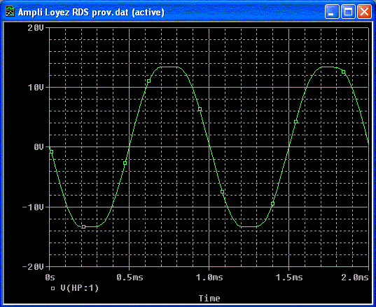

J’ai refait une énième fois la simulation de l’ampli Loyez complet version RDS 1960. C’est la version que l’on retrouve dans la NRDS de 1996, avec 39 ohms dans le 1er étage et 12 k dans la boucle de CR. Le 1er étage à 12AU7 sort toujours des signaux en phase, les amplitudes sont inégales, celle du tube supérieur étant plus élevée. Au-dessus de 2 à 3 kHz, c’est instable.
L’intérêt de la simulation c’est qu’on peut travailler avec des composants parfaits. Rien n’empèche ensuite d’ajouter des signaux, capacités, inductances parasites.
