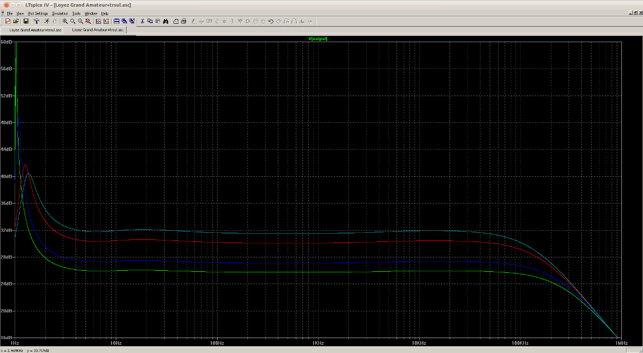

@ Maximus Leo
Un pseudo sur Audiyofan peut être :question:
@ JP Vénembre
Avec les simulations , c’est vite fait de voir une BP , ainsi
que calculer la puissance en sortie sous la charge de 15 ohm
on peut même voir la BP avec un model simple de Haut parleur :blush:
Je vais regarder avec le logiciel de Yves OPT-DA pour voir
une approche des capa , ça joue sur le haut de la BP :blush:
ci_joint quelques captures dans l’archive

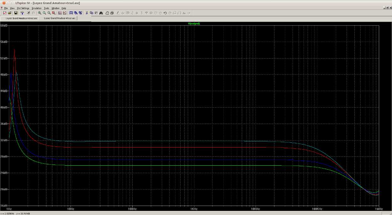

donc avec différentes valeurs de R de CR , 10k, 12K, 18K et 22K
un bode de la BP sur charge de 15 ohm
la même démarche non plus sur charge de 15 ohm mais sur charge d’un HP simulé
le AD5200 , a noter les bosses ou creux que cela provoque ( d’ailleurs bien faible
en amplitude pour ce TRS )

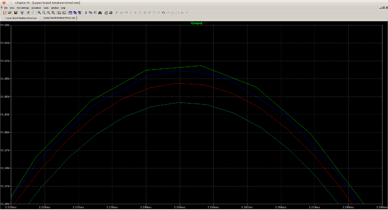

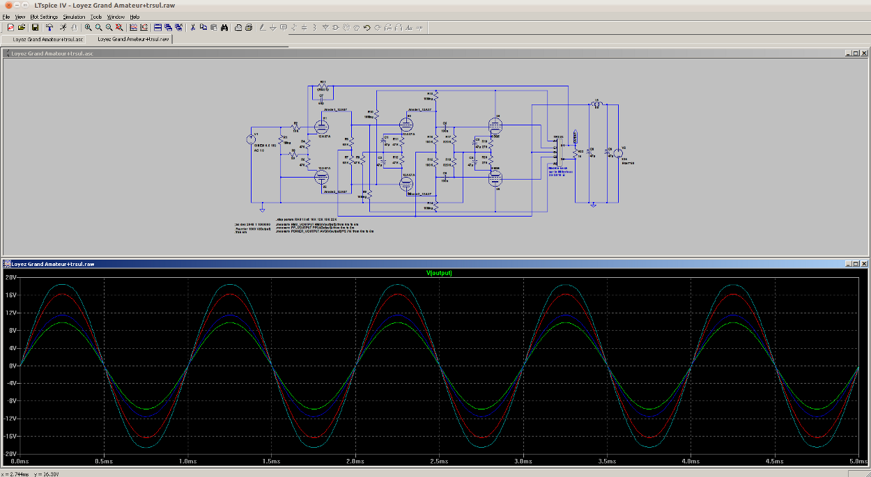

une capture de ces valeurs de R de CR pour 1KHZ niveau 500mv en entrée
en lisant le fichier log de l’archive vous verrez les taux de THD estimés et
plus bas le niveau crète à crète en sortie
la valeur moyenne et finalement la puissance de l’ampli pour 15 ohm
voir les images pour les formules utilisées
bref plein d’info :mrgreen:
Je sais faut faire un petit mode d’emploi car ça fait beaucoup d’info d’un coup mais :blush:
Je retourne travailler a plus tard
Ce n’est que de la simulation à lire avec précaution :blush:
Loyez Grand Amateur+trsul.txt (4.04 KB)

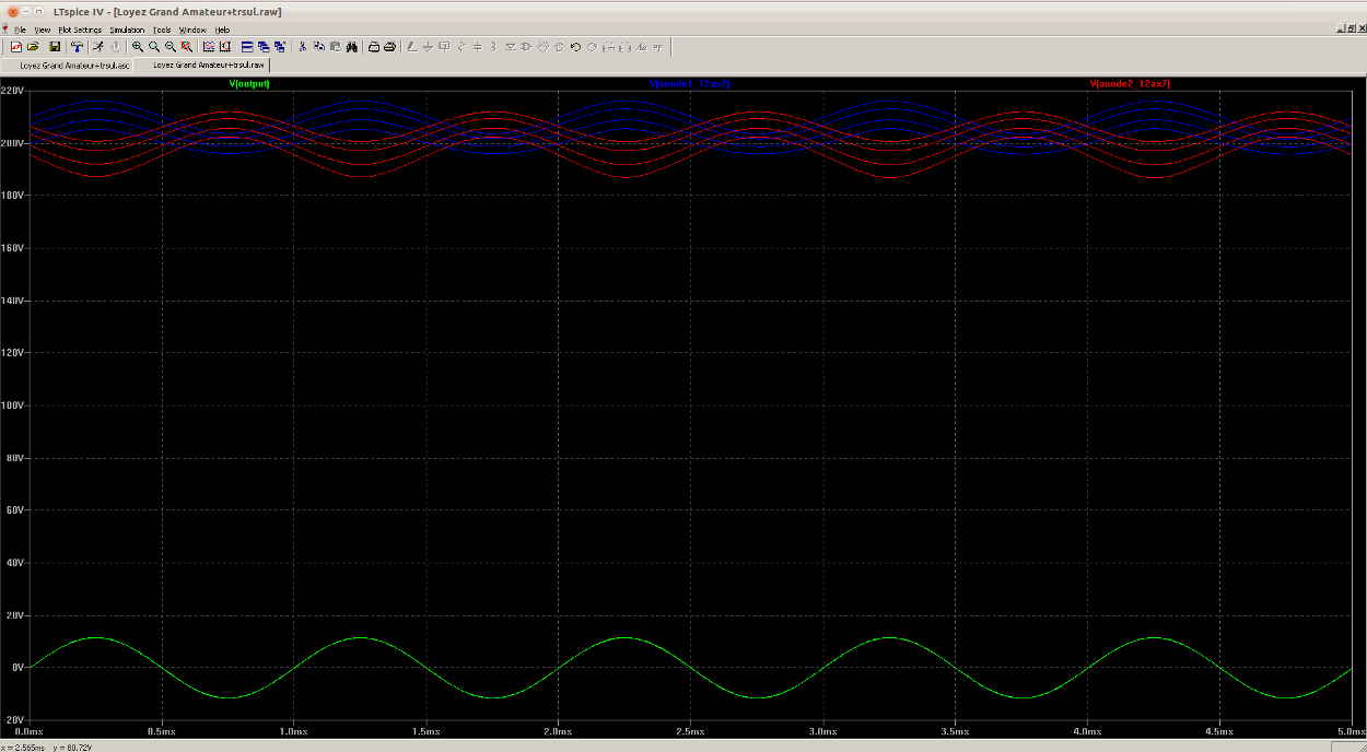

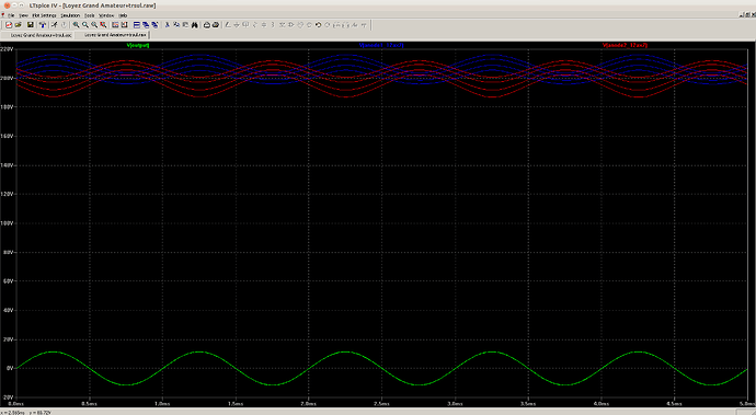

Oui en effet avec Rkc de 10 33 68 ou 100 ohm Vout ne bouge pas , voir la capture
Rkc fait bouger l’offset DC des tensions sur la 12AX7 mais la tension sur la sortie
du TRS reste presque identique
